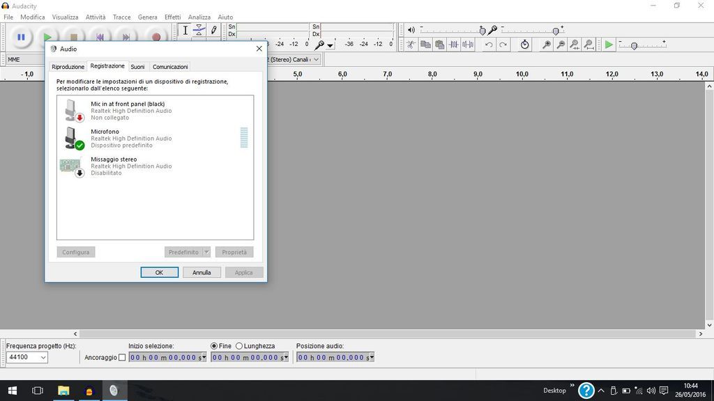

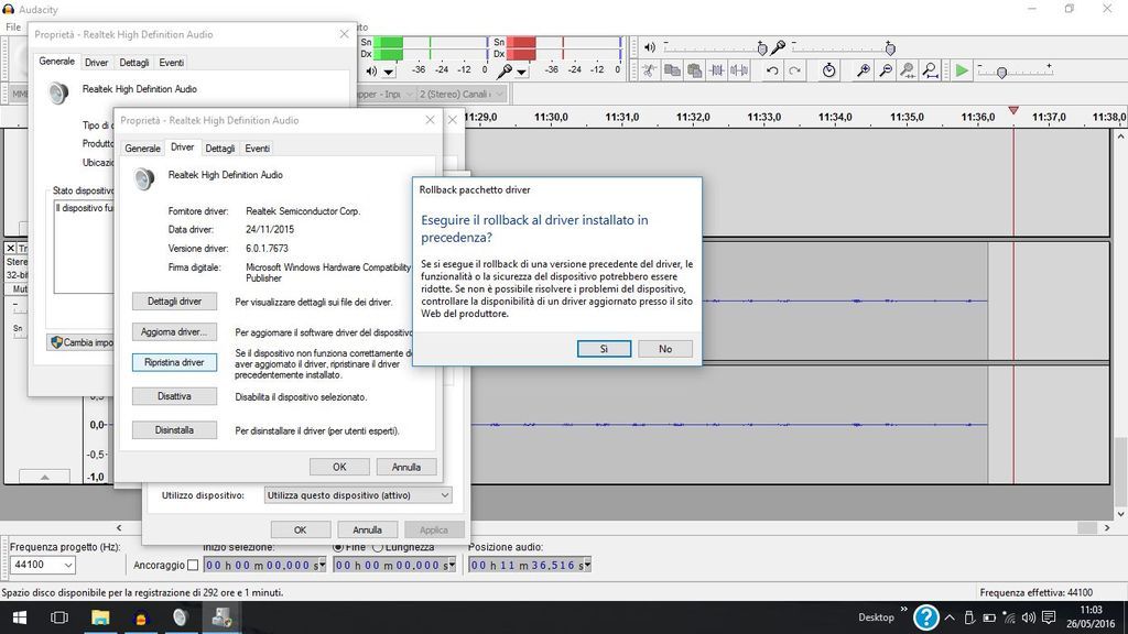

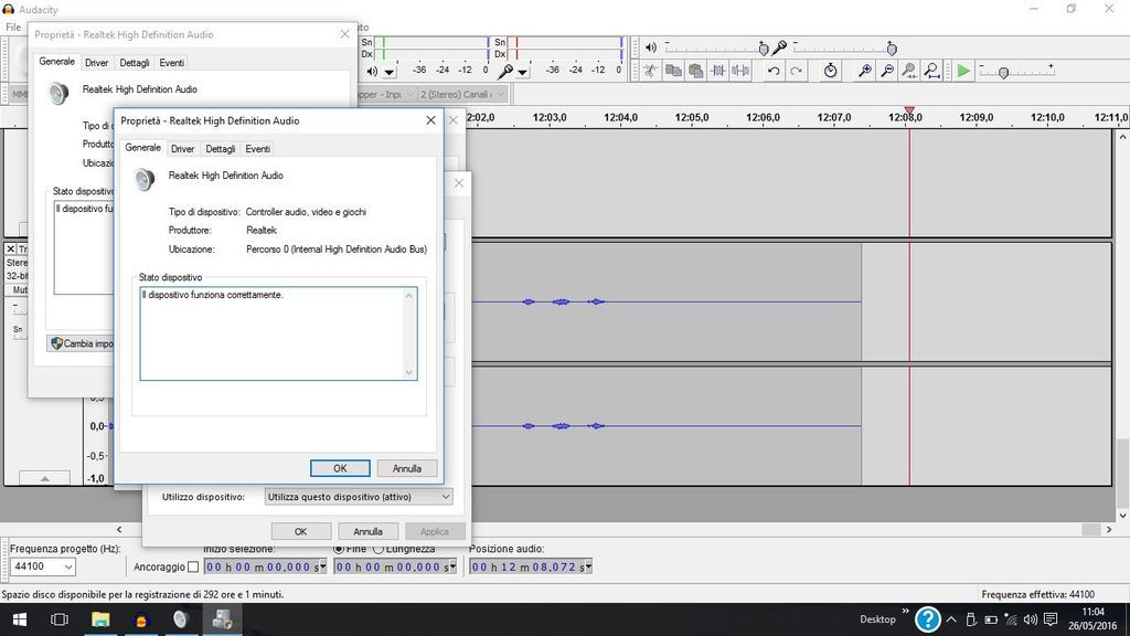

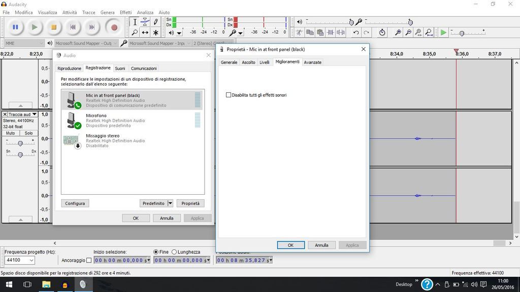

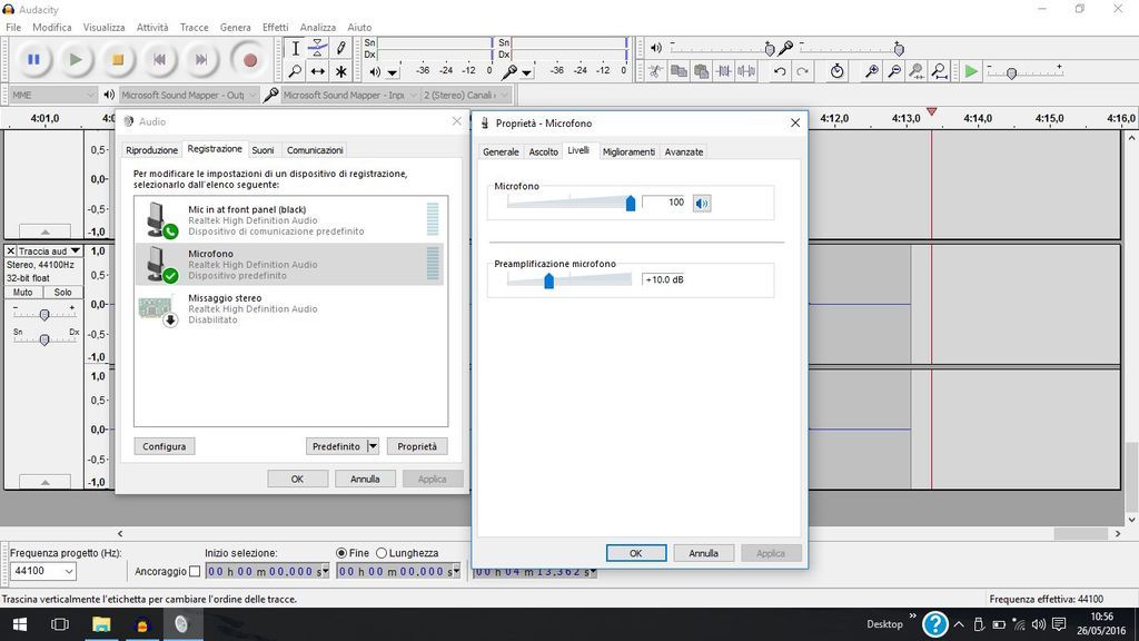

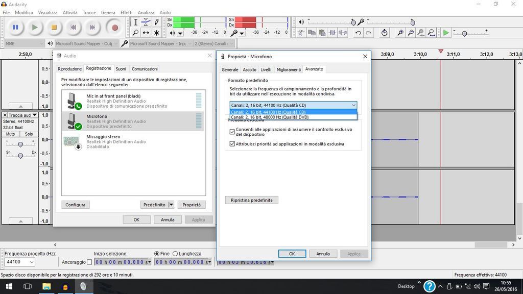

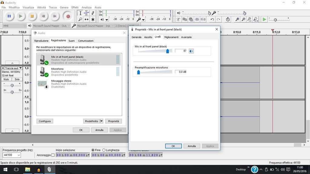

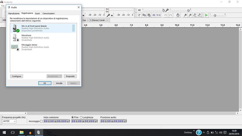

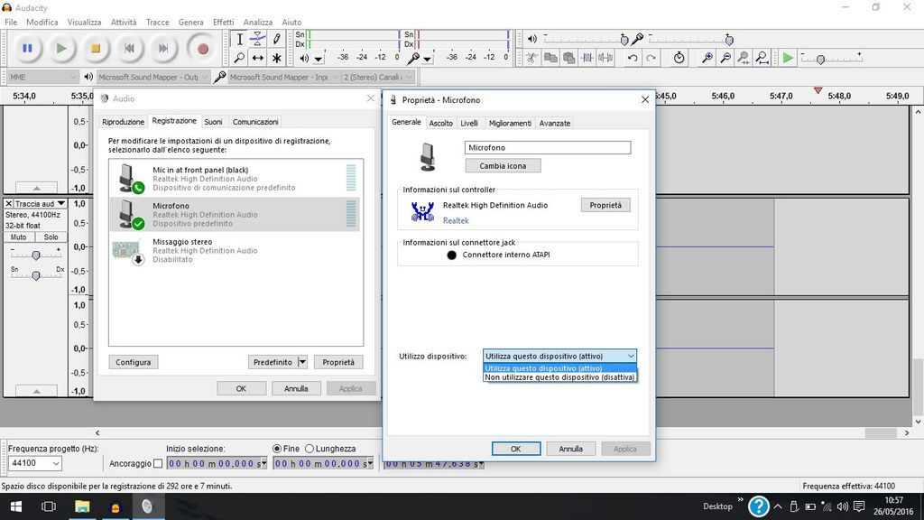

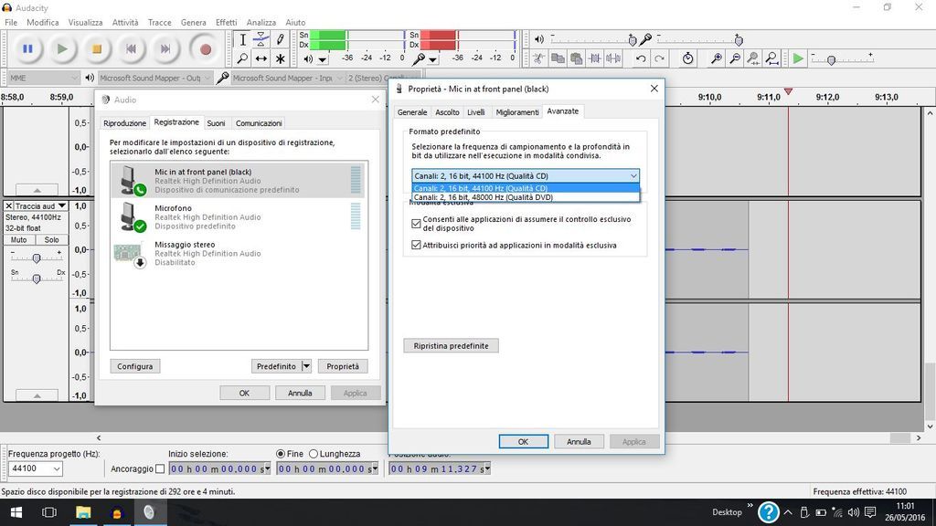

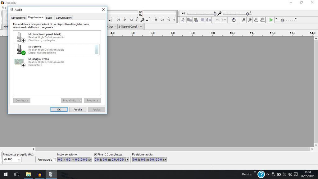

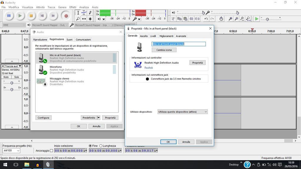

Old 26-05-2016, 12:16   #15
wangga

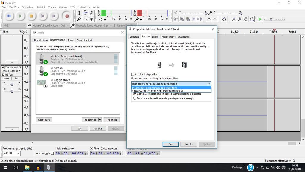

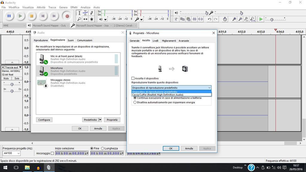

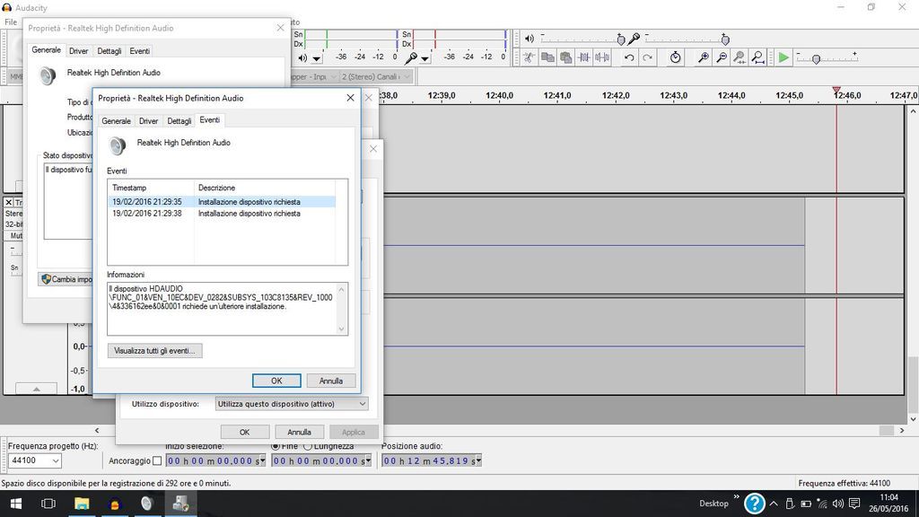

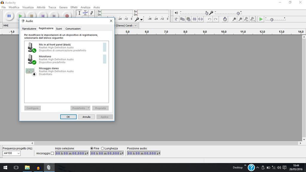

Messaggi: 226
Ecco gli screen shot (scusate, non faccio in tempo a metterli tutti in una volta)
http://i1372.photobucket.com/albums/...psbvarm3aq.jpg
http://i1372.photobucket.com/albums/...pskw4kg5tp.jpg
http://i1372.photobucket.com/albums/...psw1pglamk.jpg
http://i1372.photobucket.com/albums/...psrgvlqqse.jpg
wangga è offline   Rispondi citando il messaggio o parte di esso
Old 26-05-2016, 12:25   #19
wangga
Messaggi: 226
Son tanti, scusate.
Sì, il cavetto è quello della foto.
Per quel che riguarda la reinstallazione del driver, x me è arabo.
Il pc è nuovo, io non ho installato niente.
Grazie.

Old 26-05-2016, 14:31   #20
Styb
L'Avatar di Styb
Iscritto dal: Jan 2009
Messaggi: 10227
Per scrupolo ho riprovato adesso, e confermo che riesco a registrare con audacity l'uscita audio dello stereo collegata all'entrata del microfono nel portatile.
Nella mia configurazione devo abbassare al minimo (cioè lo imposto a +0,4) il volume del microfono in audacity, altrimenti il suono viene registrato distorto.
Prova anche tu ad abbassare tutti i livelli di registrazione, sia in windows che in audacity, forse hai un uscita audio "alta" (non sono un tecnico e non saprei come definirla) e la freccia del microfono diventa rossa.
