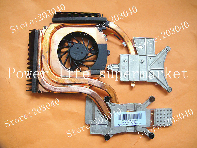

Allora ti consiglio caldissimamente di farlo, con ogni probabilità dentro troverai una grossa striscia di polvere (tipo feltrino) tra l'uscita della ventola e la/le griglia/e.
Occhio a non spaccare nulla, ma se hai trovato una guida non dovresti avere problemi, basta andare con cautela.
Edit: se il tuo dissipatore è tipo questo
dovresti poter svitare le quattro vitine che si vedono attorno alla ventola per poi procedere all'apertura.
