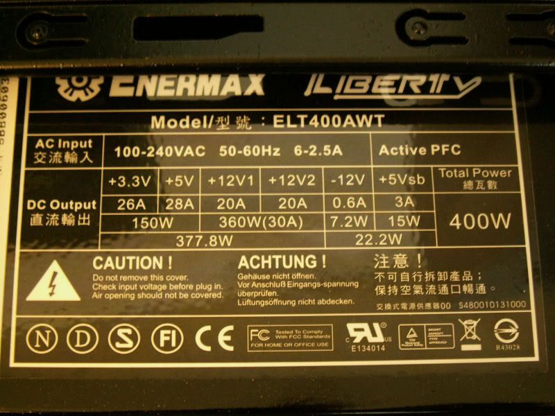

Questa è la mia config:
Enermax Liberty 400W
Intel core 2 duo [email protected]
Asrock 4CoreDual Sata2 bios 2.20 (rev.1.02 c'è scritto sulla mobo...)
2*1Gb ram ddr Corsair 1024-3200c2
hd sata2 seagate barracuda 7200.12 500gb
hd ide maxtor
Asus Xonar d1 Pci
Pow 7800 gs 256 Mb agp
Io ci gioco con il pc, e lavoro con cad, 3dstudio e pacchettto adobe....
Che scheda potrei andare a metterci con l'alimentatore in questione...

Il problema non è alimentatore visto che è di marca e ha ben 30A sulla 12v, ma è il processore che può fare collo di bottiglia.
Se gioco fino a una risoluzione max di 1600x900 (19 - 20 pollici), va bene anche la HD 5670.
se giochi da 1680x1050 (22 pollici) in su, allora minimo devi prendere una HD 5770 e oltre, ed ovviamente sali anche di budget.
Cmq con quel processore oltre la HD 5770 non andrei perché sarebbero sprecati, quindi non ti resta che scegliere tra le due schede che ti ho elencato.

Cioè dici che lasciando stare il fatto del collo di bottiglia del procio....potrei montare anche qualcosa con alimentazione supplumentare???sicuro??
Non è che non mi fidi...però prima i spendere i dindi vorrei essere sicuro...
cmq...sui 12v segna 20A non 30...
Alcuni mi dicono che non si può spingere troppo causa alimentatore troppo piccolo...altri che invee si può...

gli ampere sul +12v sono 20+20 in combi ossia 30 puliti in questo caso.
Comunque quoto le precedenti considerazioni di keers e Vieirarock.
