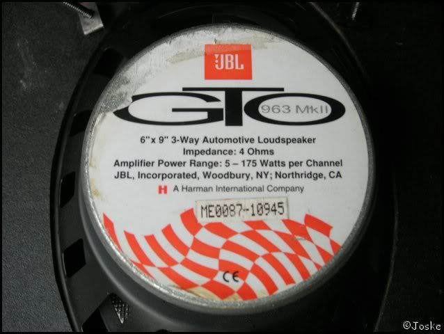

Casse posteriori (mid-woofer o cosa sono XD)
Foto presa da internet (ma sono loro):http://i2.photobucket.com/albums/y45...NIKON00015.jpg
Foto da sopra:
http://images01.olx.pl/ui/3/00/35/52629535_1.jpg
Sono i JBL GTO 963 MK2
Specifiche tecniche (prese da un venditore su ebay):
Caratteristiche Tecniche:
Cono del Woofer in Polipropilene da 152x229 mm
Centratore in gomma
Tweeter in titanio da 44mm
Super-tweeter in titanio da 14mm
Impedenza 4 Ohm
175 Watt
Risposta in Frequenza 45 Hz – 21 kHz
Sensibilità 92 dB

Ok ti rispondo subito, (l'impianto lo montai io e MIRACOLOSAMENTE funziona , mi ero informato un po su internet e avevo chiesto consigli ma non mi ricord niente )
Le coassiali 3 vie dietro che significa? Che sn buone?
Il subwoofer E AMPLIFICATO dall'amplificatore, il quale amplifica anche le 4 casse in totale (si forse sono un pazzo )
Per i collegamenti SE non mi ricordo male, avendo i morsetti dei 4 canali allora:
2 CANALI dedicati SOLo al sub (ponticellati)
1 canale per le casse di sx (coassiale + anteriore sx)
1 canale per le casse di dx (coassiale + anteriore dx)
Questo se non ricordo male..forse avevo fatto 1 canale per le casse dietro e 1 per quelle davanti ma non mi pare..sono abbastanza sicuro della prima risposta...Per il collegamento del sub sono sicuro al 100% , 2 canali ponticellati dedicati al sub....
Serve altro?

Visto che il sub è 3/4 canali lo puoi usare sia per le casse anteriori che per il sub, metti a ponte 2 canali per il sub e gli altri 2 li usi per la casse anteriori, dovrai però tagliarle passivamente. Un paio di anni fa ho venduto a 200€ una jvc sh1000 che era veramente buona usb anteriore e filtri attivi, penso che ora si possa trovare anche a meno, te la consiglio. Le casse anteriori vedrai come suonano con l'amplificatore, di solito migliorano sempre se non si usa l'ampli dell'autoradio, le posteriori se proprio le vuoi usare le colleghi all'ampli dell'autoradio mettendole ad un volume più basse delle ant.

Cio che penso io e' che le casse anteriori fanno veramente pena...cioe se apro la portiera e alzo il volume, non fanno molto rumore pero incominciano a gracchiare dopo un po per l'eccessiva potenza...mentre quelle dietro ovviamente no...
Come mai mi consigli di lasciare piu basse quelle dietro? Sono le piu potenti, dopo il subwoofer...Scusa ma come avrai capito sono noob in car hi-fi..
Ps. ok mi sto informando..i crossover servono per separare le frequenze se hai piu di altoparlante..giusto?
Cioe se io nelle portiere davanti butto un tweeter + woofer in portiera avro bisogno di un crossover (passivo o attivo quello viene dopo)....quindi io non ne avrei bisogno in teoria..
Per il resto ho visto che esistono i tweeter (2 o 3 vie) i woofer, i midrange i midwoofer ecc..ma quindi uno come fa a sapere di quali necessita? Perche non tutti e perche nessuno?

Io pure ho le casse dietro migliori di quelle davanti...il problema è che io sto davanti.
Quelle dietro anche se sono buone,se poi sono sovrastate da casse anteriori tipo quelle che stanno nei pc per fare il ''beep'' la cosa diventa grave.
Un paio di woofer da mettere davanti anche di marca li trovi per 50-60€.
Per l'Alpine io te le consiglio assolutamente ho una Cde-9882r non è il top di gamma (ma costa 200€) ma è stato veramente un ottimo acquisto non me ne sono mai pentito..e ora quando vedo le jvc da 60 euro dei miei amici mi viene solo da sorridere
ciao, le posteriori più basse di volume principalmente per non disturbare troppo la stereofonia ma anche perchè se le fai suonare con l'ampli dell'autoradio la qualità è quella che è.
Non so che macchina hai, cmq di solito c'è un midwoofer da 16 sulla portiera ed un tweter sul montante o sulla parte alta della portiera, cambiarle non è un grande problema, io ho avute diverse marche di ap e mi sono trovato molto bene con i tweeter della coral, economici e ben suonanti, i prf25 non so se sono più in produzione, so rimsto indietro ) , i woofer non li ho sentiti cmq penso vadano bene anche loro.
Davanti hai un bello schifo , non preoccuparti per il noob ricordati che nessuno nasce imparato, e anch'io per cablare la mi caffettiera con ampli e casse ne ho dovuto leggere un bel pò di roba. Il consiglio che ti ha dato deus non è male ma perdersti le casse posteriori. rivedi un attimo il budget e come ti ho suggerito dai una sistemata davanti. Esistono dei bei kit come questi , so che costano ma li ho presi come esempio
3 vie
http://cgi.ebay.it/Kit-3-vie-separat...item1c0df8a607

I filtri ti servono per tagliare le frequenze degli altoparlanti, in un due vie hai un mid woofer ed un tweeter ( per canale..) da tagliare altrimenti l'amplificatore manda tutte le frequenze sia all'uno che all'altro, quindi la cosa minima è bloccare le frequenze alte del midw e le basse del tw, e tu ne hai bisogno e puoi farlo solo in passivo, per farlo in attivo dovresti avere un altro amplificatore.
dimenticavo, c'è un pò di casino con i nomi degli ap, cmq il woofer sale meno di un mid woofer, diciamo che fa solo le bassissime frequenze, quindi serve solo nei 3 vie da abbinare ad un medio e ad un tw, il midw fa un pò del wf ed un pò del medio.
