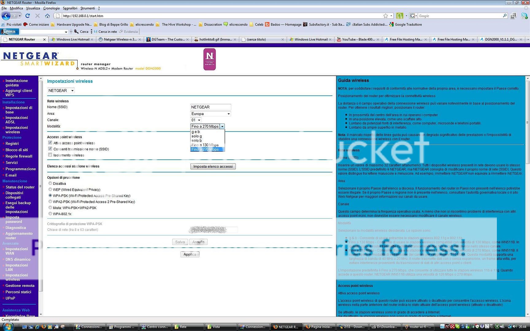

ops,in effetti non avevo visto il sottotitolo,come router non è male,ha delle buone features,potresti provare a installare un firmware del DGteam che fanno ottimi fw per netgear:
http://dgteam.ilbello.com/forum/inde...opic=69.0;wap2
provare a settare come da immagine
http://www.arduinopascotto.it/blog/w...a-wireless.jpg
prova ad aggiornare i driver della scheda wifi,che trovi qui:
http://dlcdnet.asus.com/pub/ASUS/mis...2007_Vista.zip
dopo di che disabiliti il dhcp dal router,e imposti manualmente ip,netmaskgateway e dns su tutti i pc,e mi fai sapere.
Ps mi posti uno screen del menu di confiruzione wifi del router?

Ecco lo screen :http://i530.photobucket.com/albums/d...terwi-fi-1.jpg
L'aggiornamento della schede di rete integrata NON e' andata a buon fine come gia' sapevo, infatti una simpatica feature della mia scheda madre e' di non accettare nessun driver al dis furori di quelli originali con il cd-rom, se "osi" installarne uno come il tuo (dal sito ufficiale asus dalla pagina di dl della scheda madre!) alla fine dell'installazione dice che non ha rilevato perifeche o che queste sono disabilitate e non permette nemmeno di aprire la finestra del programma di configurazione wireless delll'Asus, cmq adesso recupero il cd-rom originale e li reinstallo.
Purtroppo lo screen che mi hai passato e' stato rimosso,se puoi rehostalo.
Adesso tento anche con il firmware modificato e ti dico.
