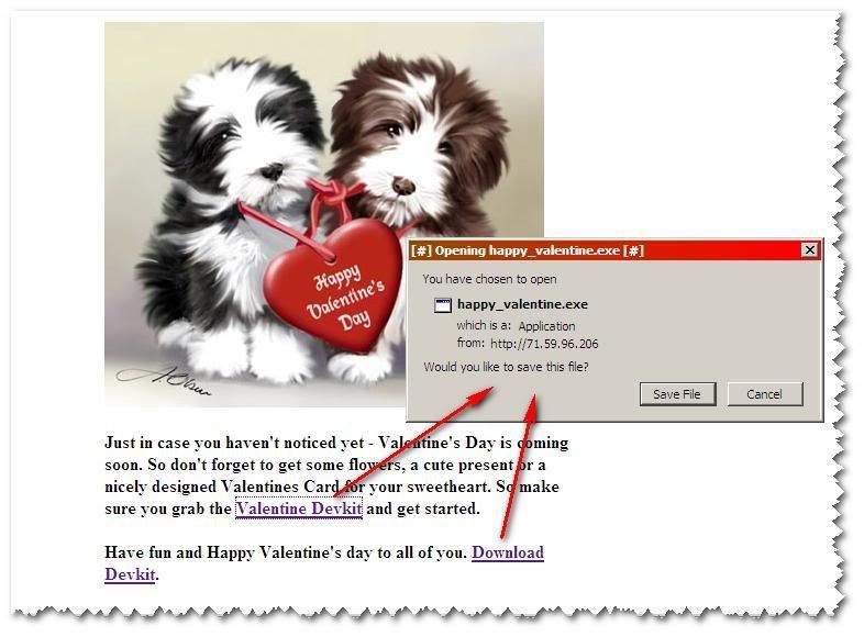

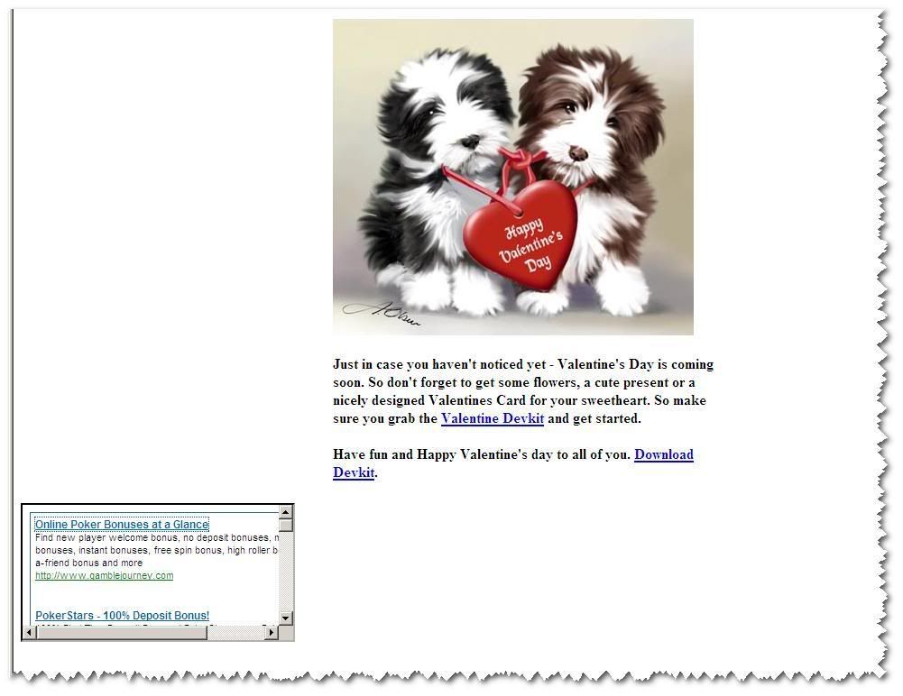

Si tratta adesso di questa pagina che, ed e' una novita', propone il download di un “Valentines Card Development Kit”, praticamente un software per creare "nicely designed Valentines Card for your sweetheart" cioe' card di auguri per la festa di San Valentino.

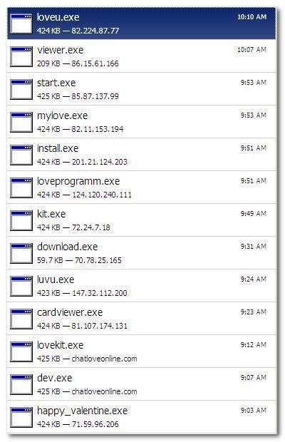

Sia il disegno che i links puntano a file eseguibile con differenti nomi

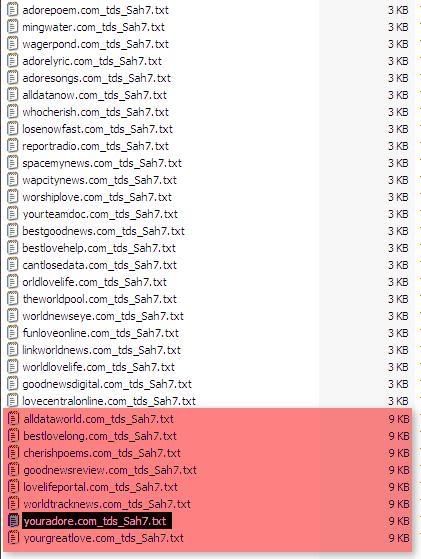

Qui vediamo alcuni di questi eseguibili
che si differenziano oltre che per il nome anche per le dimensioni del file e naturalmente per il contenuto del codice malware che viene come al solito modificato con frequenza per eludere i controlli dei softwares AV.

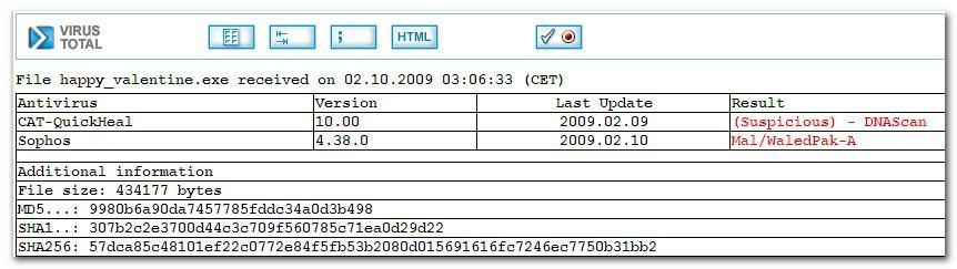

La variazione dei codici inseriti sembrerebbe piu veloce che quella dei precedenti files Waledac e un esame con VT dimostra scarso riconoscimento da parte dei piu' usati software AV.

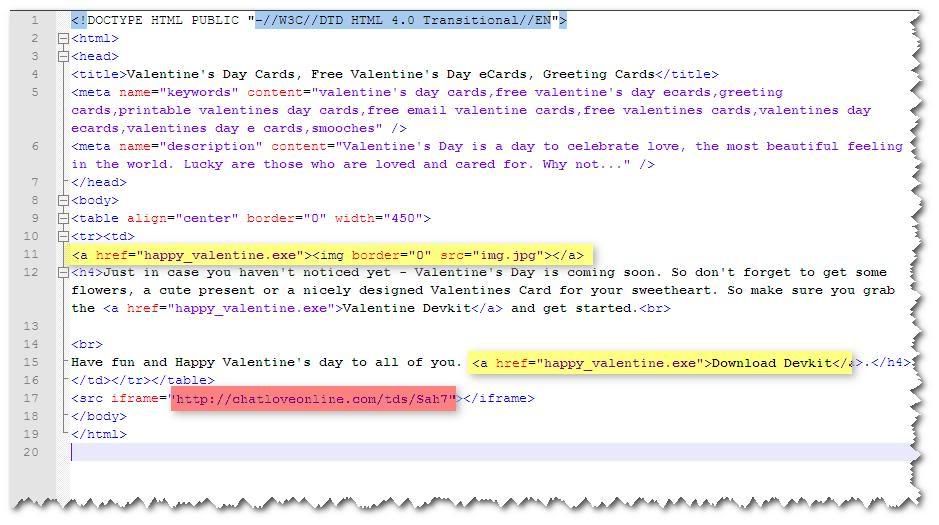

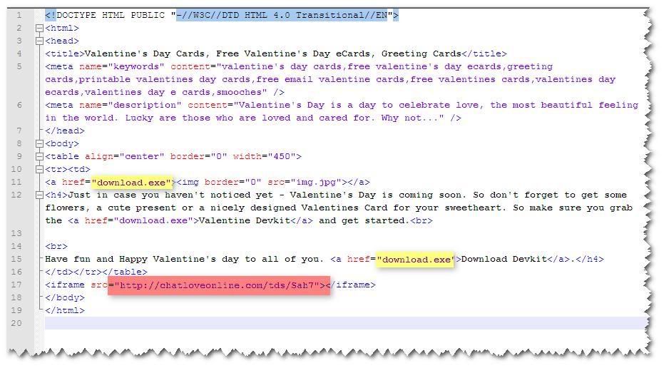

Il codice sorgente della pagina
mostra oltre che ai links al file eseguibile anche un iframe con indirizzo che punta a sito web che, al momento di scrivere il post era offline.

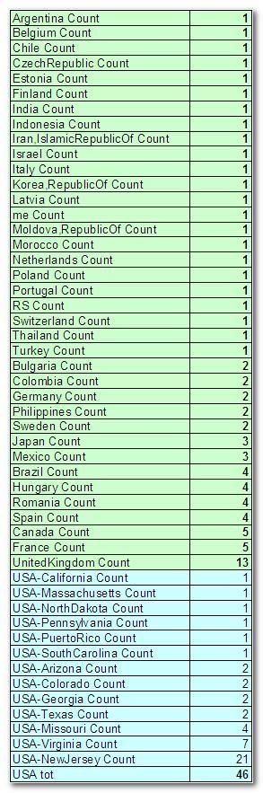

Un report parziale con lo script Autoit whois, vede sempre adesso ai primi posti, come IP attivi Waledac, USA e UK anche se altre nazioni come Cina e Korea hanno avuto e forse hanno ancora un grande numero di pc compromessi facenti parte della botnet.
Sembrerebbe pero', come risulta anche da altri trackers, che chi gestisce la botnet tenda al momento a escludere dai computer attivi Waledac quelli cinesi e in parte ancke koreani.

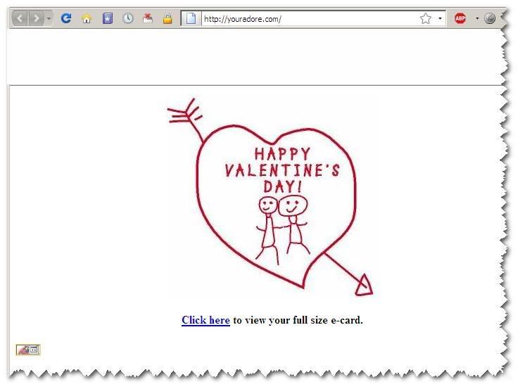

La botnet Waledac a poche ore dalla ricorrenza di San Valentino e' in piena attivita'

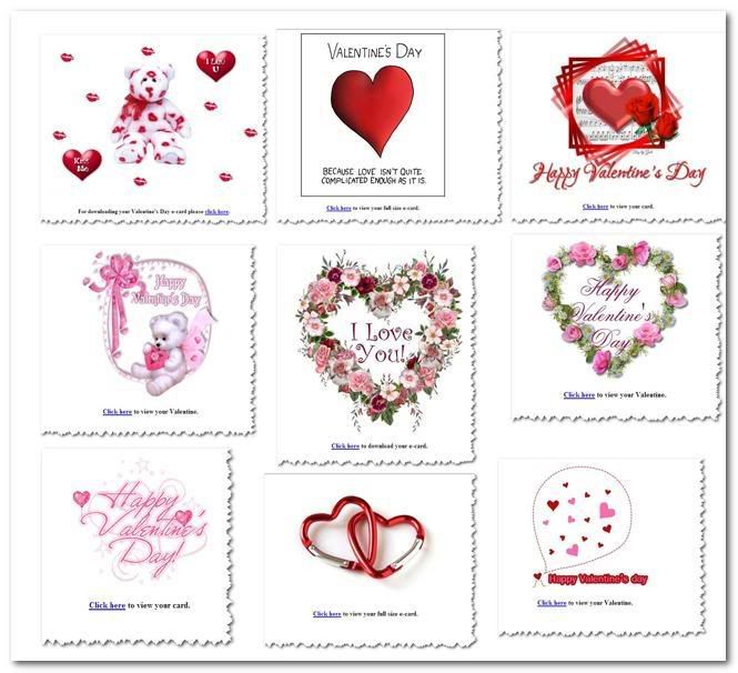

Infatti adesso l'immagine proposta dalla pagina della falsa e-card cambia con frequenza di pochi minuti anche ricaricando il medesimo dominio Waledac insieme al nome del file malware linkato sia cliccando sull'immagine che sul link di testo.
(img sul blog)
E' anche sempre presente l'Iframe, gia' visto in precedenza anche se sulla pagina non viene piu' visualizzata la finestra contenente i numerosi links .
Ecco alcune delle nuove immagini proposte dalla pagina Waledac
che continuano a variare caricando anche il medesimo dominio dopo un breve intervallo di tempo (60 – 120 secondi)
Le immagini proposte hanno continuato a cambiare senza che si ripetessero quelle gia' visualizzate cosa che fa' pensare che la 'libreria di immagini' usata da Waledac contenga adesso parecchie immagini sul tema di San Valentino.

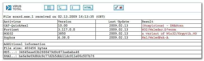

Il file eseguibile viene sempre poco riconosciuto da una scansione con i software presenti su VT
Ricordo come sempre che i domini visibili negli screenshot sono attivi e linkano a file malware. Prendete quindi tutte le precauzioni del caso (noscript, sandboxie o pc virtuale) se volete esaminare i links proposti e il relativo file.

Un breve report al riguardo della distribuzione degli IP di provenienza di computers compromessi da Waledac e facenti parte della botnet.
Questa mattina, sempre ai primi posti UK ed Usa.
(IMG sul blog)
Il report ottenuto ciclando un whois su dominio Waledac da una idea indicativa della distribuzione di IP provenienti da diversi paesi.
La Cina, che viene ritenuta come una delle nazioni con il piu' alto numero di macchine infette, rimane ancora quasi asssente dall'elenco (confermato anche dai report di tracker online come Sudosecure) , cosa che potrebbe anche essere non casuale ma voluta da chi gestisce la botnet.
