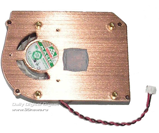

mi sa k da pulire nn c'è nulla
cmq notare il dissi (http://www.3dnews.ru/_imgdata/img/2007/01/15/38293.jpg)
quando avevo la 7900gt (stesso dissi della 7950) lo cambiai subito..
