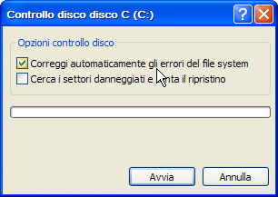

Ciao, fai un semplice scandisk da pc, andando in start/Esegui, scrivi cmd.
nella finestra che ti si apre digita il comando:
chkdsk C: /f /r
Ti chiederà se deve programmare il controllo riparatore del volume in oggetto (ossia C) , al riavvio successivo del computer .
Digita S di si .
Ti fa la domanda in quanto l'unità C, che è quella che deve essere controllata, è al momento in uso .
Io penso che ti faccia questo scherzetto perchè sei infetto .
E ti ho suggerito di fare lo scandisk sperando che il problema si risolva .
Altrimenti facciamo altre operazioni
Per aprire C puoi andare su sfoglia e evidenzi explorer.exe che è in C/Windows/System32 .
PS: ti da lo stesso problema sia che tu faccia doppio click su C, sia che tu metta il puntatore su C e fai tasto destro del mouse ?

Lo Scandisk con opzione ripara filesystem lo hai fatto ? hai provato a creare un altro utente e vedere se il problema persiste ? scopri file nascosti e di sistema e verifica se c'è ancora un file con nome autorun.inf ed altri file con icona sbiadita.
