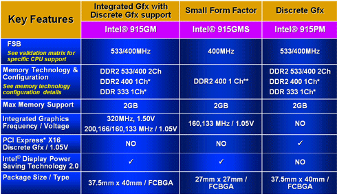

non vorrei sbagliarmi, ma tu hai il chipset 915PM, e secondo la tabella per le DDR non è prevista la modalita 2Ch
per sicurezza manda una mail alla toshiba

il chipset supporta il dualchannel, ma non vuol dire che i costruttori del notebook abbiano sfruttato questa potenzialità come nel caso dei vaio)
