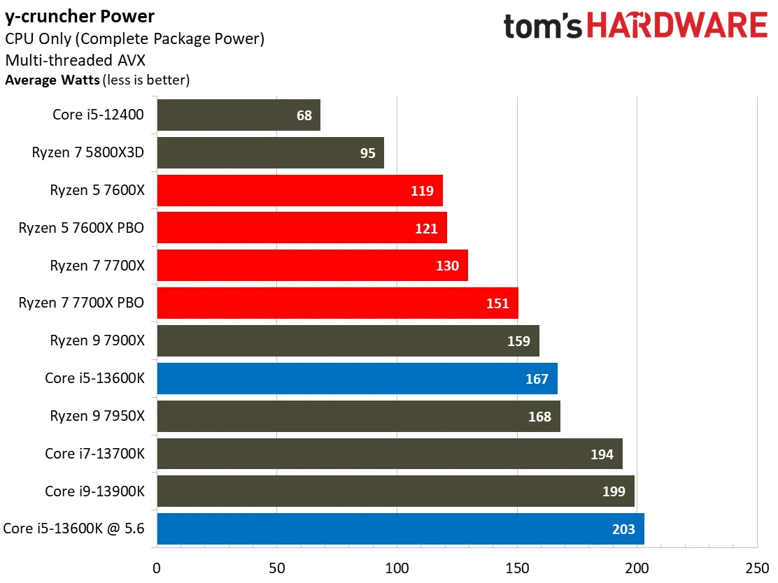

penso tu abbia margine di budget anche x puntare un socket am5, cosi avresti un poco piu di prestazioni, maggiore efficiente, sarà aggiornabile in futuro, e con una scheda madre ben accessorata puoi sfruttare il supporto completo al pcie5 (sia x le schede grafiche x lo slot m.2 degli ssd)
https://cdn.mos.cms.futurecdn.net/KE...00-80.png.webp
https://cdn.mos.cms.futurecdn.net/gN...00-80.png.webp
quindi ad esempio 7700x, asrock b650E riptide wifi e come ram delle ddr5 magari 5600MHz cl30 2x16gb
