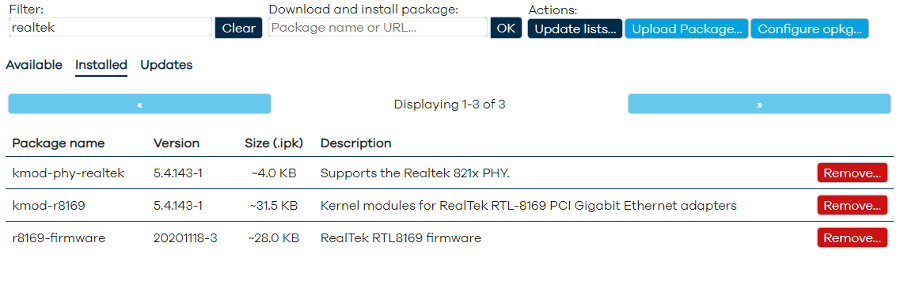

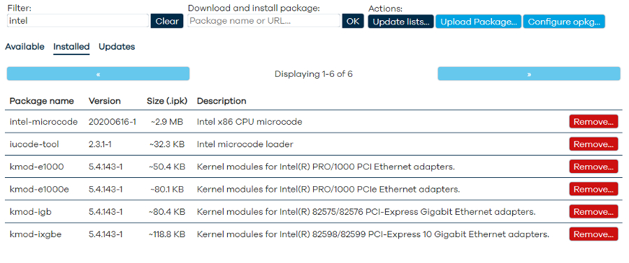

Con il mio router x86 (tutto Intel, dalla cpu alle interfacce ethernet) uso da alcuni anni OpenWrt e mi trovo molto bene. Gestisce tutta la rete locale, VPN commerciale (NordVPN su Wireguard), QoS, adblock, geo-ip blocking, server unbound etc. Il router monta anche un modulo wifi (Realtek), ma credo non sia riconosciuto (dovrei dare un'occhiata al log di sistema), comunque non lo uso, ho vari access point (mesh) sparsi per casa.
Nell'ISO d'installazione di OpenWrt sono presenti questi moduli kernel/firmware/driver per le ethernet di intel/realtek:
Intel:
Realtek:
Con quei moduli Kernel le ethernet (monta 6 interfacce Intel I211-AT) del mio router funzionano correttamente senza altre installazioni o modifiche.
