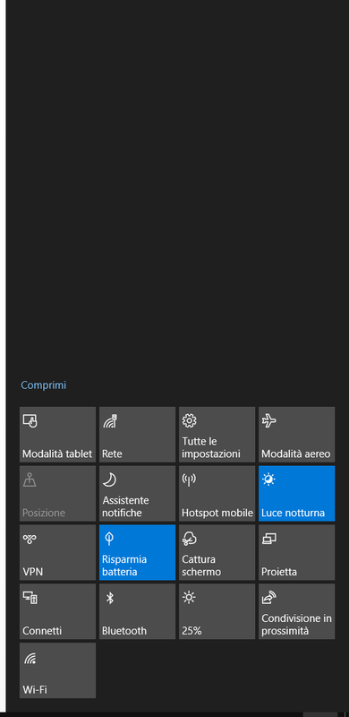

notifiche win10 (solo numeri ma niente notifiche..)
non capisco che succeda, ma con win10 pro
quando mi capita una o più notifiche (2, 3, 4, ecc... )
quando apro poi non mi mostra nulla e il contatore delle notifiche sparisce con nessun numero più indicato... ho già controllato nelle impostazioni mah! che succede?

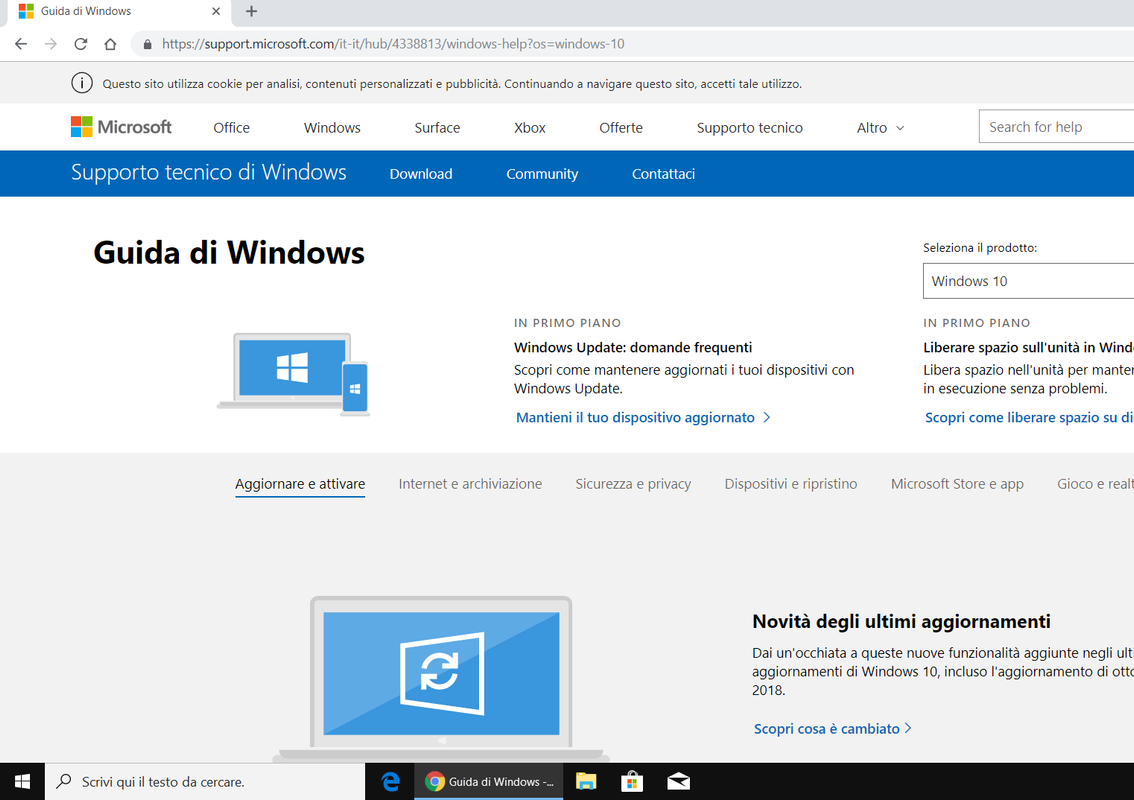

all'avvio di win10 una volta su 5 accensioni mi apre il browser su questa pagina, da solo!
et voila
https://answers.microsoft.com/it-it/...c-8a1e124a1ed8

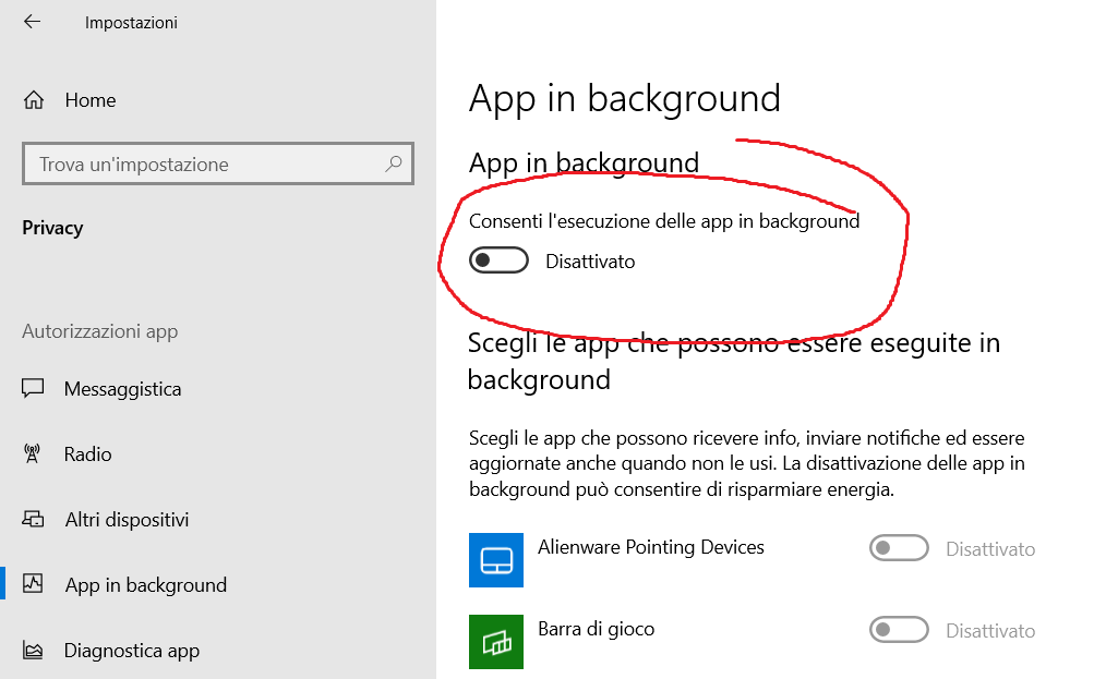

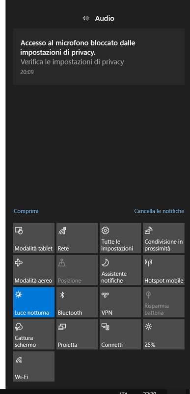

ma bio parco:
che una volta riavviato porta a:
Originariamente inviato da theboy Guarda i messaggi

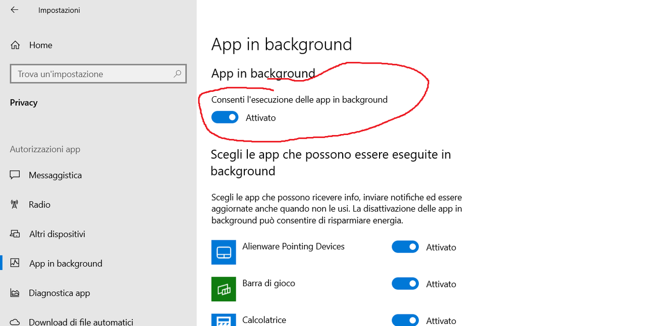

mentre lasciando come da default:
porta tutto a come dovrebbe, una volta riavviato:
risolto pure questo, andando a tentativi...ma è mai possibile..
perché dovrebbe influire in ciò? ebbene è così
ma pensa te, stupidaggini così, per un'impostazione...
