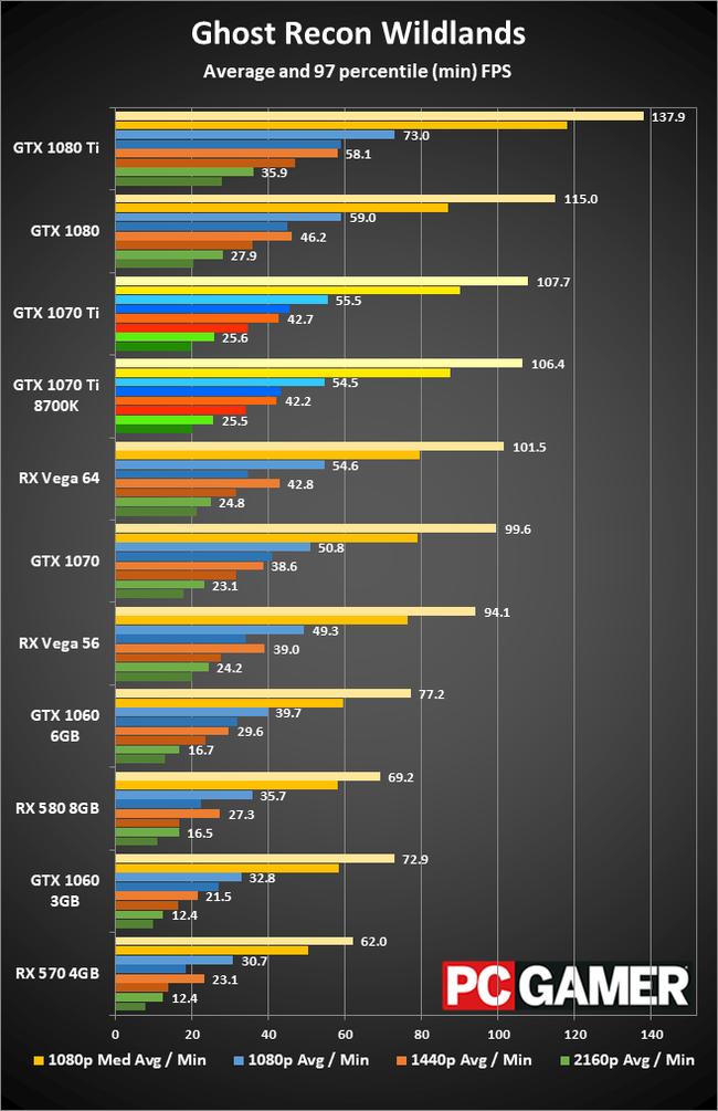

guarda sul discorso risoluzione puoi farti un'idea da qui
https://cdn.mos.cms.futurecdn.net/kb...t95-650-80.png
https://cdn.mos.cms.futurecdn.net/3h...J5-650-80.pngx il 4k ce poco da fare
si puo gestire il 1440p il 1080p
la resa in full-hd e migliore e in realta x giocarci sarebbe gia tanto una vga di fascai 300 euro a quel punto
il 1440è e una risoluzione abbastanza simile ma richiede shcede piu costoso, in entrambi i casi pero se abbassi la risoluzione antiva della tv potresti vedere un calo anche abbastanza netto della qualtia, dipende dall'elettronica interna della tv stessa
in genere si punta al full-hd e si aspetta ceh la tecnologia progredisca x ptoerci poi giocare in 4k
