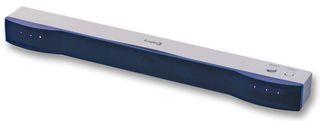

toglietemi un curiosità che definirei tecnica: il mac ha bluetooth integrato, ma come avviene la "lettura" del segnale del wiimote, cioé come fa a sapere in che direzione è puntato il wiimote? è necessaria anche la barra col sensore?
AleTanz è offline   Rispondi citando il messaggio o parte di esso

Originariamente inviato da AleTanz Guarda i messaggi
La barra originale del WII non è adatta in quanto per funzionare deve essere alimentata dal WII Stesso, ma, esistono in commercio (io l'ho presa sabato da mediaworld per circa € 9.90) delle barre wireless che si ricaricano anche via USB, oppure funzionanti con pile.
Puoi anche fartela artigianalmente, guarda QUI...
