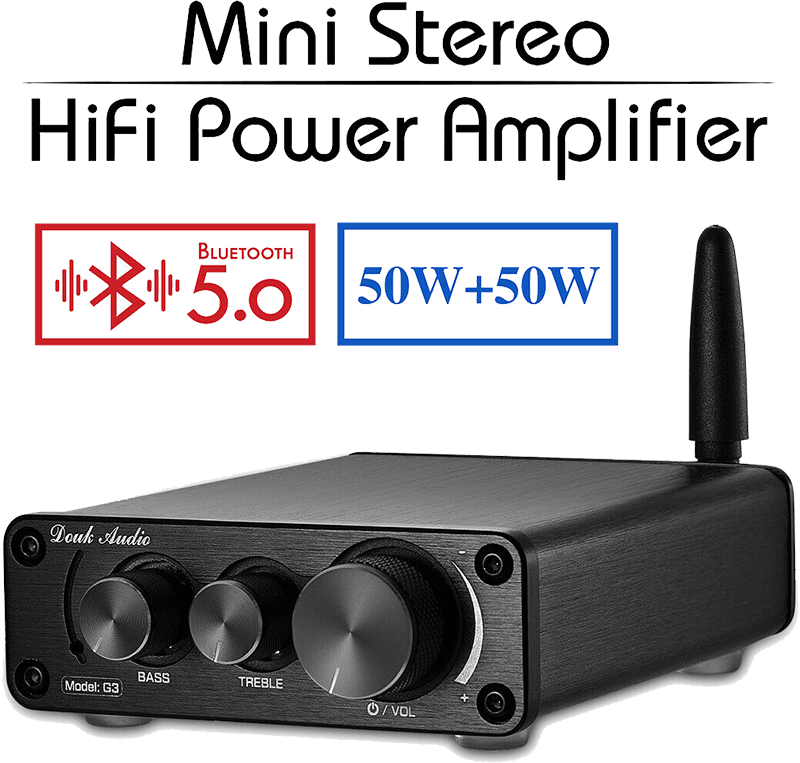

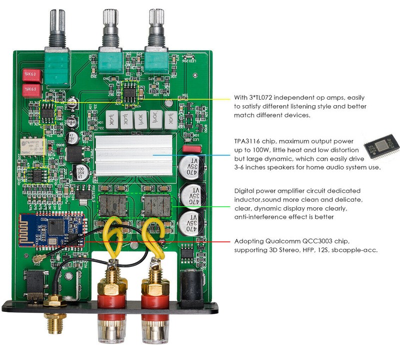

Originariamente inviato da DelusoDaTiscali Guarda i messaggi
Ho anche il timore che aggiungendo altre cose al TPA3116 (controlli di tono, bluetooth e quant'altro) si vada ad aggiungere circuiteria scadente compromettendo il risultato finale.
Confermo
io ho preso questo Nobsound
funziona benone , anche il bluetooth
ma il controllo toni con i TL072 introduce troppo fruscio
non ho capito perchè abbiano scelto proprio questi operazionali ultra datati (anche se a FET)
roba degli anni 80-90

caspita è uno di quelli che mi attirava di più...
allora punta sul fratello G5
è lo stesso ma senza controllo toni
comunque begli oggettini
considerato che l'ho preso comprensivo di alimentatore poco sotto i 30€ (era ai saldi su ali)
Una volta me lo sono scordato acceso col volume a palla e la spina staccata
come ho fatto partire la musica e rimesso la spina stava per cacciare i coni dei diffusori
tempo un nano secondo , alimentatore e l'ampli si sono spenti
credevo di averli fregati
invece la super botta di assorbimento aveva mandato in protezione l'alimentatore
staccata la spina, rimessa tutto ok

Ho visto che è uscito anche il little G5
carino il cubetto

Originariamente inviato da azi_muth Guarda i messaggi
Per la gioia di S-Y ha pure gli OPamp sostituibili
a parte le battute, vorrei capire cmq se hai mai provato...
io si (solo singoli sulla sezione di uscita dei dac) e la differenza si avverte sempre, sia tra operazionale e operazionale, e sia al variare delle tensioni dc in ingresso
-in pratica risulta così
-ma in teoria non dovrebbe
-eh ma...
-attenetevi alla teoria!
cit.
