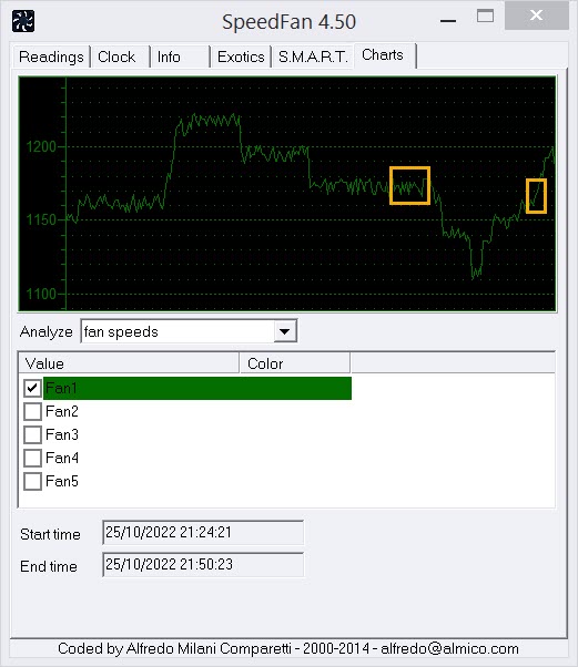

Dai primi esperimenti con la nuova Noctua NF-P12 redux-1700 PWM (che in realtà arriva a poco più di 1500 con la velocità max di 9 impostata nel BIOS) pare che le cose vadano meglio. Forse perchè questa volta ho messo dei piccoli gommini in silicone tra la ventola stessa ed il dissipatore, perforati dalle viti passanti ai quattro angoli. Per ora non ho messo altri tiranti elastici collegati al dissipatore.
Di solito con le due precedenti ventole, Artic e Noctua, quando aprivo contemporaneamente un paio di VM, quasi sempre accadeva un evento vibrante. Per adesso tutto bene.
Vediamo come va (*)
Grazie!
P.S. comunque queste Noctua quanto a silenziosità non le trovo poi così tanto speciali, almeno in relazione con la ventola in dotazione al dissipatore che girava fissa a 1300 RPM perchè solo a 3 pin. I valori dichiarati di quella ventola erano 16 dBA; probabilmente nel corso degli anni è peggiorata ma anche prima di diventare decisamente rumorosa non me la ricordavo particolamente più rumorosa della Noctua che ora pur gira a 1150/1200. Però sono belle pesanti e speriamo affidabili.
(*) EDIT! Niente da fare

Stai cercando di tamponare l'innesco della risonanza, invece continuo a pensare che tu debba risolvere l'origine della risonanza. Capisco che non sia semplice, ma a questo punto non è questione di ventole, devi impedire che il dissipatore possa generare il rumore.

Ciao Giovanni, non ho seguito perfettamente la tua situazione e magari mi sará sfuggito sicuramente qualcosa. Per cui, scusami anticipatamente se nel caso la domanda che ti farò risulterà banale o eventualmente l'argomento fosse stato già trattato.
Detto questo, vedo che il tuo dissipatore è fornito anche di una griglia metallica che va messa diciamo "sopra" la ventola.
Quello che mi chiedo, ma al cambio e prove che hai fatto con varie ventole, hai messo pure di nuovo questa griglia?

@Pozhar No, la griglia originaria non è stato rimontata. E' rilevante per evitare risonanze? Pensavo fosse solo di protezione, di sicurezza.
Originariamente inviato da DMJ Guarda i messaggi
Eh, a questo punto visto che toccandolo lateralmente smette di generare rumore in qualche modo la soluzione più essere quella di metterlo 'in tiro'. Non ho modo di agire direttamente su singole o gruppi di lamelle.

Se ce l'hai ancora, perché non provi. Magari sembrerà una cosa banale e che sicuramente non serve a livello tecnico. Quantomeno intendo che non influirà sulle prestazioni dissipanti etc (metterla oppure no) . Ma può darsi che ha un suo perché è nel caso specifico puó fare tipo da spessore, isolamento etc...
Quindi toglierei eventuali modifiche fatte con gommini etc... e riporterei tale e quale in origine il montaggio. Ovviamente con altra ventola, visto che la sua originale sembra che ormai sia andata

Si, diciamo che in realtà è quella la funzione di quella griglia. Però come ho detto nel mio messaggio precedente, nel tuo caso specifico potrebbe avere un suo perché oltre alla funzione che sappiamo

@Pozhar: ti ringrazio per l'idea di ricostituire il montaggio con griglia originaria + Noctua. Al momento l'idea di smontare ancora la ventola e rimuovere i gommini di silicone per far spazio alla griglia non mi solletica.
Sarà pur possibile che il modo in cui l'aria passa per le griglia infici anche l'aria che viene catturata dalla ventola viene poi insufflata sulle alette del dissipatore ma credo che sia altresì improbabile: è il vortice d'aria che si forma oltre la ventola ad influire eventualmente con la vibrazione delle lamelle.
@DMJ: Dal canto di capire quali alette producano le vibrazione è ancora meno praticabile: dovrei dividere in quadranti il dissipatore e cercare di bloccare ogni quadrante di alette e montare- rimontare ogni volta per i test. E poi cosa farei? coprirei quella parte del radiatore, diminuendo la sua efficienza?...
Se tutta la questione fosse gestibile con dei tirantini elastici o a molla in grado di essere agganciati direttamente alla base in rame (magari ai pipe) del dissipatore, vorrei seguire quella via. Dopotutto è assodato che premendo a lato del componente in alluminio o di quello in rame, la vibrazione scompare.
Mi pare che quella appena descritta (e citata anche più sopra) possa essere la via più percorribile.
P.S. sono 4 giorni che non avviene alcuna vibrazione...
EDITO 7.12.22: un mese e mezzo.
