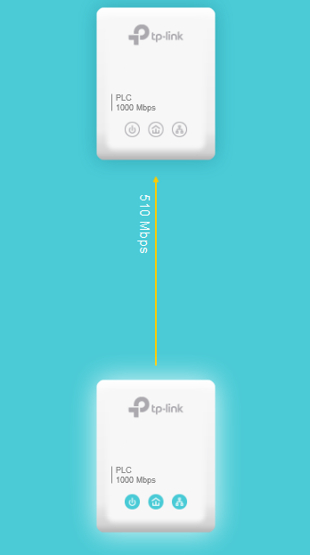

Old 17-11-2020, 17:45   #11230
Paky
L'Avatar di Paky
Iscritto dal: Jun 2001
Messaggi: 22160
dei 1200 a 100 è un po' pochino
con dei 1000 raggiungo i 200

@Paky 200mbps "dichiarati" o effettivamente testati?

reali
avevo riportato le mie impressioni qui -> https://www.hwupgrade.it/forum/showp...ostcount=10561

Sono veramente ottime prestazioni, io arrivo in media a 60Mbps con i miei costosissimi adattatori di Avm
E sinceramente non capisco perché le portanti dichiarate dai vari powerline sono anche superiori a 200Mbps ma i benchmark non superano mai i 60..

per fare i 200Mbit reali le mie powerline segnano una portante di aggancio di ben 500Mbit

Molto interessante, grazie della condivisione!
Proverò a contattare Avm per chiedere delucidazioni in merito

la prova più sbrigativa che puoi fare è usare le powerline in una stessa stanza tra prese vicine e vedere se raggiungi le velocità dichiarate dal costruttore.
se funziona tutto regolarmente è l'impianto che massacra il trasferimento
