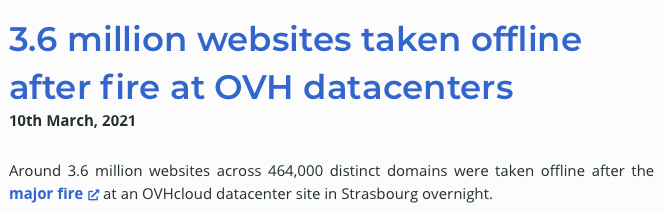

Un disastro. Saranno in molti a lasciare OVH.
https://news.netcraft.com/archives/2.../ovh-fire.html

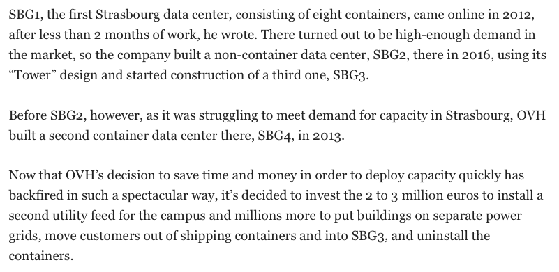

Comunque solo SBG1 e SBG4 sono fatti con i container navali. SBG2 e SGB3 sono in cemento. Molto interessante questo articolo che riassume anche quanto detto da Ercolino sopra.
https://www.datacenterknowledge.com/...-outage-europe
Si esatto.
Fortunatamente SBG4 era distante dagli altri 3.
In ogni caso dobbiamo aspettare fino a quando riattivano SBG4
http://travaux.ovh.net/?do=details&id=49484

Hanno detto che ripristinano solo le sale intatte.
Dubito rifaranno SBG1 ancora con i container. Tutto il sito sarà da rivedere dopo questo incidente.

Il problema è che fare qualcosa, con qualcosa che non è nato per quegli scopi, porta a questi risultati. Un container è metallico, il metallo è il miglior conduttore di calore, quindi la propagazione dell'incendio per irraggiamento avviene a velocità superiori rispetto ad un incendio in un edificio di cemento. Non a caso gli incendi sulle navi sono devastanti.
I datacenter nei container vengono usati solitamente per i disaster recovery: porti il container, attacchi la spina e parti, non per una installazione permanente.

Corretto ma SBG2 che è strato distrutto dall'incendio era in cemento. Gli edifici devono essere anche distanti mentre in questo sito sono uno attaccato all'altro.
