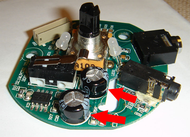

Vi posto la soluzione al problema dei canali sbilanciati.
Se da uno dei 2 diffusori (sinistro o destro che sia) l'audio risulta sensibilmente più basso dell'altro , il problema è riconducibile al controller del volume
dentro ci sono 2 condensatori elettrolitici di disaccoppiamento che fanno capo alle uscite L/R dell'operazionale NE5532 (frecce rosse in foto)
sono entrambi da 220uF
quello più interno è per il canale R ,l'altro ovviamente per L
se uno di questi condensatori si guasta , il canale interessato subisce un'attenuazione del volume
Se accade il mio consiglio è di cambiarli entrambi
avere 2 condensatori di marche diverse su una linea audio non è il massimo.

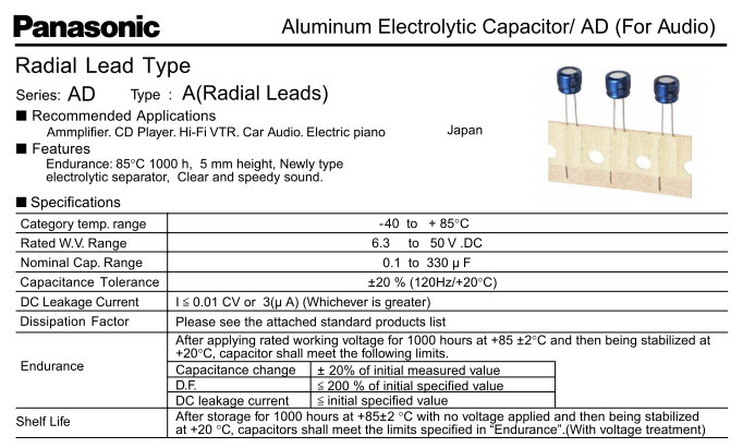

Io ho optato per dei PANASONIC serie AD appositamente studiati per impieghi audio
Questi tipi di condensatori non sono facilissimi da reperire perchè sono low profile 5mm
Di qualsiasi marca li prendiate , sappiate che oltre i 6mm di altezza la cover del telecomando non chiude, quindi regolatevi

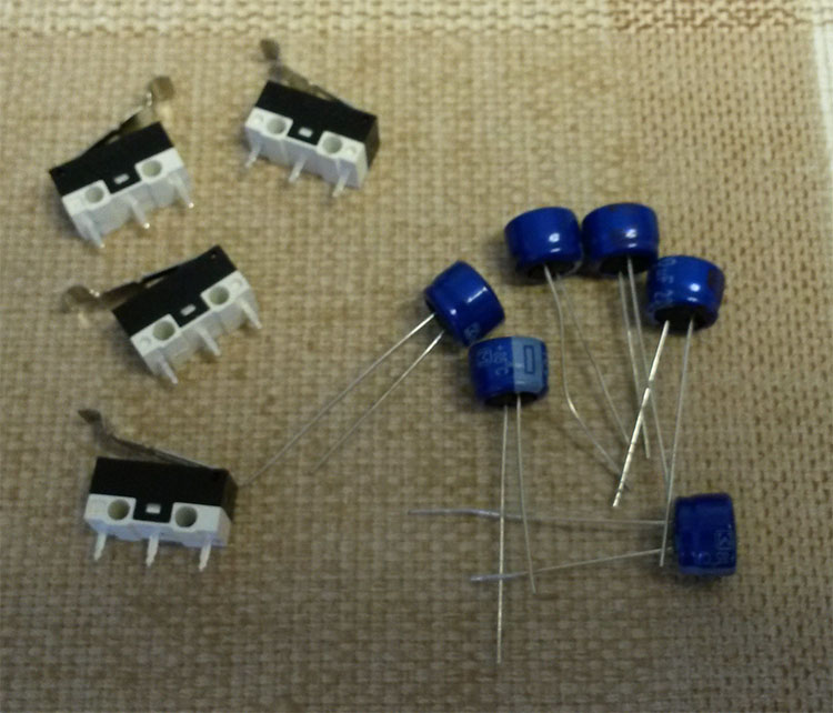

Già che ci siete , montando un semplice micro switch serie DM1 è possibile avere la comoda funzione di spegnimento da telecomando (presente di fabbrica solo nella versione per il mercato inglese)

come potete vedere dalle foto, il potenziometro che equipaggia il controller è di tipo miniatura
mentre la manopola di regolazione è gigante ed in alluminio
ci vuole davvero poco per danneggiarlo o rompere i fine corsa
e li poi sono dolori perché non è facile reperirlo

grazie per la dritta in effetti il micro switch non e presente sul mio controller,la tensione del micro switch e 1a 125v-5vdc? ho fatto una ricerca ma non trovo i condensatori PANASONIC serie AD dove li hai trovati?
Non è importante ,tanto il micro non fa altro che comandare un relè che sta nel SUB
fondamentale sono le dimensioni altrimenti non alloggia
Discorso consumi :
con il micro montato quando ruoti a zero la manopola del volume il relè si diseccita e spegne tutto
rimane parzialmente alimentato solo il circuito di comando
ma parliamo di un'inezia , soli 0.1W
manco 20 centesimi di € all'anno
il discorso cambia per chi non ha il micro
anche con la manopola a 0 il consumo risulta di 12W , quindi acceso non può rimanere
personalmente di mettermi in ginocchio dietro al SUB per spegnere quel dannato interruttore mi ero proprio stufato
prova da RS
ma se i tuoi sono ok eviterei di cambiarli
pagheresti più di spedizioni e IVA che di componenti

grazie sempre disponibile li ho trovati i micro switch pero non sono della sigla da te postata ti mando un pm,per i condensatori era piu per avere un ricambio pronto in caso di rottura il tempo passa le cose si usurano

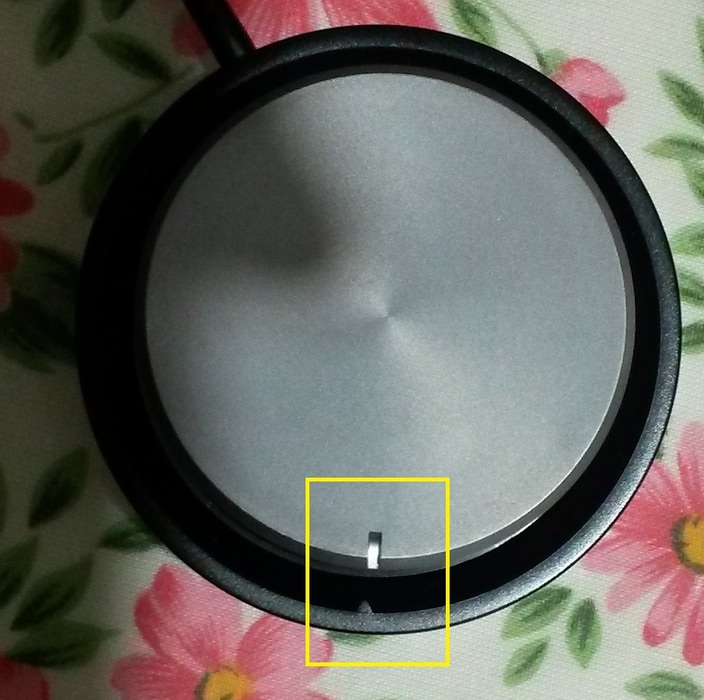

un'ultima cosa
prima di ordinare verifica se il tuo potenziometro ha problemi di fine corsa
altrimenti ogni volta che porti a zero il volume per spegnere , il micro viene scavalcato e la leva si incastra in quella che sta sotto la manopola
una bella rottura , ogni volta bisogna sfilare la manopola e riportarla avanti
in sostanza se tutto è ok , con la manopola ruotata tutta a sinistra, freccia e tacca devono essere allineati
se invece scende oltre la freccia (come da foto) il potenziometro va cambiato
altrimenti, per i problemi spiegati in precedenza , la modifica del micro non è possibile

pm ricevuto grazie ottima osservazione infatti se si prende quelli dritti non scavalca aspettiamo il nobel da edifier
