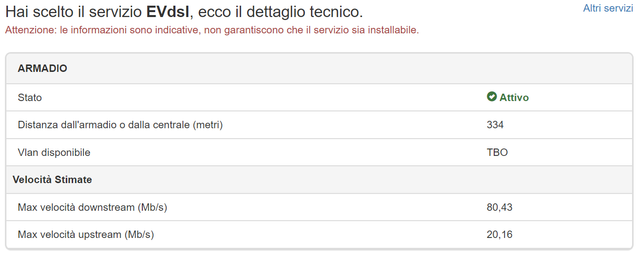

Nel mio caso su fibermap mi vengono segnalati i seguenti dati:
Distanza dall'armadio o dalla centrale (metri): 334
Vlan disponibile: TBO
Max velocità downstream (Mb/s): 80,43
Max velocità upstream (Mb/s): 20,16
Pensi che con questi "limiti", pur essendo la connessione una 200/20 e pur avendo un router con solo profilo 17a, mi accorgerò comunque delle non ottimali prestazioni del mio TD-W8970?
Stavo pensando che con 80Mb/s teorici potrei avere in pratica 50Mb/s, soprattutto in questi giorni di emergenza.
io lo uso da un bel po di anni questo router con openwrt, per me ha sempre lavorato bene su una adsl2+ 20mega.. poi sono passato a fibra 90/20 effettivi ed e' stata una tragedia.. quindi non ho esperienza con altre velocita', ma, se ci dovessi scommettere i miei 2 cent, credo che oltre 30mbs fatichi a fare routing/wifi e altri servizi (sei limitato a 2.4ghz con il wifi non e' un gran che accoppiato ad una fibra) principalmente io considero fondamentale SQM per bufferbloat che incide parecchio sulle prestazioni (ma in questi giorni di tutti a casa nessuno lagga anche se la famiglia + il resto del mondo fa tutto insieme )
magari qualche altro utente del thread ha una linea 40/50mbs e ci puo dire

Ma il fatto che sono a 350 metri circa dalla centrale non dovrebbe comunque limitarmi a 90 Mbit/s max (anche con profilo 35b)?
Addirittura su fibermap mi dà come velocità massima stimata 80 Mbit/s ...

Comunque la tua attenuazione (circa 10dB) ti colloca (se è analoga a quella del Broadcom) a circa 300m dall'armadio, valore simile ai 350m che tu citavi.
Edit visto meglio non ha 10dB ma 17dB (ma 17dB di media non quelli in DS1)
A 300m un 35b senza disturbi (in realtà non bisogna mai parlare di metri ma solo di attenuazione, tu puoi anche essere a quasi 500m ed avere ancora 10dB se hai cavi da 0.6mm invece che da 0.4mm) è in grado di superare i 210Mb.
Ovviamente non siamo quasi mai nella situazione senza disturbi (salvo vectoring), ma di certo i 120/130Mb credo li superi quasi sempre se parti da un 95Mb in 17a.
Sicuro che FiberMap ti dia solo 80Mb anche in 35b ?
Quando ci sono i 200Mb propone 2 scelte, non è che hai guardato il valore del 17a ?
Comunque se fibermap ti dà davvero max 80Mb in 35b, allora in 17a come minimo dovresti essere a max 60Mb (prova a controllare la scelta 17a e vedi che dice).
Probabilmente FiberMap stima una situazione con più disturbo (o ti colloca più distante, con maggiore attenuazione), disturbo che per ora NON hai ancora (e magari non avrai mai).

Si si, intendevo l'armadio.
Comunque Fibermap gli 80 me li da in EVDSL, guarda tu stesso qui:
Infatti in VDSL mi da 63 circa.
Tu però parli di attenuazione a 10 ... in realtà dai parametri che ho postato l'attenuazione è un po' più alta (13.9 dB / 17.0 dB). Non so se fa differenza ...
Ultima modifica di cacodemon79 : 26-04-2020 alle 17:36.

Hai ragione ho visto un 10dB in un tuo messaggio ma in realtà era il quote di un messaggio di un altro utente e non la tua linea.
Con 17dB cambia tutto (saresti se analoghi al broadcom) a 500m e con poche speranze di vedere qualcosa da un 35b (max 10Mb in più di un 17a).
Però c'è anche da considerare che:
  • Fibermap ti dà a 330m e non a 500m, quindi più da una attenuazione sui circa 11dB
  • Con 17dB veri (o meglio 17dB nella banda DS1) prendere 91Mb in 17a è molto improbabile (ancora possibile ma a patto di essere l'unico con la vdsl in zona), dovresti essere davvero più sui 60-70Mb max
  • Il gap tra 17a e 35b dovrebbe essere al max in circa 10Mb, mentre FiberMap te ne calcola almeno 17Mb in più
Ergo i tuoi 17dB non sono quelli in DS1 (quelli che di solito misura un router Broadcom) ma una media di più bande e quindi un valore più alto e non utilizzabile per le tabelle di stima velocità.
In ogni caso tu prendi ora 91Mb in 17a, con il 35b FiberMap ti dà almeno 17Mb in più, ma visto che hai meno di disturbo del previsto (vai a 91 vs 63) credo che il gap potrebbe anche essere più del previsto (es. un +30Mb, magari anche +40Mb con fortuna).
Toh per esempio a 350m (e 11.9dB in DS1) tra 17a e 35b ballano circa 70Mb (valore che viene però ridotto dai disturbi).
Ultima modifica di Yrbaf : 27-04-2020 alle 13:01. Motivo: ops 91Mb non 95
