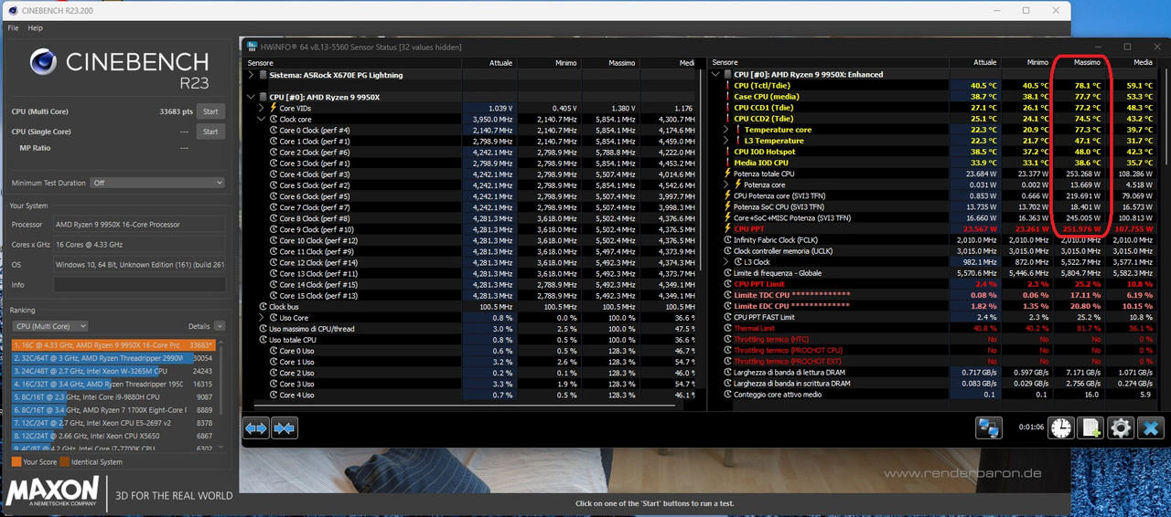

Originariamente inviato da morespeed Guarda i messaggi
Comunque secondo me hai avuto anche un gran bel ....... pezzo di silicio
Quel risultato a quelle temperature non credo sia cosi alla portata di tutti
Per quel che ho visto in giro, non ho un 9950X particolarmente , perchè vedo parecchi che riescono a tenere l'Override +200, mentre il mio non arriva manco a +150.
Il discorso è più complesso... secondo me. Zen5, come Zen4, i 5,7GHz sono digeriti architetturalmente, ma la fattibilità a core è a seconda del Vcore necessario (ovviamente limitato), e per n core la frequenza massima è a seconda del PPT (anch'esso comunque limitato dalla temp). Ottenere risultati identici è strettamente legato alla spesa, e lo dimostro.
Se guardiamo le recensioni, sono riusciti ad arrivare a @5,7GHz su più 9700X ed in generale l'attivazione del PBO e illimitato ha trovato riscontri positivi, certamente migliori rispetto alle stesse prove ma fatte sul 9950X.
Il motivo è semplice, e lo dice anche "lui" .
https://skatterbencher-com.translate..._x_tr_pto=wapp
Ottimizzare il Vcore abbassa la temp, come abbassare la temp CPU abbassa il Vcore.
Nelle recensioni si è lasciato il processore a def, impostando unicamente PBO ON e PBO ON senza limiti senza alcuna ottimizzazione CO e nel contempo hanno utilizzato la stessa dissipazione (AIO 240/360) sia per 9600X/9700X che per il 9950X. Cosa c'è da meravigliarsi se ad un AIO 360 ci collego un X8 (9700X) e attivando il PBO e PBO senza limiti risponde meglio il 9700X (seppur con selezione peggiore) rispetto ad un X16 (9950X)?
Credo che per fare 47.000 a CB23 con un 9950X servano circa 5,450GHz. La Fmax (limite frequenza massima MT) del 9950X è 5,450GHz per il 2° chiplet e 5,550GHz per il 1° chiplet (5,5GHz facendo la media). Questo vuol dire che anche solamente attivando il PBO (illimitato), ogni 9950X è certo che possa arrivare a 48.000 con CB23 una volta che riesci a fare in modo che la CPU non si limiti perchè Vcore/temp sono al massimo. Visto che il Vcore è correlato alla temp CPU, basterebbe un custom con kit di raffreddamento a liquido uguale alla Tamb (per evitare la condensa) e l'unica cosa da fare sarebbe di andare in bios e attivare il PBO (illimitato), ovviamente con una mobo compatibile con l'alimentazione richiesta.
Oggi l'OC dei "tuoi tempi" (ma anche dei miei) ha lo stesso concetto (spendere meno per ottenere di più) ma procedure diverse. Ieri si comprava la CPU di modello inferiore e la si occava per ottenere la stessa prestazione della CPU di modello superiore ben più costosa... oggi affini la CPU (la stessa) per ottenere le stesse prestazioni con un AIO anzichè comprare un Custom, ben più costoso .
Qua un bel video sull'N4P di Zen5.
https://www.youtube.com/watch?v=bPLKa4crk8A
Una bella cronostoria del lancio di Zen5
https://www.digitaltrends.com/comput...9000-retested/
Qui è una riflessione al video sopra... e riporta cosa c'è di diverso tra la L3 3D di Zen4 e quella di Zen5
Il CCD AMD Granite Ridge "Zen 5" ottiene scatti di die bellissimi e ad alta risoluzione, rivela un nuovissimo layout TSV per CPU 3D V-Cache
https://wccftech-com.translate.goog/...t&_x_tr_pto=sc
AMD diventerà il prossimo grande cliente di TSMC in Arizona: i chip AI HPC potrebbero iniziare la produzione negli Stati Uniti nel 2025
Il potenziale accordo AMD/TSMC è importante sia per gli interessi degli Stati Uniti che per TSMC. La fabbrica TSMC in Arizona ha fatto notizia dal 2023 per i vari problemi incontrati durante la sua costruzione, principalmente per le controversie sindacali tra lavoratori e dirigenti americani e taiwanesi. Le recenti rese di produzione Apple e le notizie AMD di oggi faranno molto per aumentare la fiducia in Fab 21. E il significativo sostegno finanziario degli Stati Uniti ( 6,6 miliardi di $ in sovvenzioni e fino a 5 miliardi di $ in prestiti ) dietro Fab 21 ora sembra avere un solido ritorno sugli investimenti in entrata, poiché AMD e TSMC diventeranno pionieri nell'istituzione di una solida catena di fornitura di produzione di chip AI/HPC negli Stati Uniti.
https://www-tomshardware-com.transla...t&_x_tr_pto=sc

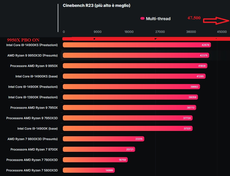

9950x a 800 non credo proprio, non va' così tanto rispetto ad un 14900k/285k da giustificare 200 euro secchi in più. XD
Semmai il 9950x3d che potrebbe bastornarlo in gaming, si...
14900K pima o dopo il microcodice? 9950X def o PBO ON (vs settaggio base o performances di Intel)?
Ovviamente è una battuta... però, come dicevo all'uscita, il prezzo, conveniente o meno, non lo fa la sola CPU, ma il costo del sistema per la stessa prestazione.
Quando compri la mobo che costa 250€, è la stessa spesa sia che poi ci monti un 9950X che un 7950X, idem la dissipazione, le DDR5... quindi la differenza prestazionale l'hai sull'intera spesa del sistema, non sulla sola CPU.
Un 9950X a def con il solo PBO attivo (senza toccare nient'altro) fa almeno 45.000, ovvero >+15% sullo stesso sistema ma con 7950X. Io sono a +21,17% (47.400 9950X vs 39117 7950X).
Il costo di un sistema supera tranquillamente i 1000€, i +15% del 9950X sul 7950X coprono tranquillamente l'esborso superiore della CPU (ovviamente in produttività), tra l'altro con temp CPU nettamente inferiori a gratis.
Io farei lo stesso ragionamento anche con un sistema 14900K... per fare 45.000 a CB23, basta la mobo da 250€? Basta un AIO da 90€? Perchè conta poco i -100€ nella CPU se poi ne devi spendere + 500/1000€ per ottenere la stessa performances RS/DU.

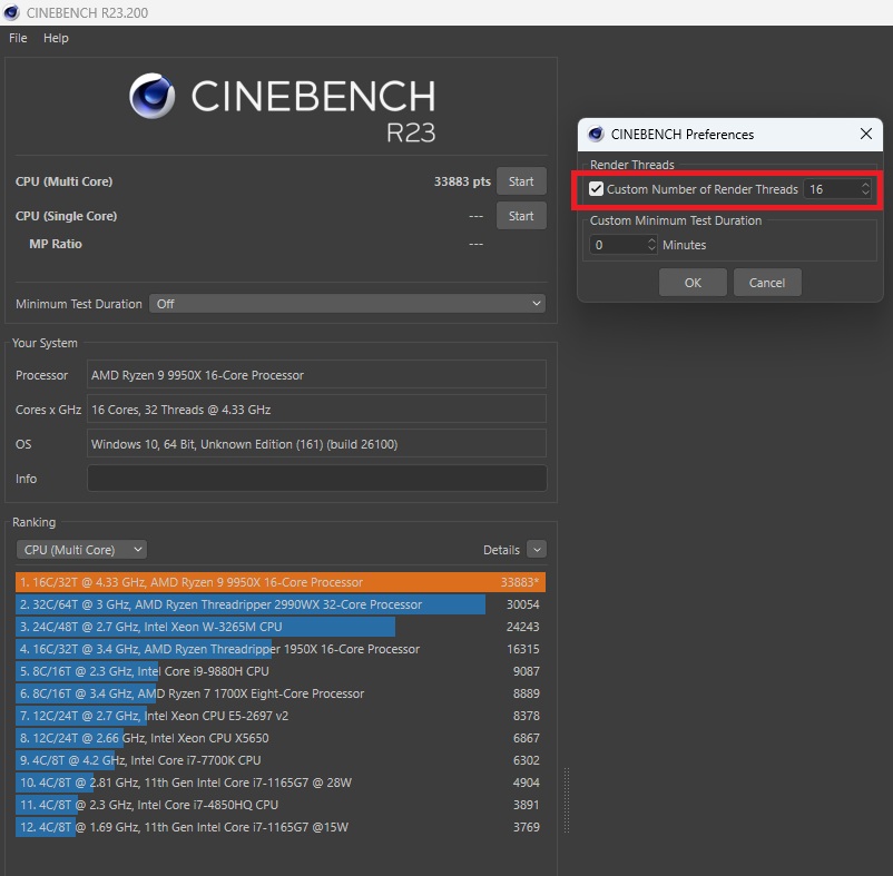

P.S.
Ho provato a benchare con CB23 con HT (32TH) e senza HT(16TH). Il 9950X guadagna quasi il 40% con l'HT ON.
Ciò vorrebbe dire che servirebbe un X22/X23 9950X senza HT per uguagliare l'MT di un 9950X X16 con HT... e probabilmente un X24 se non X26 per uguagliare la stessa efficienza (senza HT, ci sarebbero n° 8 core in più con 8 L1/L2/L3 in più, un chiplet in più, collegamenti IF inter-chiplet ed inter-IOD...
AMD non abbandonerà mai l'HT.
rifatto disabilitando l'SMT da bios
E' incredibile il salto d'efficienza.
da 251W SMT OFF per 33.900, si passa a 47.400 (+40%) a 300W (+19,5% di consumo).

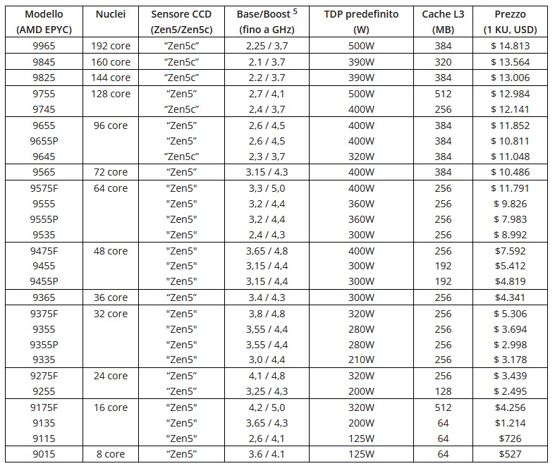

AMD lancia le CPU AMD EPYC di quinta generazione, mantenendo la leadership in termini di prestazioni e funzionalità per il moderno data center
https://ir-amd-com.translate.goog/ne...t&_x_tr_pto=sc
https://www.tomshardware.com/pc-comp...cores-500w-tdp
