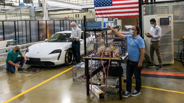

in laboratorio sicuro che lo fanno...
ma vedi questo setup:
devi replicarlo continuamente per tutta la lunghezza della strada / parcheggio /quello che vuoi.
quindi migliaia e miglaia !
