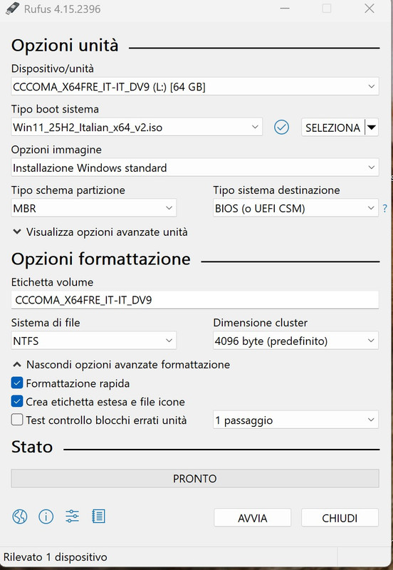

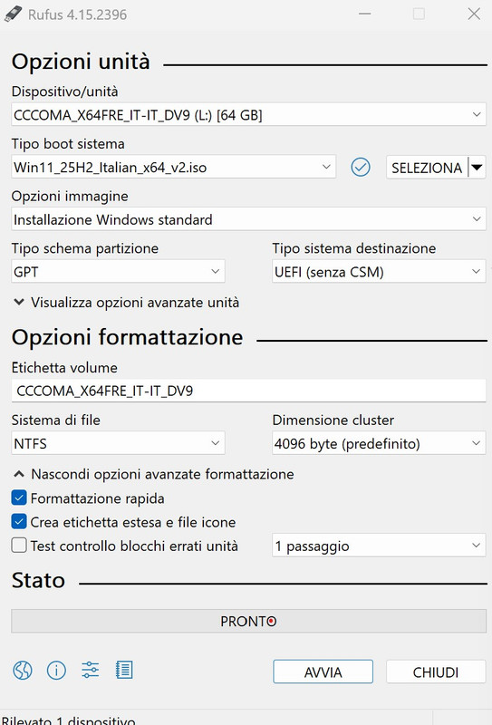

Provato non cambia niente, errore NO BOOTABLE DEVICES FOUND
questa configurazione va bene in rufus
O
Questa
o devo usare l'opzione Windows to go?

La prima schermata (quella con GPT) è quella corretta.
Prima di installare switcha su UEFI anche nel bios del pc... e dovremmo esserci
