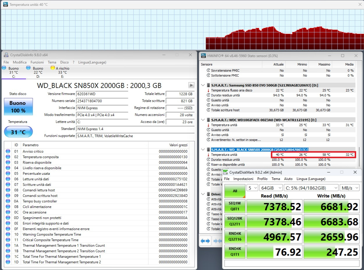

Chiedo scusa per la risposta tardiva ma lascio immaginare la mole di lavoro sostenuta per assemblare il pc ma soprattutto per recuperare 16 anni di backup
Comunque per quanto riguarda il disco sì, tutto ok, voglio rassicurare le 2-3 persone che mi hanno contattato in pvt, il disco è arrivato originale inoltre HWinfo dice che il controller è Samsung, ho contato i riavvii e tra configurazione iniziale del bios ed installazione SO e software vari il disco aveva max 1 o 2 avvii quando mi è arrivato, che è quello che comunque il venditore onestamente dichiara nell'annuncio di vendita dicendo che serve per testare il corretto funzionamento del NVMe, e aggiungo io, probabilmente anche per mettere l'ultimo firmware disponibile visto che è arrivato aggiornato, anche il tempo di funzionamento non aveva più di mezz'ora. Al momento del primo avvio durante l'installazione di W11 da USB questo è quello che si presenta, 2 partizioni di cui una con scritta ceca
questo è il primo test che ho fatto per verificare le temperature con dissipatore della scheda madre e la velocità del disco, mi sembra tutto ok, tra l'altro 58° max con temperatura stanza a 23° non me l'aspettavo proprio, in idle sta sui 30° circa

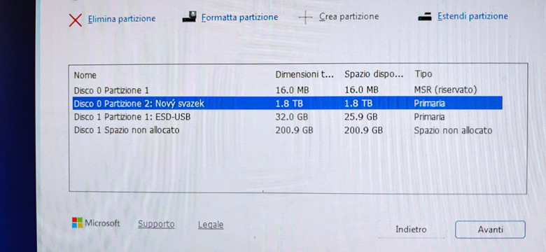

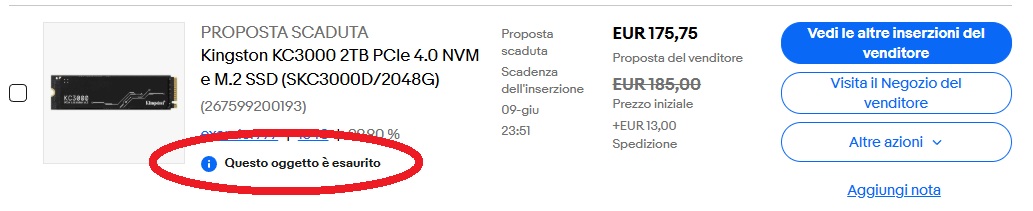

Ovviamente appena fatto l'acquisto mi è arrivata solo dopo qualche ora una proposta di acquisto dello stesso venditore per un KC3000 2TB a 175€ a fronte dei 185€ che chiedeva (comunque straottima secondo me) che fino a quel momento non avevo mai visto in vendita per mesi, almeno da 2 lo seguivo insieme ad un'altro, l'offerta di 5 pezzi è stata disintegrata in un paio di ore
tra il prezzo che mi sembrava troppo bello e per di più quello che cercavo proprio io e il messaggio di Chiosa in contemporanea mi sono fatto prendere dalla paura, vabbeh...

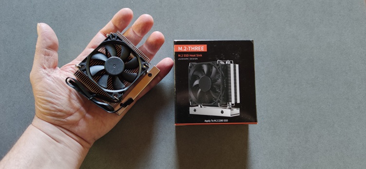

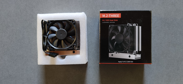

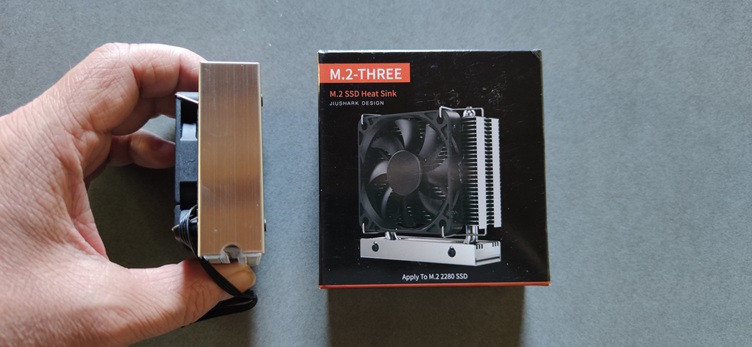

Per il dissipatore Jiushark M.2-Three invece brutte notizie, non è compatibile con Noctua NH-D15S, almeno per come è disposta la mia scheda madre, ho provato a montare la scheda video in verticale per vedere se guadagnavo un po' di spazio ma così facendo scombino tutto l'airflow del case e devo fare a meno di 2 ventole vicino all'alimentatore e non mi va. In verità avrei potuto fare una prova con l'ultimo slot in fondo dove ci stava tutto, ma avrei dovuto rovinare sia un pad adesivo del Jiushark che non mi sembrava giusto e anche un pad MSI solo per fare una prova e non mi andava. Purtroppo ho dovuto fare il reso. Ci starebbe al 100% il Graugear G-M2HS06 ma viste le temperature col dissipatore originale aspetterò sicuramente l'estate e valuterò il da farsi.
Ne ho approfittato per fare qualche foto visto che ce l'avevo in mano, ottimo il foam adoperato per l'imballo che fa arrivare l'oggetto immacolato anche con gli scarsi imballi dell'amazzone
in generale mi è sembrata molto buona la fattura, in rete dicono che mettendo una ventola "seria" si guadagnano ulteriori 3°-4° rispetto quella di serie, ma mi sembra abbastanza una cosa chic inutile viste le prestazioni, e anche se non ho potuto provarlo credo che non serva nemmeno la ventola, soprattutto per chi ha una buona ventilazione nel case

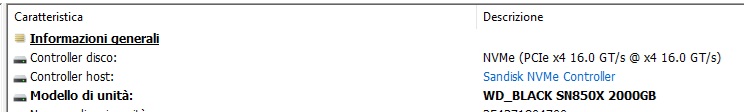

controller Samsung su un WD ?
bello il dissi jiushark, hai provato se ci sta senza la sua ventolina? ha una bella superfice dissipante e un po di aria la muove già il noctua, probabilmemte qualche grado lo toglie comunque.
sì hai ragione svista mia, di fretta ho scambiato il controller con quello della scheda madre, sapevo che il controller del SN850X era proprietario sviluppato in collaborazione con Sandisk? o sbaglio? ma infatti mi suonava strano che uscisse solo Sandisk, errore mio, per il controller disco escono solo i dati generici probabilmente essendo proprietario non li legge
comunque come previsto il dissi della mobo è sufficiente.
non ci sta proprio, il problema (almeno nel mio caso) è l'altezza non la larghezza, credo che con un dissipatore cpu stock non ci siano problemi sullo slot 1, nel secondo invece il problema è la scheda video anche se fosse a uno slot e monoventola perchè il connettore a pettine del PCIe è a qualche mm e la scheda va sopra leggermente all'area del M2, nel terzo invece ci sarebbe una prateria ma è consigliato per lo storage e non per SO, comunque sì il dissi della mobo sembra ampiamente sufficiente in questo periodo dell'anno, probabilmente comprando un pad termico migliore si può fare anche meglio, supposizione mia perchè sono profano del campo

"la contraffazione sta facendo passi in avanti. Oltre a una fedele riproduzione del packaging, infatti, di recente sono emerse unità capaci di replicare anche le prestazioni dei modelli originali. Per questo, che sia con CrystalDiskInfo o con Samsung Magician, vi suggeriamo di verificare sempre l'autenticità delle unità e diffidare di quelle proposte a prezzi incredibilmente convenienti."
quindi ti arriva a casa con confezione identica a quella originale, con pcb ed etichette identiche o addirittura originali riciclate, numeri seriali originali (mi sono pentito di aver messo lo screen ma ormai vabbeh), rimane solo la capacità come àncora di verifica? forse...?
comunque proprio qualche giorno fa mio padre preso un Crucial 1TB PCIe 4 (nuovo) su ama, lo monta sul Mac esterno, al primo avvio immediatamente cerca di trasferire circa 50GB di un file unico di un video, si inchioda tutto e il Mac rifiuta di trasferire il file nel nuovo disco. Mi telefona e mi chiede cosa succede, dopo la solita trafila di domande hai la partizione già fatta? è già formattato? provato a cambiare i cavi? ecc ecc... vado a casa sua e ci accorgiamo che il disco segna 8GB di capienza, provato a formattare non si può, provato a eliminare partizione non si può. Reso.
Avesse avuto 100 o 200GB non se ne sarebbe nemmeno accorto entro i 14gg probabilmente, credo che tanta gente non se ne accorge subito ma solo dopo un tot di tempo. Per adesso la capienza è una delle cose da verificare per prima, poi tutto il resto... finchè ci sono questi prezzi il fenomeno può solo che aumentare, e si stanno anche perfezionando rendendo sempre più difficile il riconoscimento, capienza a parte appunto, dove lì non possono fare niente, almeno per il momento.

sì anch'io pensavo così fino all'altro giorno, poi ho letto questo nell'articolo:
Quanto lo ha pagato? Perché di solito il prezzo determina un rischio elevato di fake. Aggiungo che ogni volta che prendo un nuovo ssd, passo immediatamente a testare con validrive e altro tool se la capacità è reale e le prestazioni sono allinenate
