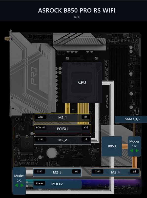

Avrei individuato la Asrock B850 Pro RS.
Cosa ne pensate?

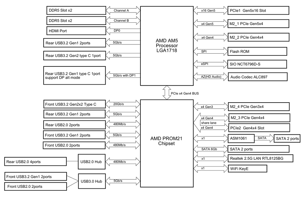

Se devi metterci 4 nvme B650/B650E/B850/X870 sono da scartare, il singolo chip promotory21 gestisce bene massimo 2 nvme+ 1 gestito dalla cpu.
Se anche ci fosse un quarto slot, significa che taglia e prende le linee da qualche altra parte...
Devi orientarti su x670/x670e/x870e che hanno due chip promotory21, e anche il quel caso devi vedere come il produttore ha gestito gli switch.

Dal link riportato sopra la Asrock B850 Pro RS esegue;
M2 x4 in 5gen
M2 x4 in 4gen
Poi;
se non usi i SATA gestisce un M2 x4 in 3gen
se non usi la seconda PCIe puoi usare un M2 x4 in 4gen
cosa vuol dire "gestisce bene" (o male)?
Chiedo perché interessa anche a me.
Grazie.

bene/male si intende proprio che le linee vengono tagliate, o vengono disabilitati altri canali pcie come lo slot x4/x2.
Diciamo che per 4 nvme, consiglierei di guardare i chipset maggiori: x870e/x670e, ma è sempre buona norma guardarsi il manuale e come sono gestiti gli switch.
Li ad esempio nello schema, la cpu gestisce 2 nvme, e il promotory 21 gestisce un nvme a piena velocità ma condiviso con altre periferiche e il secondo in gen3. (fix)

Purtroppo solo la cpu supporta il pcie 5.0, nel tentativo di supportare più nvme 5.0 con le "nuove" mobo 800, per forza di cose qualcosa viene tagliato.
Diciamo che con le 800 ci saremmo aspettati un aggiornamento del promotory 21, rimanendo su questo che non supporta il 5.0 si è al palo, la cpu alla fine ha solo 24 linee 5.0.
Va detto comunque, che se la gpu supporta il pcie 5.0, in 8x non è un problema, alla fine la banda è quella del pcie 4.0 x16, neanche la 5090 viene intaccata più di tanto.
Per il resto, va sempre guardato il manuale e come sono gestiti gli switch, sicuro come la morte, se si ha intenzione di usare 4 nvme è inutile stare a guardare le B650/B650E/B850/X870...
Sicuro come la morte???
Le specifiche della ASROCK B850 PRO RS WIFI mi danno:
M2-1 Gen5x4
M2-2 Gen4x4
M2-3 Gen4x4
M2-4 Gen4x4
il tutto "sacrificando" la porta ulteriore PCIEX e 2 porte SATA III, cose che disabilitate per me non sarebbero un sacrificio poiché non prevedo di usarle.
"Gli uomini sono semplici. Chi non è semplice non è uomo?"
M2-1 Gen5x4
M2-2 Gen4x4
M2-3 Gen4x4
M2-4 Gen4x4
No, dalle specifiche riportate una porta nvme é limitata in gen3, c'è lo schema elettrico sopra preso direttamente dal manuale, e l'altra é gen4 ma appunto condivisa con lo slot pcie, se per le tue esigenze va bene, basta aver valutato bene pro e contro, personalmente eviterei asrock e se dovessi usare più dispositivi nvme/pcie preferirei valutare mobo con più linee.
Però l'importante é essere consci dell'acquisto.
