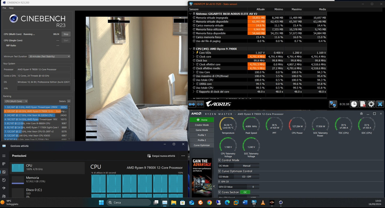

Originariamente inviato da Gianpaolo64 Guarda i messaggi
Ho provato ad impostare Curve Optimizer a -10 ma era instabile, nei benchmarck benissimo poteva girare per ore ma a basso carico nel giro di una giornata il pc si è riavviato e mi ha corrotto alcuni file di sistema.
Per cui ho disabilitato e lasciato perdere. La cosa più importante è la stabilità del sistema.
Io in relazione al video ho fatto la seconda procedura che mi ha consentito di fare quello screenshot (Quella che parte dal minuto 4:45, non la prima).
Ho eseguito cinebench per 10 minuti e il pc è stato acceso tutto il giorno, al momento nessun problema, sembra stabile.
Con la prima procedura invece mi crashava già in fase di avvio.
Io con il 7900X se lo lascio con le impostazioni di fabbrica mi scalda anche con l'apertura di chrome, nonostante abbia messo due volte abbondante pasta termica e abbia un dissipatore molto efficiente a doppia torre.
Lo stesso dissipatore l'ho controllato piu volte se fosse ben posizionato e avvitato.
Il pc orà mantiene gli stessi risultati con una temperatura molto più bassa, le ventole ora vanno a manetta solo nei carichi pesanti e non anche per le attivita semplici. Continuerò a monitorare la situazione.
Tu hai il 7900x e ti trovi bene con i parametri di default ?

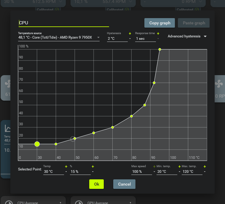

Io ho il 7950x, impostazioni di default PBO disabilitato. Dissipatore Phantom Spirit 120
La temperatura in idle è sui 45 gradi, solo con il browser o carichi leggeri non si muove.
Con cose più pesanti, compilazione in visual studio o esportazione foto non sale oltre gli 82 gradi con ventole sotto al 50%. Solo in Cinebench arriva a 95
Questa è la curva delle ventole:
Gianpaolo64 è offline   Rispondi citando il messaggio o parte di esso

Ieri ho fatto il test di 30 minuti in multiplo e singolo
La temperatura nel multicore con la CPU al 100% non mi supera l'82,56% dopo 29 minuti e 36 secondi
L'idle è di 42 gradi circa
Ho riscontrato un punteggio piu basso rispetto a quanto visto in precedenza però ora il pc è acceso da 2 giorni in maniera stabile e non ho asservato alcun crash. Al momento la configurazione che ho è la migliore che io abbia provato in rapporto di silenziosità/stabilità/potenza. Purtroppo con le configurazioni la CPU è sempre a palla con conseguente attivazione dell'alimentatore Phantom Spirit 120 EVO

La curva è custom ? Che programma stai usando ?

Sì, una curva personalizzata per contenere il rumore. Una curva simile anche per le ventole del case.
Il programma è FanControl

Guarda che quella curva regola la velocità delle ventole in base alla temperatura, scalda adesso come scaldava prima, quella curva mica interviene sulla CPU.
Originariamente inviato da riccardo859 Guarda i messaggi
Ho piu timore a lavorare sulla curva onestamente, ho paura che la dissipazione non sia sufficiente.
e che vuoi che succeda ? se è insufficiente vedi che la temp sale, arrivata a 95 la cpu va in throttling. Mica esplode.
Comunque anche con quella curva che vedi molto bassa la temp non arriva mai nemmeno a 90
Se non usi un sw apposito il bios ha una sua curva (non è che si regola automagicamente) solo che probabilmente mantiene una velocità più alta ed è più sensibile aller variazioni.
