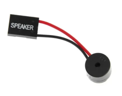

Per altoparlante intendo la "cicalina" che va collegata alla maiboard e che emette i beep in fase di avvio del sistema, questa:
per intenderci.
Se non ce l'hai ragiona sempre "per esclusione", vista l'anomalia delle ventole scollegale tutte comprese eventuali centraline e poi riparti con i vari tentativi.
