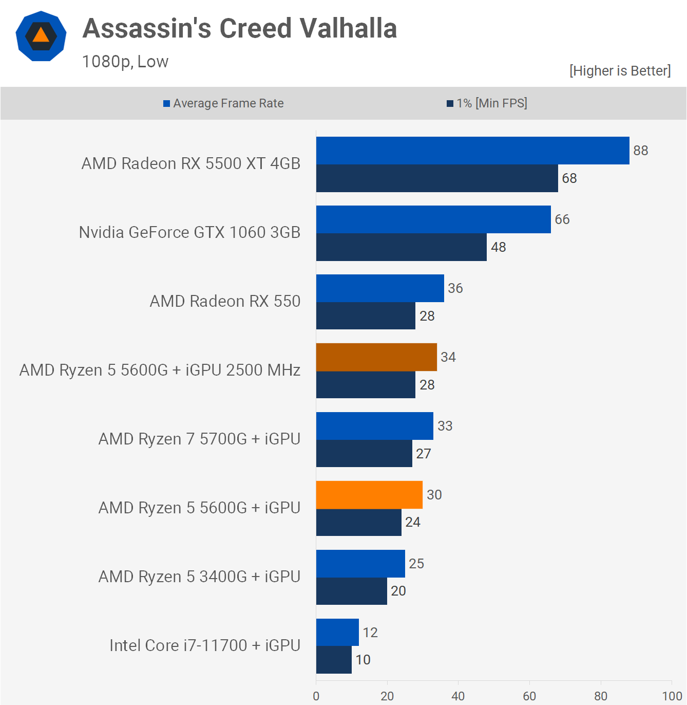

Valuti anche l'usato?
https://www.techspot.com/articles-in...h/iGPU_ACV.png
Come vedi non cambia granché da integrata alla rx550
Considera che come requisito minimo consigliato x quel gioco la rx480 che è equivalente alla rx5500XT che vedo in quel test
X cui se ci fidiamo di certe considerazioni serve molta più potenza video
Corretto, infatti non ero convintissimo di sto RX550, diciamo che una 1050 ti sarebbe piu' indicata secondo me.....richiede ali da 300 w nelle specifiche
