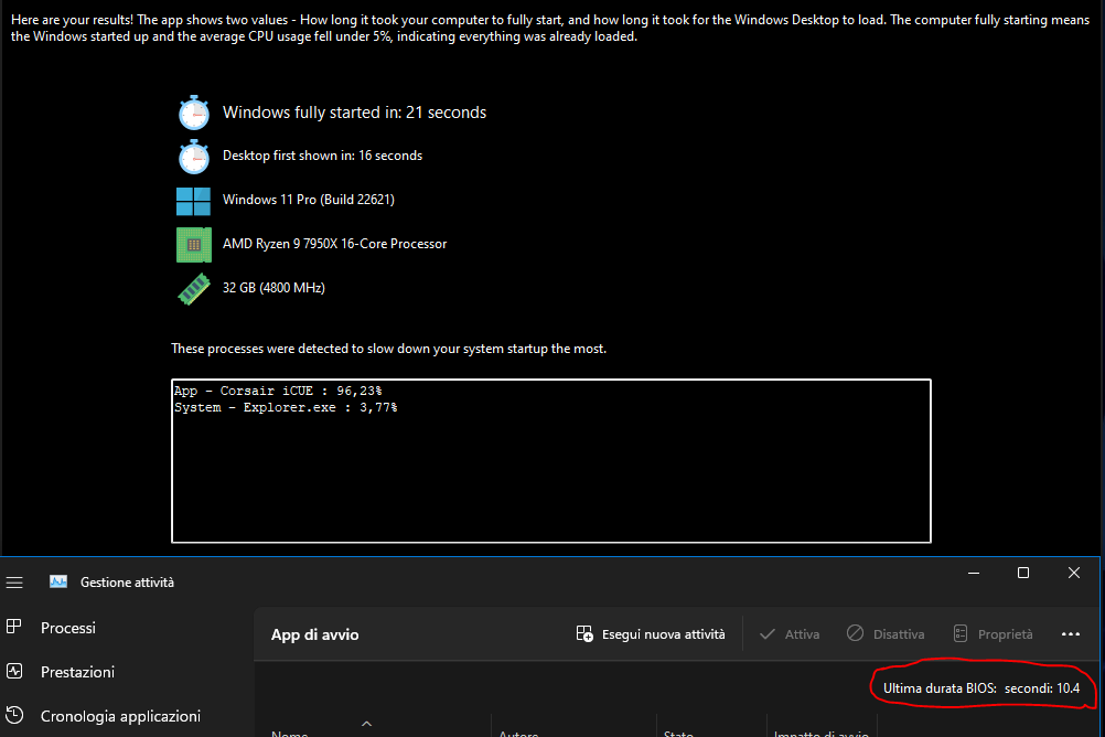

ho appena installato il 7900x: dal i5 6400 porca che bestia
comunque: con il fast boot ecc.. è come intel, da quando premo il bottone passano 5/6 secondi per vedere W11
non capisco tutte ste pugnette per i tempi di avvio, e ho aggiornato tutto tranne il bios della mobo che è quindi ancora quello di fabbrica
ma come si overclocca? con il ryzen master? pbo?
e come sono edc, tdc, ppt, fclk ecc. altri nomi sul bios: qualcuno ha guida?
RyzenMaster non utilizzarlo per OC, al limite utilizzalo solamente per rilevare i dati CPU... non cambiare settaggi tramite "lui" perchè ti va a scrivere sia in BIOS che nei registri dell'S.O., e ti crea dei gran casini se vai a cambiare manualmente impostazioni BIOS, perchè al 99% andrebbero in conflitto, oltre a renderti la vita difficile nel "caprire" la CPU.
Per l'OC dipende dall'utilizzo che ne fai. Se MT,, io penserei più ad ottimizzarlo, se ci giochi o comunque carico non 100%, utilizza il PBO + Curve Optimizer. (altro non posso dirti perchè io non ho al mom nè Zen4 e mi sono fermato a Zen2).
