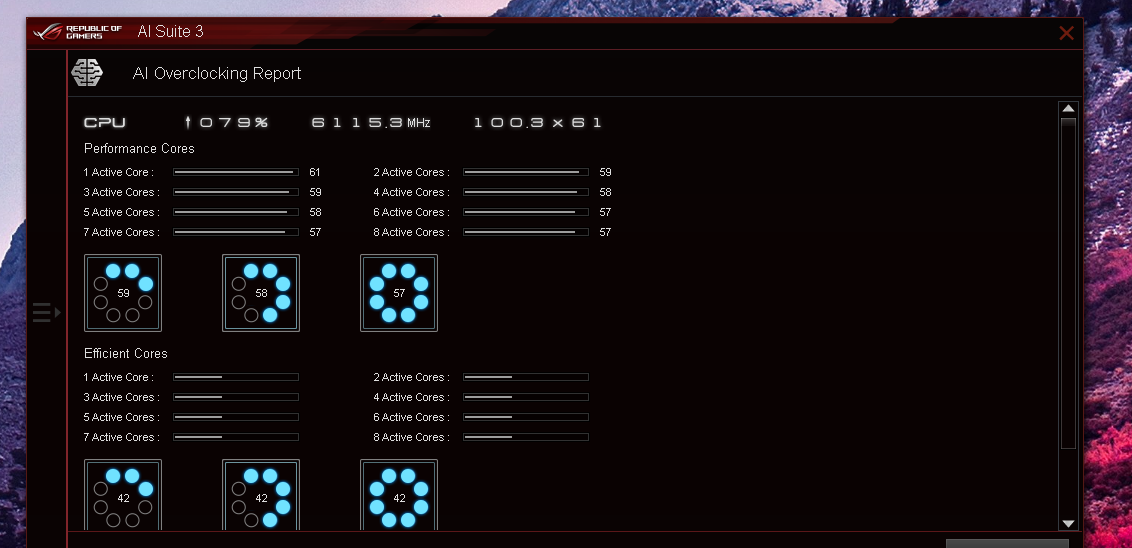

Allora, ho fatto un cinebench multi thread a default ottenendo 30539 punti.
Poi ho lanciato overclock AI che mi ha impostato la CPU a 100x61.
Lancio cinebench e vedo che le temperature sono piuttosto alte, sugli 86 gradi, e per questo la CPU opera sempre tra i 5400 e i 5500Mhz. Alla fine totalizzo 31096 Punti.
Ora, penso che avendo montato un Arctic Liquid Freezer II 420, ha il miglior sistema di raffreddamento possibile al di fuori dei custom loop. Quindi immagino che con queste cpu sia generalmente impossibile fare overclock con dissipatori ad aria tradizionali o AIO classici tipo i vari corsair... mi è pure venuto il dubbio di riprovare a stendere la pasta termoconduttiva... non so voi che ne pensate, è normale questo comportamento?

No guarda è normalissimo, anzi 86 gradi con CB sono ottimi come anche lo score superiore a 30k. E cmq al core non hai 61 ma 55. L'AI usa un overclock per core e fa uso pesante del TVB.
CMQ per caso hai impostato "core enhamement 90 gradi"? Con quello fa throttle a 90 anziché 100 gradi (ed è una buona cosa).
Che ti punteggi ti da la mobo come SP e MC? A me sembra una cpu superiore alla media.

Allora nel BIOS come MC volt ho 1,350volt e come SP 94.
Il Cooler mi da 159pts.
AI overclock mi ha impostato questi parametri:
Per il resto nel BIOS non ho toccato altro se non impostare le ram in XMP in modo da andare a 6400mhz

Questo è il report di AI Suite:

@legolas
Allora, il chip sembra in effetti sopra la media. Io ti suggerisco comunque di trovare l'opzione multicore enhancement e mettere quella col limite a 90 gradi per stare tranquillo.
i multi proverei 2 core a 61 e il resto lascerei quello che ti ha messo l'AI. perchè il 13700k dovrebbe avere due core preferiti e quindi dovrebbe reggerlo.
