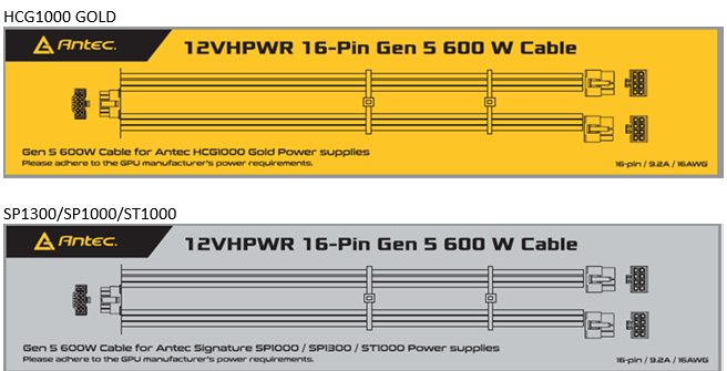

[IMG][/IMG]
Salve a tutti, avrei bisogno di un consiglio. Qualora comprassi una rtx 4000,
potrebbe andar bene il connettore nella foto per il mio alimentatore, un Antec HCG 850 Gold? Nella foto purtroppo c'è scritto HCG 1000 Gold
Ryzen 9800X3D - Asus Strix B650E E-DDR5 32GB Corsair 6000 Mhz CL30 - SSD M2 9100 Pro+SSD M2 WDSN750 - PSU Seas. Vertex 1000W -Corsair 5000d Airflow III - Msi Rtx 5090 Ventus Cooler Master 360 Atmos 2 - LG32GK850F

Originariamente inviato da phoenix79 Guarda i messaggi
[IMG][/IMG]
Prova a contattare il supporto di Antec, anche se ho timore che non sarà sicuro usare quel cavo sul 850w. Potrebbe non essere in grado di gestire i 300w richiesti per i due connettori 8pin. Poi dipende anche dal modello di 4090 che prenderai. Se prendi un modello da 450w, o se limiti il PL , potresti stare più tranquillo. Alla peggio usi l adattatore incluso con la scheda. Comunque optare per i 600w con un ali 850w, saresti al limite.
Ciao Thunder, a me piace la Zotac 4090 liscia.
Inviato dal mio SM-G985F utilizzando Tapatalk
Ciao Vai tranquillo, la liscia dovrebbe essere da 450w Max , hai pure 5 anni di garanzia.
Ho visto che ha un adattatore da 8pinx3 a 16 pin
