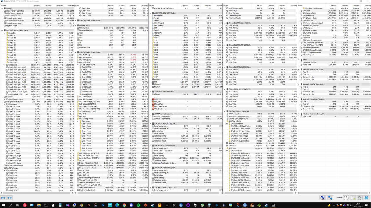

ho impostato il termal limit a 80 e lo sfora senza entrare in throttling
https://i.postimg.cc/hGpcVn81/screenshot-422.jpg
pero segnala rosso gia temp vicine agli 80 e non aspetta di avvicinarsi ai 90 boh
forse non fa in tempo
ps ho alzato le ventole del noctua in modo che iniziassero a sventolare forte a 90 gradi per forzare la situazione
ecd è a 129 max potrei forzare a a 100 e vedere quanto castra

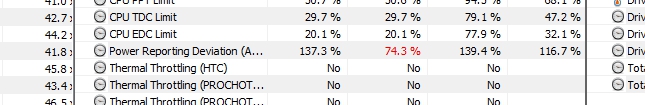

cosa era il power deviation?
EDIT CMQ il limitatore di temperatura funziona , cioè nei micropicchi puo sforare , ma quando la cpu arriva a 80 gradi per piu tempo la limita decisamente

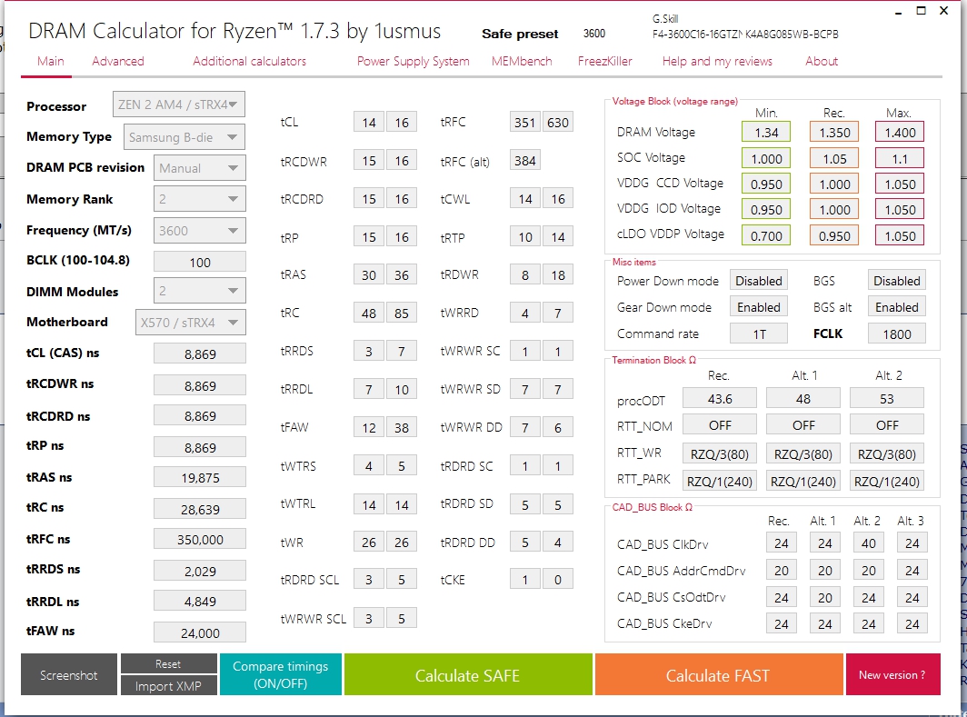

cambiando discorso domenica prossima mi dedico alle ram :

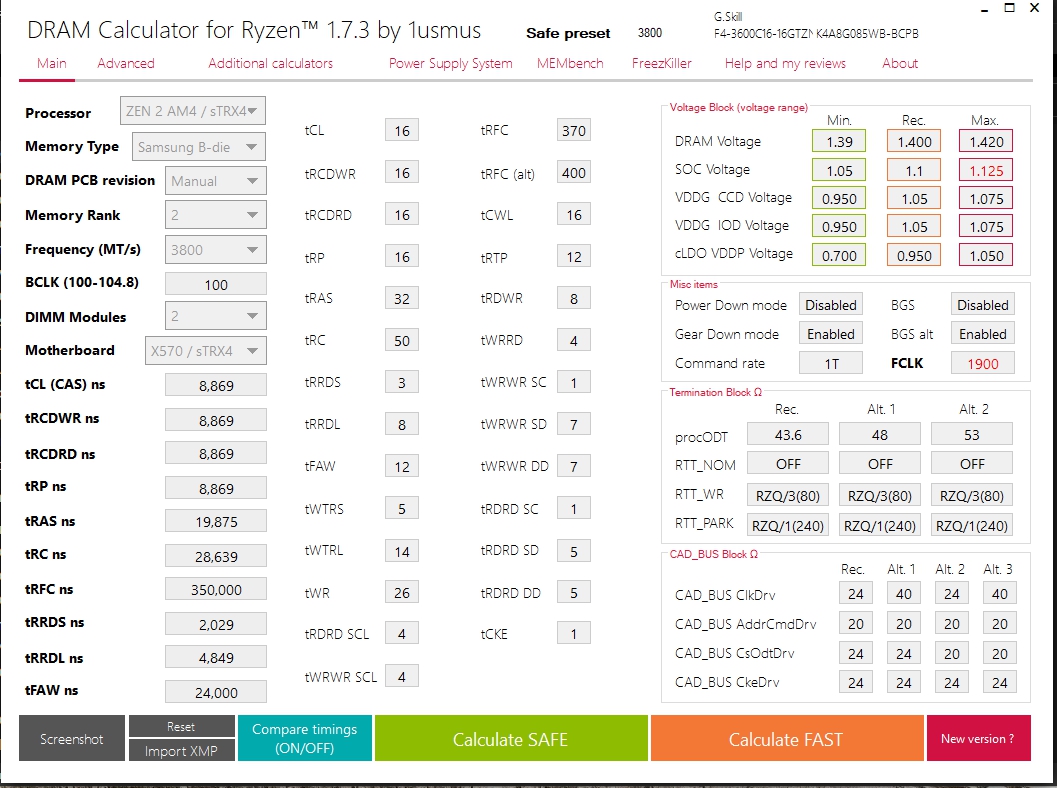

dram calculator mi consiglia questo ,ma l'IF lo lascio a 1800 ? e anche il vsoc di solito lo lascio automatico
o forse provo questo sono timing molto allettanti per delle 3600
domenica prossima mi ci dedico
Perchè IF a 1800? se provi@3800 per occare la ram ha senso solo se metti IF sincrona a 1900 altrimenti perdi banda passante e latenza. A @3800 o con CL14 il soc dovrebbe andare tra 1.0500v. e 1.0800v. in pratica il Blok Voltage colonna rec. della schermata del calculator a @3800 o viceversa per @3600. Le Gskill di keyvan che sono 3600 CL18 oggi con leggero overvolt e calculator le abbiamo messe a 3733 IF 1866 16-16-16-16-32 non han fatto una piega... Quante paranoie con quelle temperature e voltaggi della CPU

come ti ha consigliato MikkiClock l'IF deve essere sempre sicrona con le ram altrimenti introduci ulteriore latenza. Pertanto se testi le memorie a 3800 (la frequenza reale è 1900 MHz, mentre è il transfer rate che raddoppia grazie alla teconologia DDR), l'IF deve stare a 1900 MHz.

Per le ram prova a salire gradualmente per trovare il limite dell' IF magari partendo da 3733>3800>3866 poi testi la stabilità generale del sistema come ha ben suggerito Spitfire84.
