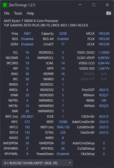

Old 01-01-2022, 12:35   #2887
$iMoNe_In$aNe
L'Avatar di $iMoNe_In$aNe
Iscritto dal: May 2008
Messaggi: 1425
Buon anno a tutti.
E niente mi avete fatto venire la scimmia da overclock delle memorie e alla fine ho optato per questo compromesso:
Le temperature sono comunque alte e devo ancora testarlo con giochi, se oggi mi regge diverse sessioni di gioco questa notte lascio a testare provando ad abbassare di poco il vdimm.
Per testare le latenze conoscete qualche valida alternativa all'aida test? Non ho una licenza (e sinceramente non mi va di comprarla per il poco utilizzo che ne farei) e ho finito i giorni di prova.
Ryzen 7 5800x - Aorus elite x570 - 4x Gskill F4-3200C14-8GFX - PNY3070 - Seasonic Focus PX-750

Originariamente inviato da $iMoNe_In$aNe Guarda i messaggi
Buon anno a tutti.
Ottimo risultato, io proverei, almeno per sfizio a disattivare dil GDM, si sa mai che regga.

grazie per l'info di aida, ora cerco un pò.
Per il gdm off purtroppo non sono mai riuscito a far bootare unito all'1t, anche se seleziono il profilo xpm ma metto gmd off niente da fare, avevo provato in passato anche a dare 1.4 con profilo xpm ma nulla, credo che devo rilassare di molto alcuni timings e mantenere voltaggi elevati, non penso ne valga la pena.

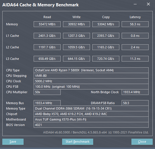

Edit:
Alla fine ho preso la licenza su kinguin a 0.33€, praticamente regalata.
Questi i risultati, mi aspettavo un pò meglio sul versante latenze:
Edit:
Non sono così male, anche scendere sotto i 55ns. con CL18 è difficile.
Ultima modifica di MikkiClock : 01-01-2022 alle 14:46.

Originariamente inviato da MikkiClock Guarda i messaggi
e ma pensavo che con cl14 riuscivo a stare li vicino o sotto, forse l'unico modo è a 3600 cl14 che le mie ram reggono se non per le temperature assurde che raggiungono
