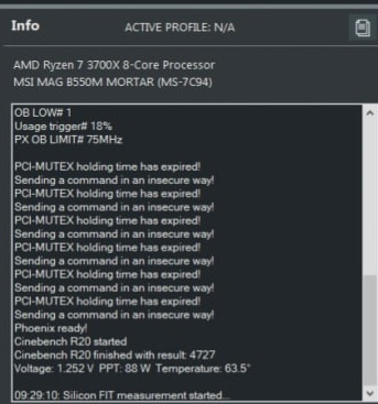

Originariamente inviato da Bi7hazard Guarda i messaggi
ah ecco... ma grazie a questo programma si riesce a capire a quanto possa scendere il v-core per poi fare un oc manuale ( nn fa crashare il sistema) ? L'ho stoppato poco fa anche xkè su questo 3600 pc al momento sta lavorando con anche molte instanze virtuali quindi nn sarebbe stato il massimo
proverò + tardi con il 3700x
si serve proprio per quello.
Il mio 3700x è a 4.0ghz a 1.125v
Z.e.t. è offline   Rispondi citando il messaggio o parte di esso
Old 06-07-2021, 09:36   #9904
Bi7hazard
L'Avatar di Bi7hazard
Iscritto dal: Jun 2011
Città: Como
Messaggi: 2308
Originariamente inviato da Z.e.t. Guarda i messaggi
Ottimo poi ovviamente immagino serviranno diverse ore di stress a quell'voltaggio..
Strano che il 3600 era partito a 1.375v tenendolo impostato a 1.325
3600
Cinebench R20 finished with result: 3136
Voltage: 1.375 V PPT: 83.7 W Temperature: 68.2°
3700x
Cinebench R20 finished with result: 4727
Voltage: 1.252 V PPT: 88 W Temperature: 63.5°

già finito, un pò "sfigata" un bronze non certo miracolato
quindi
3.925mhz a 1.175v ( o poco + su )
