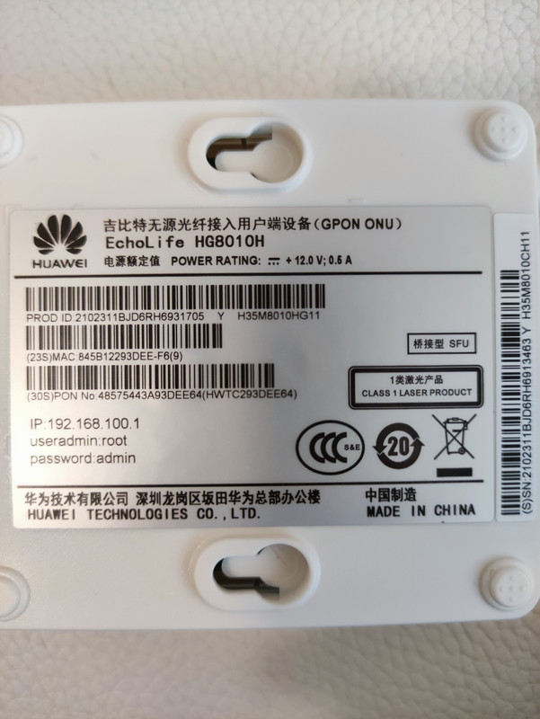

Ok credo di aver capito il problema. Il mio ont ha la porta fibra blu e non verde come quella dei vostri int. Probabilmente è una versione molto vecchia e quindi per questo non funziona.
Forse potrebbe funzionare con la vecchia fibra ftth 100 di fastweb?
A casa dei miei genitori c'è questa fibra (la vecchia metroweb), se fosse compatibile lo metterei lì così potrei togliere il vecchio fastgate che ha 10 anni e non ha nemmeno il wifi 5ghz
Semplicemente si tratta di tecnologia EPON, quelli di colore blu, mentre in italia usiamo GPON, per quanto riguarda il firmware, esattamente così, quelli con porta verticale sono più recenti e di conseguenza hanno firmware più aggiornati, ti parlo per esperienza, prima che acquistassi quello che ho adesso (con porta verticale) ne presi uno più vecchiotto (GPON ovviamente) non ne voleva sapere di allinearsi
È strano perché nell'inserzione c'era scritto gpon... Anche sull'etichetta dell'ont c'è scritto gpon
Quello che avevi preso te che versione firmware aveva?
Vero, strano perché spesso si distinguono per questo, non ricordo la versione del primo, ma quello che ho adesso è V3R017C10S208
Probabilmente il primo era il v3r015 che è appunto come il mio ed è vecchio.
Possibile che non ci sia modo di recuperare il firmware?
Ho scritto al venditore su aliexpress e mi ha detto che me lo manda per email ma ho molti dubbi
