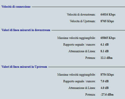

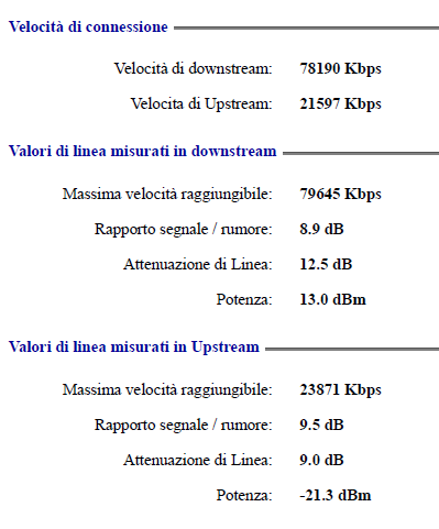

Old 18-08-2020, 09:56   #22084
marmisteryo
Iscritto dal: Aug 2010
Messaggi: 75
Ciao a tutti.
Qualcuno saprebbe dirmi perchè da una settimana a questa parte, i valori della mia linea sono cambiati come in foto? Vi metto le foto del prima e del dopo.
Sia perchè vorrei capire cos'è successo che perchè mi si è dimezzata la banda in UP
PRIMA
DOPO
marmisteryo è offline   Rispondi citando il messaggio o parte di esso
Old 18-08-2020, 10:18   #22085
Psyred
L'Avatar di Psyred
Messaggi: 15624
Considerando che le attenuazioni (entrambe, non solo quella in up) sono variate in modo anomalo, sembra trattarsi di guasto. Magari permute/interventi su linee di altre utenze effettuate da tecnici non esattamente scrupolosi, che hanno finito col danneggiare la tua.
Ti conviene segnalare il degrado all'assistenza.

Old 18-08-2020, 10:52   #22087
marmisteryo
Messaggi: 75
Originariamente inviato da Psyred Guarda i messaggi
Ti ringrazio. Volendo fare la segnalazione tramite pec (perchè sono stanco del call center), cosa dovrei richiedere esattamente? Un cambio coppia? O segnalo un peggioramento della linea? grazie

Old 18-08-2020, 10:58   #22089
Psyred
L'Avatar di Psyred
Messaggi: 15624
Originariamente inviato da marmisteryo Guarda i messaggi
Solo il degrado, con richiesta di intervento di un tecnico per il controllo della linea.

Old 18-08-2020, 20:20   #22091
BigEaster
L'Avatar di BigEaster
Città: Ladispoli (Roma)
Messaggi: 1011
Somiglia a quello che è successo a me:
la velocità di upstream è passata dalla massima possibile addirittura
a 8700 Kb/s.
Nella PEC metti linea degradata con richiesta di intervento tecnico per il controllo linea e allega i grafici che hai postato qui.
Io ho fatto così.
Hanno risposto alla PEC dicendo che la segnalazione era in gestione.
Dopo qualche giorno è arrivato un SMS di risoluzione guasto ma la situazione è rimasta invariata.
Ho mandato una seconda PEC e ora pare che il problema sia rientrato.
Non ho ancora ricevuto alcun SMS, stavolta.
Chissà se hanno fatto veramente qualche intervento fisico sulla linea,
però la velocità in upstream è attualmente tornata come era prima...
quella di downstream è peggiorata ma su quella c'è poco da dire...potrebbe essere aumentata ulteriormente la diafonia...

Old 18-08-2020, 22:26   #22092
marmisteryo
Messaggi: 75
Originariamente inviato da BigEaster Guarda i messaggi
a 8700 Kb/s.
Io ho fatto così.
Ti ringrazio, ho fatto come hai detto. Pec inviata.
Vediamo cosa succede...
Old 19-08-2020, 06:50   #22093
BigEaster
Messaggi: 1011
Ringraziamo anche @Psyred per i preziosi suggerimenti.
