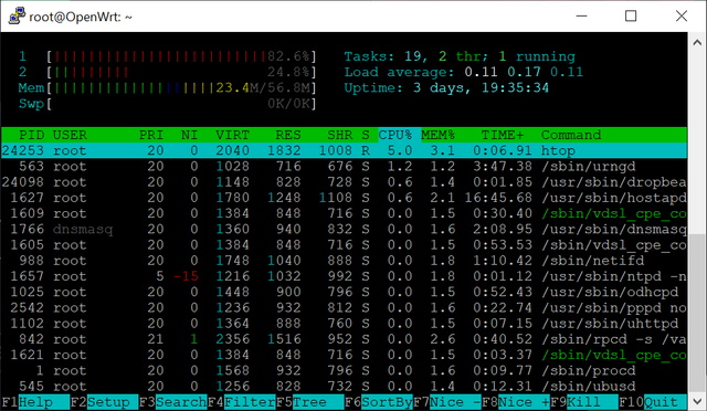

mi era venuto in mente che magari nel tuo caso poteva tornare utile visto che fa tutto l'8970 (modem/router/wifi). banalmente usa HTOP e vedi se un core e' va al 100% e l'altro ha poco carico durate uno speedtest. se cosi' fosse il packet steering potrebbe dare un po' di spazio di manovra in piu' alla cpu e magari guadagni qualcosa nel routing. anche il "software flow offloading" (nella pagina firewall presente anche nelle versioni stable) potrebbe agevolare un minimo il routing nel caso del 8970, e' una spunta non fai danni irreparabili edit: verifica sempre con HTOP le differenze di carico su cpu/singoli core
Ho fatto il test che mi hai suggerito ed in effetti durante lo speed test un core sembra essere molto più utilizzato dell'altro.
Guarda tu stesso ...
il packet steering dovrebbe migliore l'uso dei core, ma visto che 1 core non arriva al 100% (anche se 80% non e' poco) non so se effettivamente potresti avere delle migliorie, di sicuro se l'8970 sta lavorando molto anche con altri servizi si (in linea generale ovviamente si, non e' che faccia male usare meglio i core). mentre il software flow offload puo' darti dei vantaggi nel routing wan/lan(wifi), non so se lo hai provato.
Scusami per tutti i se, ma, potrebbe, forse.. stiamo entrando nei dettagli della tua configurazione personale e come si suol dire "your mileage may vary"

Originariamente inviato da imayoda Guarda i messaggi
non pensavo che servissero tante risorse, cmq passando dal fritz a questo tplink il bufferfloat della mia connessione su dslreports è passato da C a B anche senza shaping, curioso..
openwrt fa comunque delle ottimizzazioni di default.. credo dipenda dal kernel.. sei passato da C a B facendo shaping andrai in A o A+. ma, a parte i test, quello che conta installanto SQM e' l'esperienza d'uso in generale che si ottiene, rete super fluida priva di latenza anche con parecchie cose che scaricano/caricano/navigano/giocano etc.. pesonalmente mi dimentico di avere altri utenti connessi in casa (edit: anche usando la rete da solo cmq le migliorie sono evidenti)

@Yrbaf, @papinupida
ho provato i vari comandi che mi avete suggerito ma l'unica statistica che riesco ad ottenere con i valori di attenuazione della linea è quella fornita da /etc/init.d/dsl_control status, dove però l'attenuazione è riportata come valore medio.
