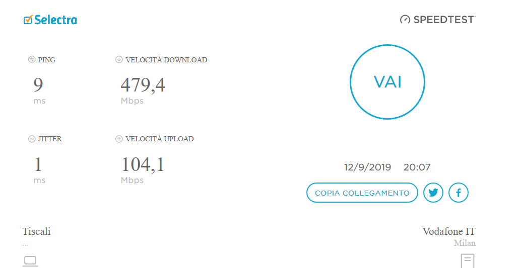

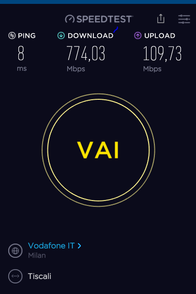

Old 12-09-2019, 14:19   #8643
iveneran
Iscritto dal: Aug 2002
Messaggi: 2346
Ciao,
da qualche giorno mi hanno attivato FTTH Tiscali in VULA TIM.
Come previsto, la velocità non è certo da capogiro, ne ero cosciente e mi era stato detto, ma c'è un fenomeno che con capisco.
Sull' app speedtest di Windows 10 oscillo tra i 50-150-300 Mbps in download, se invece eseguo test di scaricamento file da altri server, tipo speedtest.tele2.net, arrivo a scaricare a circa 40/50 megabytes/sec (quindi orientativamente tra i 300 e i 400 mbps), così come sullo speedtest Eolo raggiungo i 450 Mbps.
E' normale questo risultato così scarso con l'app speedtest che però non trova conferma nello scaricamento files né in Eolo? Come mai l'app non satura la banda?
Molte grazie
iveneran è offline   Rispondi citando il messaggio o parte di esso

Originariamente inviato da CrustyDemon Guarda i messaggi
Ottimo, powerful test.
Originariamente inviato da iveneran Guarda i messaggi
Ciao,
Molte grazie
La app di spedtest può essere utile per testare la velocità se uno ha un computer datato perchè consuma meno risorse, ma per farti un idea più realistica delle prestazioni nell'internet "reale", meglio usare il browser.
Prova qui ad esempio: https://selectra.speedtestcustom.com/
Sul fatto che la app a volte dia risoltati peggiori del browser può succedere, capita a anche a me, di solito dipende dal server scelto.
READY.
MiloZ è offline   Rispondi citando il messaggio o parte di esso

Originariamente inviato da MiloZ Guarda i messaggi
Grazie, questo però mi va ancora peggio dell'app.
