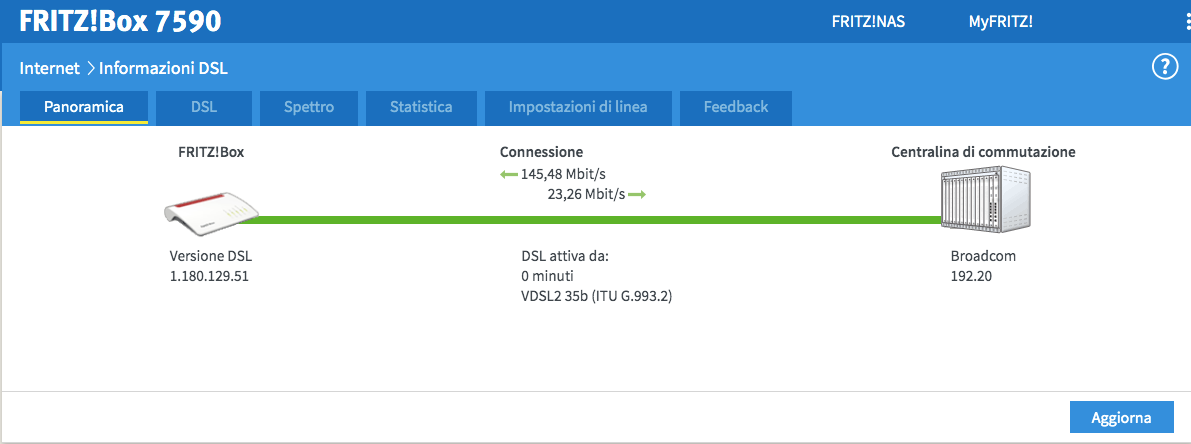

Finalmente pare che FW si sia decisa a fare l'upgrade del Dslam passando da 177.26 a 192.20
A questo punto dovrei poter passare dalla 6.90plus all'ultima release per il problema della 35b, giusto?
Vedo ultimamente un sacco di fermento per la beta release (7.08 ??? 7.10 ???)
Cosa mi consigliate ?
Quando avevo il DSLAM 177.26 ero su 134/23Mbit/s ora con la 192.20 sono a 145/22 sono a circa 200mt dall'armadio.

Installa la 7.01 lascia perdere la beta e dicci come va.

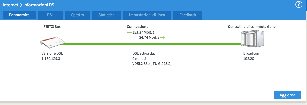

Pare sia più "performante" con la versione DSL più vecchia.
Ecco i risultati
Versione DSL attuale del fw 7.01
Versione DSL precedente del fw 7.01

I driver "precedenti" sono più performanti ma a diversi utenti. me compreso, danno problemi di uptime.
Cioè si disconnette spesso?
Vediamo come va, mi va bene lo stesso anche la versione DSL attuale, per fortuna la velocità è buona e perdere 8Mb/s non mi crea problemi.
