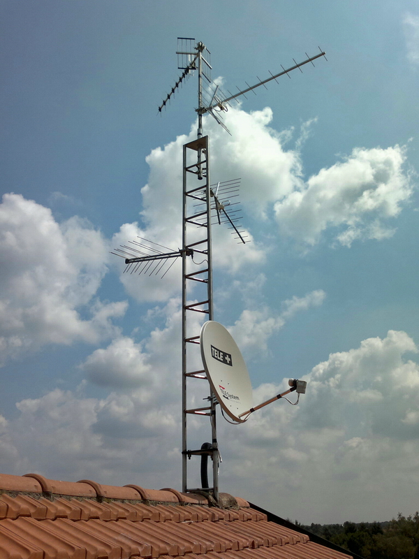

Io antenne come quelle sul tetto non ci provo nemmeno a metterle... 3-4 anni fa dopo una burrasca, mi sono ritrovato l'antenna della TV in giardino!
Putroppo in posti estremamente ventosi come da me, antenne sul tetto è meglio non metterle proprio, c'è sempre il rischio da un momento all'altro che salti per aria tutto...

Originariamente inviato da rei1974 Guarda i messaggi
Questo tipo di antenne ha una notevole resistenza al vento perché offrono poca superficie di impatto. Il problema semmai sono i pali di carta velina che usano gli antennisti moderni.
Io ho rimediato così:
Ma basterebbe un bel tubo zincato di quelli da un pollice che si usano per l'acqua, infilato in un foro delle tegole e fissato ad una trave e al plafone sottostante. Ovviamente le parabole satellitari vanno messe più in basso possibile e non vanno mai usati i tiranti. Il tutto si sigilla con vetroresina,

Originariamente inviato da \_Davide_/ Guarda i messaggi
Non dimentichiamoci che nei casi estremi esistono anche i tiranti
No, i tiranti noooo!
Non c'è nulla di peggio che un palo di antenna coi tiranti. Creano una "cappa schermata" e non danno nessuna sicurezza.
O si affoga nel cemento un pezzo di almeno un metro di palo più grande, in cui infilare quello aereo, oppure il palo stesso deve essere passante, fissato alla traversa di legno in alto e al plafone di cemento del sottotetto in basso.
Con due metri di palo interno ce ne possono stare 4 fuori senza pericolo che ceda. Misura minima un pollice a gas > 33mm.

Originariamente inviato da Abel Wakaam Guarda i messaggi
Puoi sempre mettere le antenne sopra i tiranti; in genere si usano su pali molto lunghi
Per il resto, io ho fatto proprio così: palo che entra nel sottotetto, però invece di farlo arrivare al pavimento lo ho saldato ad una zanca a muro

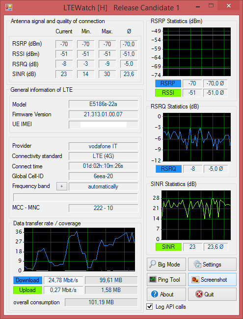

Old 08-02-2019, 11:03   #9357
Abel Wakaam
L'Avatar di Abel Wakaam
Iscritto dal: May 2017
Città: Chiasso
Messaggi: 1104
Sì, ero quello che chiedeva per eventuali problemi con il cappotto
Guarda sono il primo ad essere sorpreso del risultato. Ovviamente se metto il modem e l'antenna di fronte alla finestra di camera mia, quasi in linea d'aria, si arriva addirittura a 80-90mbps... ma per me è una posizione scomoda e come ho detto una volta che arrivi a 40-50mbps , che te ne fai di più?
Con LTE ho questi valori:
Dalla finestra di cui sopra, arrivo a RSRP fino a -78/-80 ma stranamente il SINR è più o meno lo stesso.
Poi certi livelli cambiano giorno per giorno.
Oggi, senza antenne aggiuntive e con 2 tv che guardano film in streaming son messo così.
eh ma hai un rsrp di -70, un rssi di -51 e con un sinr di 30, quindi a fondo scala, ovvero se ti affacci, direi che vedi la cella trasmittente.
Così non vale...
