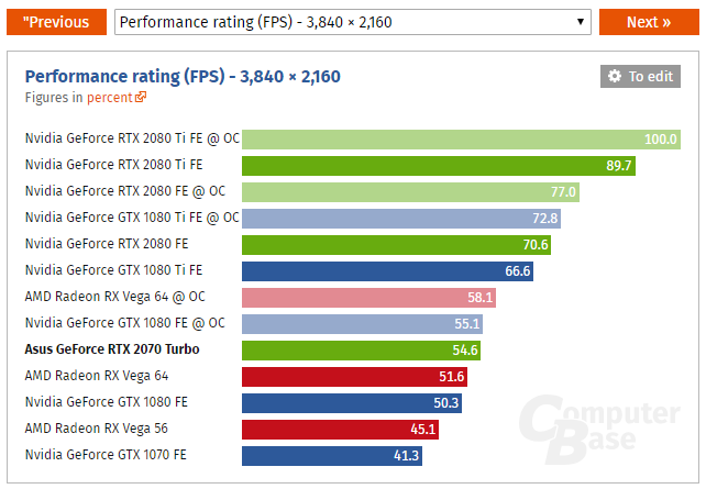

Originariamente inviato da Veradun Guarda i messaggi
Posso dirti con certezza che con quella differenza di prezzo non prederei mai la Gaming Z, ma andrei con la gigabyte.
Detto questo in quella recensione sul pool di titoli a 4K la 1070 (FE) fa 41, la 2070 (custom) ne fa 54. Un incremento su cui IO non spenderei mai più di 500. Però come già dicevo cosa conviene o meno è una scelta personale :>
Quella è una turbinata oscena che scende sino a 1600, da non prendere proprio come esempio.
Questa è una custom.
Ryzen 5800x3D - Msi B450TH - Corsair 32gb 3600 lpx - Red Devil RX 9070XT - SD SN850X 1TB - samsung 860 pro 1tb - 4tb storage - Acer g-sync xb270hu - AOC CU34G2XPD - MSI MPG A850G atx3.0 - FTTH tim 2,5 gbps.

Messaggi: 5856
ma le review delle ref o turbo sono sempre state usate per non buttar giu piu del dovuto le schede passate, su strada un utente "medio" di 1080ti la tiene in underclock e undervolt, su strada un utente medio di 2070 la tiene in oc senza badare alle temp, ed è proprio li che si avvicinano maggiormente.
esempio una 2070 arriva mediamente a 9200 timespy, una 1080ti 9700-9800 se non vuole essere calda e rumorosa.
