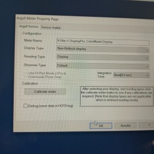

Ciao! Stanno venendo fuori ottimi spunti di discussione !
Mi diresti dove hai trovato la matrice di correzione LG OLED wrgb 2015 per la nostra sonda ??
Edit:
Sul thread di avsforum, ho trovato uno screen meter file (ccss) per gli oled LG 2015. ed un matrix correction file postato da un utente che però NON è di dicembre 2015 come dicevi tu.
Quindi, seguendo quel thread, o setto in HCFR il profilo per gli oled 2015 SENZA matrix correction , oppure se setto come hai fatto tu "non refresh display" devo inserire la matrix correction di quell'utente che è completamente sballata, come dice anche qualcuno nel thread stesso:
Happy new year. Here is the information loaddown on further findings earlier this evening with with the matrix from dschlic1 - before I forget it over a drunken nights sleep..
A C6 user in here commented, that Calman with the raw XYZ preset would be "closest" to the Calman LG OLED correction that is only accessible with a C6. Raw XYZ is basically the same as refresh display/non refresh display in HCFR - so the closest HCFR users have to it is "uncorrected" or - wait for it... the ccss thats circulating in this thread.
The matrix correction produces higher dEs, so matrix correction and C6 LG Oled preset don't seem to be a perfect match.
Mi diresti di preciso il file che hai usato?
Secondo me, visto che gli oled già di base hanno ottimi deltaE, secondo me stiamo facendo solo danni con queste matrici di correzione prese a casa online. A meno che qualcuno ha uno spettrofotometro!

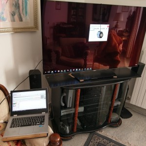

Allora cerchiamo di fare chiarezza.
(su ogni immagine potete cliccare ed allargarla)
Questo è il mio setup:

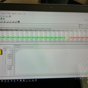

Questa è la rilevazione con la sonda delllo schermo a default effettuata con le seguenti impostazioni:
- Nessun bilanciamento del bianco, tutto a 0 , senza calibrazione nè a 2 nè a 20 punti.

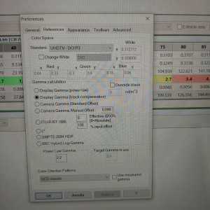

- Temperatura colore caldo 2, luminisità 52, nitidezza 10, luce oled 50 (200cd/m2) Gamma 2.2, tutti gli effettu post processing disabilitati
- HCFR Non-Refresh display, Gamut colore DCI-P3 (Il punto del bianco DEVE rimanere D65 e la gamma 2.2 nella calibrazione)
Ecco il risultato:
Mi sembra ben più che dignitosa.
Applicando le impostazioni di Drako in prima pagina, la calibrazione si sputtanava completamente. Dimostrazione del fatto che il bilanciamento del bianco fornito da altri NON bisogna applicarlo, per un TV con una buona calibrazione già di suo.

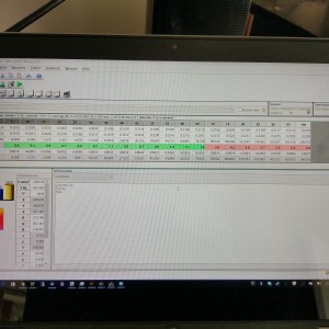

Detto questo, Ho provato ho fare un altra rilevazione con la sonda, con tutto @ default ed il profilo per gli oled LG 2015:
Come vedete la rilevazione della sonda è peggiore per la parte alta della scala di grigi. Rispetto all'utilizzo dell'impostazione "non-refresh display".
Questo dimostra che il settaggio "non-refresh display" matcha abbastanza bene la rilevazione dei colori sul nostro oled. Meglio di altri profili che si trovano online. A dimostrazione di ciò si vede come per 15 valori su 20 la sonda rileva un TV perfettamente calibrato, mentre gli altri 5 si discostano solo di poco dal deltaE di 3 che dobbiamo minimizzare.
Visto che la TV è già ben calibrata di default, senza un profilo corretto sia per lo schermo che di compensazione della sonda, c'è il rischio di fare danni... Però visto che la rilevazione della sonda sembrava matchare "bene" i settaggi del TV ho provato una prima calibrazione a 20 punti, con i seguenti risultati:

Da quel che vedo hai fatto la calibrazione usando una modalità, secondo me, non corretta cioè UHDTV-DCI-P3 che nulla ha a che fare con la modalità SDR che stiamo cercando di calibrare dato che si riferise ad uno spazio colore BT2020. Quella, in teoria, potrebbe andare bene per calibrare l'HDR.
Per calibrare l'SDR, da ciò che leggo sui forum, tutti usano il classico HDTV-Rec 709 con curva gamma di riferimento 2.2 o 2.4 (che in pratica corrisponde al BT1886), che è lo spazio colore classico dei bluray e delle trasmissioni TV.
Ad esempio io, quando sono partito per la mia calibrazione della modalità immagine "Cinema", calibrando in modalità HDTV-Rec 709, di default ho trovato un DeltaE di 6,37 (con dei DeltaE maggiori di 10 alle alte IRE) con un gamma medio di 2.18, quindi abbastanza fuori dalla norma e sicuramente da calibrare.
Certo tutto questo discorso deve sempre essere riferito al fatto che non sappiamo con certezza se stiamo usando una matrice di calibrazione per la sonda giusta, abbastanza giusta o totalmente sbagliata. Per cui tutti i nostri discorsi sono sempre da prendere con le pinze...
