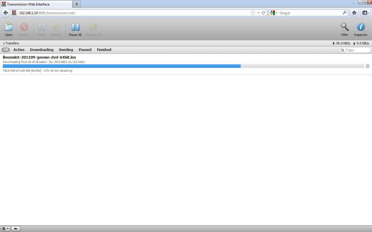

il webserver di transmission ha il simbolo delle impostazioni in basso a sx
questa è l'immagine del mio transmission:
apri le impostazioni, guardi in che directory salva i dati e poi la crei sull'hd del nas dando però gli attributi 777 (altrimenti il demone non può scrivere niente). Può essere che la directory esista già ma che gli attributi non siano stati impostati correttamente... quindi puoi provvedere!
(chmod -R 777 /punto/di/mount/directory)
saluti!
