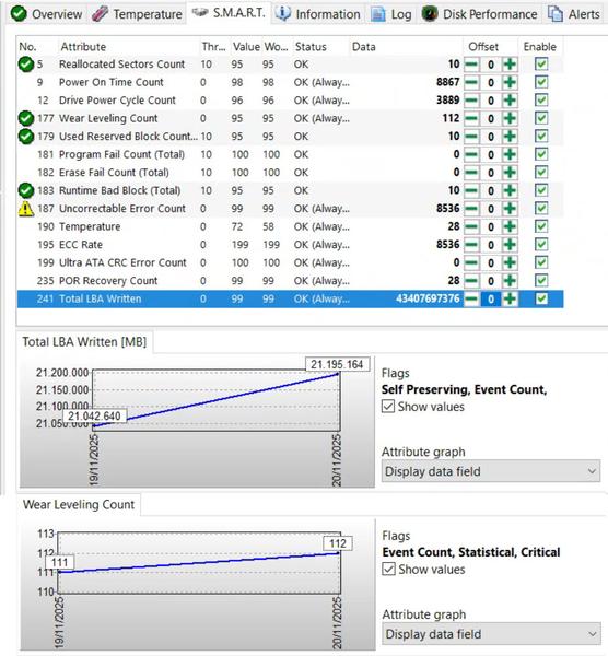

Per curiosità, a seguito di queste correzioni rapide, si presentano nuovi eventi 'Uncorrectable Errour Count' ed 'ECC Rate' (per quest'ultimo, Crystal Disk Info inizialmente riportava 125, ora 8500+) :
Con le immagini che hai postato non riesco a distinguere lo smart.
Uncorrectable Errour Count sono il totale di errori di lettura che non è stato possibile recuperare utilizzando ECC e ECC rate è espresso in percentuale di errori ECC corretti.

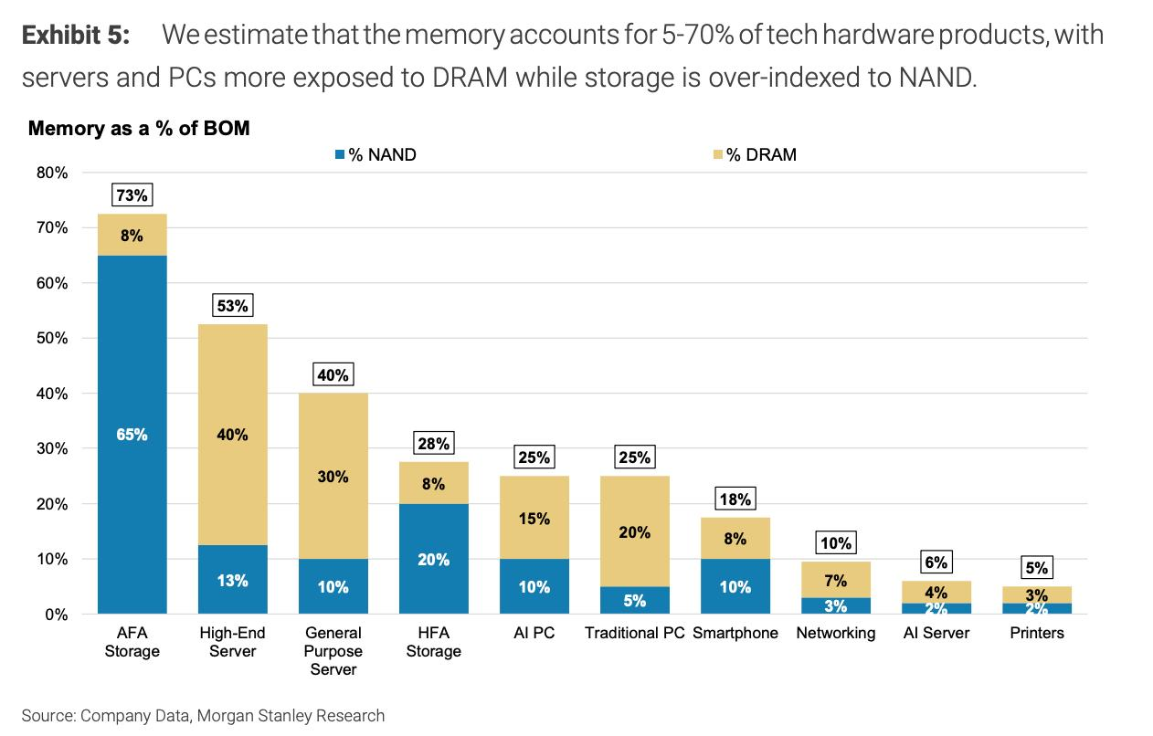

I volumi delle NAND flash per il 2026 sono praticamente tutti sold-out e i contratti sono passati da una base trimestrale a una base di 2-3 trimestri, con alcuni produttori che stanno facendo ordini per il 2027: https://x.com/Jukanlosreve/status/1991067128938836430...
Per i prossimi mesi la domanda supererà del 5% l'offerta ma come dice SMIC (la TSMC cinese sotto proprietà di Huawei):
Anche se l'offerta e la domanda di stoccaggio presentano solo un deficit o un surplus del 5%, i prezzi possono fluttuare di oltre il doppio e, dato che il settore si trova attualmente in una situazione di evidente carenza di offerta, è altamente probabile che il trend dei prezzi elevati continui.
E il problema è che le memorie riguardano dal 5 al 70% della bill of materials (BOM, la lista dei componenti di un prodotto) e noi consumatori ne risentiamo anche per prodotti come smartphone e stampanti, non soltanto per i PC:
Non a caso neanche i produttori di telefoni se la stanno spassando bene visto che le scorte scendono (siamo a meno di un mese per la DRAM quando solitamente si hanno scorte di 2-3 mesi) e sono dubbiosi sull'accettare alzamenti dei prezzi di quasi il 50%, il problema però è che mentre i produttori di memoria non hanno nulla da perdere ("Al momento non siamo preoccupati che i nostri prodotti non si vendano. Se i produttori di smartphone non li vogliono, possiamo destinare la nostra capacità produttiva ai clienti del settore server. Anche loro al momento hanno una carenza di offerta e possiamo vendere loro i nostri prodotti a prezzi ancora più alti", cit. un dipendente di un produttore di memorie presso Jiemian News) se i costruttori di smartphone non acquistano chip NAND flash e chip DRAM a prezzi rialzati possono soddisfare la domanda per le prossime settimane/qualche mese ma nulla di più, devono poi tornare dai produttori a chiedere memorie rincarate tantissimo.
E per quanto riguarda le NAND flash i produttori se la stanno godendo di parecchio visto che non stanno espandendo la produzione (anzi, la stanno riducendo), il Capex e stanno alzando i prezzi a gogo offrendo al mercato insufficiente offerta (anche perché si sta facendo una transizione di massa verso le NAND flash QLC e ciò inevitabilmente abbassa l'offerta delle NAND flash in generale). Gli unici investimenti che si stanno facendo sono per la DRAM e per HBM, vedere per esempio Samsung che ha introdotto investimenti per la fab P4 al campus di Pyeongtaek e ha ripreso i lavori per la fab P5.

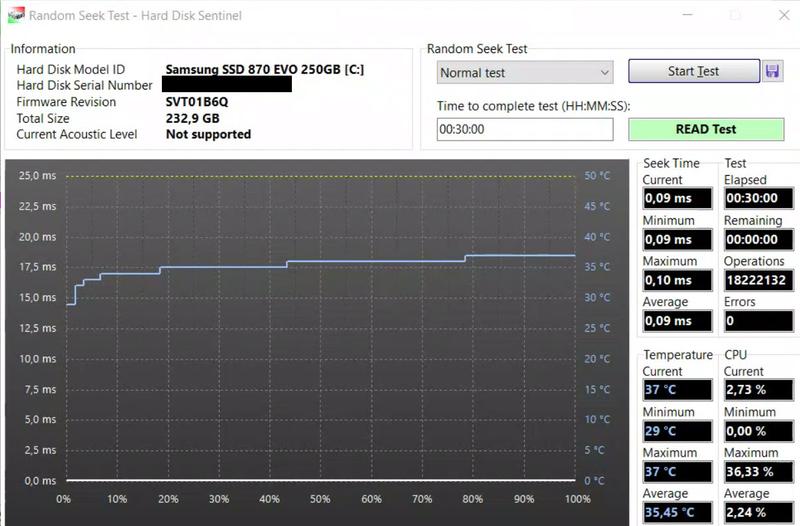

Quello che chiama Test di posizionamento non corrisponde ad un ssd a mio parere.
Mi fa stupire quell'inizio da hdd perchè in teoria l'accesso a qualsiasi cella di un ssd appena scritto, dovrebbe essere uguale (linea pressoché piatta).
Prova con l'Asenno (se il test non è distruttivo)
E’ un test non è distruttivo.
Ovviamente quello che si vede in basso sono gli istogrammi di range tra minimo e max del tempo di seek. Dato che Minimo (0.10 ms) è diverso dal Massimo (1.92ms) in maniera rappresentabile anche graficamente (c'è un fattore 10 di differenza!), appare il segmento.
Non potrebbe avere una maggiore frequenza di escursione tra il Min e Max del Seek Time nel primo 20% dello spazio celle su SSD proprio perchè ha.... problemi? Certo, ne ha anche nella parte rimanente, eh!...

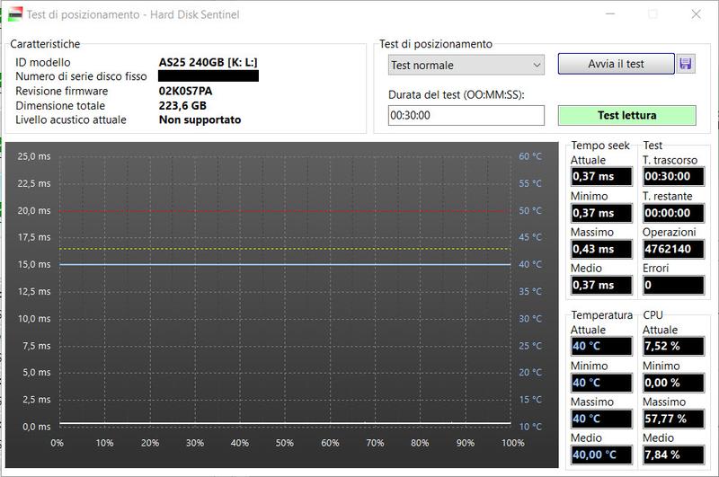

Sul mio PM863 (test veloce da 2' e non 2h) appare una linea orizzontale perchè in effetti il Min.è 0.10 e Max 0.11 ms. Idem sull'Asenno 240 GB con test ridotto a 30':

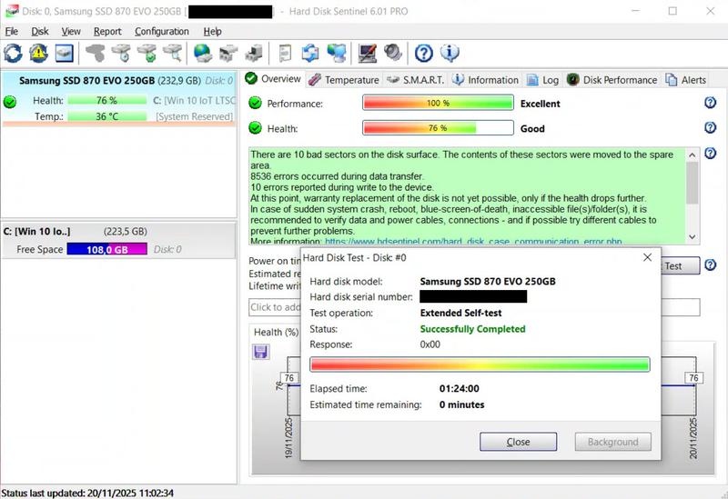

Comunque ieri sera, dopo il test distruttivo di re-inizializzazione di ieri, ho clonato l'Asenno su questo Evo. Sostituito nel portatile al posto del primo e stamattina ho lanciato HD Sentinel Pro ed eseguito Test Esteso:
Che dire?
Anche se lo SMART riporta ancora i 10 bad sectors e sostanzialmente a parte le scritture è rimasto lo stesso, questa volta non ha riportato problemi in lettura in questo test che prima falliva.
Questo è l'ultimo SMART aggiornato: Wear Leveling aumentato di 1, a fronte di scritture aumentate di circa 150 GB, in sostanza la clonazione.
I settori incorreggibili ed ECC Rate fermi a 8536.
