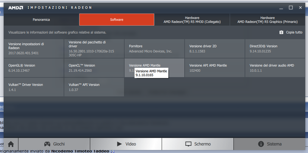

Ciao,
windows 10 aggiornato, firefox aggiornato, grafica Radeon dettagli di seguito:
Vendesi: Apiari, materiale ed attrezzatura apistica.

Originariamente inviato da Rastakhan Guarda i messaggi
Ciao,
[urlCUT[/url]
Mi pare siano driver di 3 anni fa, giugno 2017... aggiornali magari risolvi.
Ti consiglio di non mettere gli adrenalin 2020, rimani con i 2019, tipo dai 19.9.2 fino al massimo ai 19.12.1 che sono gli ultimi del 2019. Non aggiornare da settings se no ti propone gli ultimi e fai l'installazione personalizzata installando solo driver video+settings+driver audio, senza installare Relive e altro.
Ultima modifica di Cloud76 : 25-04-2020 alle 11:59.
Puoi spiegarmi esattamente come procedere, sai non è il mio forte, l'avrai notato dalla anzianità dei driver...
Hai un HP, vai sul sito HP e cerca nel supporto il tuo modello di notebook, vedi se ci sono gli aggiornamenti driver VGA, se non ci sono o sono molto vecchi scarica quelli AMD dal sito, ovviamente quelli per W10 (come dicevo dai 19.9.2 ai 19.12.1, versioni intermedie comprese):
https://www.amd.com/en/support/previ...radeon-r5-m430
I 19.9.2 lì già non li trovi più, nel caso li trovi qui:
https://www.amd.com/en/support/kb/re...rad-win-19-9-2
Scegli quelli che vuoi.
Quando li installi, prima ti chiede dove estrarre temporaneamente i files, poi parte la vera installazione. Non fare l'installazione veloce, scegli quella personalizzata, spunta solo i driver audio e video e settings, al passaggio successivo se ti propone Relive o altro da installare scegli ignora e prosegui a terminare l'installazione.
Quando finito apri settings, Preferenze, e togli tutte le spunte tranne le prime due: Attiva barra applicazioni e Sempre attivato.
Per molti motivi, principalmente:
-hai driver di 3 anni fa quindi sicuramente non giochi a giochi recenti (forse non giochi del tutto)
-sicuramente con la VGA integrata che ti ritrovi non ti servono gli ultimi fix dei recenti giochi triplaA
-hai una APU AMD A8-7410, un quad core secco 4 thread di vecchia architettura Puma (lontana anni luce dai Ryzen attuali) con clock base di soli 2.2Ghz e 8GB single channel, siamo in fascia molto bassa, ogni risorsa libera è utile
-gli adrenalin 2020 NON hanno l'installazione personalizzata e devi installare TUTTO il pacchetto
-il pacchetto è stato notevolmente appesantito ed oltre a Relive (che se non fai streaming in gioco non ti serve) hai una interfaccia utente più complessa (pesante), Game Center, System Status, un browser basato su chromium integrato e altre funzioni che ad una VGA integrata di una APU A8 non servono e forse nemmeno supporta.
Grazie per tutto, il modello di HP che ho è un modello un po' strano, ha un codice (X7H33EA#ABZ) ma sembra un modello tanto consumer da non trovare info precise in merito....
Provo a seguire quanto mi hai linkato e vedo cosa ne cavo...
Ho scaricato la 19.12.1 , la installo così com'è seguendo le tue indicazioni o dovrei disinstallare la vecchia?

quelle dette mille volte che si fanno per prova, disabilitare tutte le estensioni, provare un profilo nuovo...
Non ho estensioni installate, pero' confrontando la tua immagine con la mia ho notato che a me non si attiva la riproduzione di contenuti con DRM (pur essendo flaggato nelle impostazioni) infatti nella mia barra manca l'icona.
Hai qualche idea di cosa ne potrebbe impedire l'avvio?
