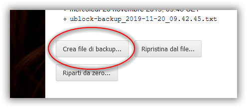

ho infatti u-block origin .... ma non so come fare ?
PS ma come si fa il Back-up che dite voi ?
possibile che tu non l'abbia mai visto nelle opzioni? (visto che ci sei entrato diverse volte solamente negli ultimi giorni)
