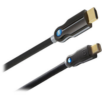

Old 28-08-2014, 17:13   #40781
mirmeleon
L'Avatar di mirmeleon
Iscritto dal: Oct 2001
Città: Nel Paese dei balocchi
Messaggi: 5208
Originariamente inviato da illidan2000 Guarda i messaggi
che cuccagna.... ma la domanda è... i 50fps di gsynch sono fluidi come 120fps di vsynch normali (fissi...) ?
Un gioco con g-sync a 50 fps è molto fluido
CM Storm Sniper B.E. - XFX 750Pro BEFX - I7 4790K Devil's Canyon - Gigabyte Z97X Gaming GT - 2 x 8 Gb Patriot Viper 3 Black Mamba 2133 - Nvidia GTX 1060 - SSD Samsung 840 EVO 120 Gb - SSD Kingston HyperX 3K 120 Gb - SSD OCZ Agility 3 120 Gb - Seagate Barracuda 500 Gb SATA3 7200.14 - Asus Rog Swift PG278Q - Tesoro Durandal G1NL - Razer Taipan
mirmeleon è offline   Rispondi citando il messaggio o parte di esso
Old 28-08-2014, 17:29   #40782
barbara67
L'Avatar di barbara67
Iscritto dal: Apr 2011
Città: Valle Boreale ......
Messaggi: 5339
Originariamente inviato da sickofitall Guarda i messaggi
mmm no, praticamente il refresh del monitor è sempre sincronizzato con gli fps, se tu fai 56fps=56hz 76fps=76hz e via così fino a 144hz
Raggiunti i 144fps il gioco si comporta come il classico vsync, la sincronia del refresh permette di eliminare stuttering e tearing, questo rende l'esperienza di gioco sicuramente migliore
Video per capire le differenze:
http://international.download.nvidia...duct_Video.mp4
Test Ufo: (selezionare v-sync e poi g-sync)
http://www.testufo.com/#test=stutter
Originariamente inviato da mirmeleon Guarda i messaggi
Un gioco con g-sync a 50 fps è molto fluido
Impressionante .... lavora ottimamente questo g-sync
SirAlonne su steam, FWA_Ussaro67_IT su uplay
barbara67 è offline   Rispondi citando il messaggio o parte di esso
Old 28-08-2014, 17:43   #40783
TigerTank
L'Avatar di TigerTank
Iscritto dal: Jun 2003
Città: Prov. Milano
Messaggi: 45760
Originariamente inviato da sickofitall Guarda i messaggi
mmm no, praticamente il refresh del monitor è sempre sincronizzato con gli fps, se tu fai 56fps=56hz 76fps=76hz e via così fino a 144hz
Raggiunti i 144fps il gioco si comporta come il classico vsync, la sincronia del refresh permette di eliminare stuttering e tearing, questo rende l'esperienza di gioco sicuramente migliore
Si potrebbe dire che con il gsync è il monitor che si adegua dinamicamente agli fps del gioco e non più il gaming che va adeguato al monitor attivando il vsync(classico o adattivo che sia)
Originariamente inviato da barbara67 Guarda i messaggi
Impressionante .... lavora ottimamente questo g-sync
Speriamo che diventi uno standard....o in alternativa se questo resta esclusiva dei monitor tn specificatamente da gaming, speriamo che decolli anche il freesync sugli ips "multiuso".
Non mi dispiacerebbe averla come feature ben funzionante e rodata quando sarà il momento di prendere un 4K(non tn).
Ultima modifica di TigerTank : 28-08-2014 alle 17:46.
Old 28-08-2014, 18:01   #40784
Psycho77
Iscritto dal: Apr 2014
Messaggi: 4303
Ho una domanda per voi.
Ho collegato il pc su un sony 40 pollici w905 con cavo dvi/hdmi.
Otterrei benefici per qualità immagine collegando il tutto con un cavo diplayport/hdmi?
Ho visto questo monster cable che costa solo 18 euro,che mi consigliate?
Psycho77 è offline   Rispondi citando il messaggio o parte di esso
Old 28-08-2014, 18:08   #40785
TigerTank
L'Avatar di TigerTank
Iscritto dal: Jun 2003
Città: Prov. Milano
Messaggi: 45760
Come monitor è un comune fullHD 60Hz per cui non ti dovrebbe cambiare nulla
Al massimo prendi il cavo se vedi che con quello attuale noti qualcosa che non va.
Old 28-08-2014, 18:16   #40786
Psycho77
Iscritto dal: Apr 2014
Messaggi: 4303
Come monitor è un comune fullHD 60Hz per cui non ti dovrebbe cambiare nulla
Al massimo prendi il cavo se vedi che con quello attuale noti qualcosa che non va.
Con il cavo che uso ora non ho nessun problema,ma se un cavo del genere poteva dare anche un piccolo boost di qualità lo avrei preso volentieri.
Psycho77 è offline   Rispondi citando il messaggio o parte di esso
Old 28-08-2014, 18:17   #40787
mikael84
L'Avatar di mikael84
Messaggi: 22618
Originariamente inviato da marn3us Guarda i messaggi
Io sono a 1440p, il test era a 900p perché è il preset "extreme"
Devi fare l'extreme HD quello in 1080p
Old 28-08-2014, 18:25   #40788
barbara67
L'Avatar di barbara67
Iscritto dal: Apr 2011
Città: Valle Boreale ......
Messaggi: 5339
Si potrebbe dire che con il gsync è il monitor che si adegua dinamicamente agli fps del gioco e non più il gaming che va adeguato al monitor attivando il vsync(classico o adattivo che sia)
Speriamo che diventi uno standard....o in alternativa se questo resta esclusiva dei monitor tn specificatamente da gaming, speriamo che decolli anche il freesync sugli ips "multiuso".
Non mi dispiacerebbe averla come feature ben funzionante e rodata quando sarà il momento di prendere un 4K(non tn).
Speriamo ...
Un 4K Ips + gsync e magari a 120Hz sarebbe fantastico ....
Ma mi sa che sto sognando.
SirAlonne su steam, FWA_Ussaro67_IT su uplay
barbara67 è offline   Rispondi citando il messaggio o parte di esso
Old 28-08-2014, 18:43   #40789
mattxx88
Iscritto dal: May 2010
Città: fuffahh!!11! land
Messaggi: 10774
Originariamente inviato da barbara67 Guarda i messaggi
Speriamo ...
Un 4K Ips + gsync e magari a 120Hz sarebbe fantastico ....
Ma mi sa che sto sognando.
Fatti intanto il rog swift, gli manca solo il 4k (è un wqhd)
edit avevo letto tn
cmq boh, ho letto che gli ips anche a 120hz non rendono cmq come un tn a 120hz in fatto di reattività
HwPartialDwnGrade
Old 28-08-2014, 18:53   #40790
TigerTank
L'Avatar di TigerTank
Iscritto dal: Jun 2003
Città: Prov. Milano
Messaggi: 45760
Originariamente inviato da barbara67 Guarda i messaggi
Speriamo ...
Un 4K Ips + gsync e magari a 120Hz sarebbe fantastico ....
Ma mi sa che sto sognando.
cmq boh, ho letto che gli ips anche a 120hz non rendono cmq come un tn a 120hz in fatto di reattività
Più che altro per un sacro fluido 120/144fps su 4K mi sa che bisogna aspettare le "gtx 1280"
Originariamente inviato da Psycho77 Guarda i messaggi
Con il cavo che uso ora non ho nessun problema,ma se un cavo del genere poteva dare anche un piccolo boost di qualità lo avrei preso volentieri.
Vedi tu, se ti va di spendere quei 18€ puoi sempre farlo per soddisfare una tua curiosità e magari usarlo anche se non cambia niente
Ultima modifica di TigerTank : 28-08-2014 alle 18:57.
Old 28-08-2014, 19:20   #40791
marn3us
L'Avatar di marn3us
Iscritto dal: Mar 2014
Messaggi: 3334
Devi fare l'extreme HD quello in 1080p
Come si fa? Il preset più alto che ho è l'extreme liscio
(Io per testare la stabilità lo faccio girare a extreme + 1080p fullscreen come settings ma non so se vale come benchmark)
CASE LIAN LI Dan A4-H2O Silver - PSU Corsair SFX750 Platinum - MOBO ASUS ROG Strix B760i - CPU Intel i5-14600KF (Undervolt) - RAM 64GB DDR5 6000 MHz Cl.30 - SSD WD Black N7100 1TB - GPU Sapphire RX 9070 Pure OC - COOLER EKWB Nucleus CR240 - MONITOR Acer XB270HU 165Hz
I MIEI PRECEDENTI SISTEMI A LIQUIDO: Corsair 350D - Fractal Nano S - Enthoo Pro - Corsair 750D
Più di 30 trattative positive sul mercatino!
marn3us è offline   Rispondi citando il messaggio o parte di esso
Old 28-08-2014, 19:29   #40792
mikael84
L'Avatar di mikael84
Messaggi: 22618
Originariamente inviato da marn3us Guarda i messaggi
Come si fa? Il preset più alto che ho è l'extreme liscio
(Io per testare la stabilità lo faccio girare a extreme + 1080p fullscreen come settings ma non so se vale come benchmark)
Old 28-08-2014, 19:41   #40793
Psycho77
Iscritto dal: Apr 2014
Messaggi: 4303
Ho fatto una ricerca sul cavo più adatto da usare e mi ha colpito questa stringa.
Va detto che, in realtà, HDMI 1.4 può supportare l’Ultra HD, ma solo a 24 o 30 frame per secondo. Questo vuol dire che funziona bene con i film, ma non, per esempio, per i giochi, che richiedono 50 o 60 fps (HDMI 2.0 arriva a 60 fps). Dal punto di vista del colore, HDMI 2.0 supporterà i 12 bit, il vecchio HDMI arriva solo agli 8 bit.
Il mio cavo dvi/hdmi avrà 6 anni minimo,quindi ho sempre avuto i colori a 8bit??
Questo riguarda anche l'ultimo cavo hdmi 1.4b.
http://www.lgblog.it/2013/10/curiosi...e-su-hdmi-2-0/
Psycho77 è offline   Rispondi citando il messaggio o parte di esso
Old 28-08-2014, 19:43   #40794
marn3us
L'Avatar di marn3us
Iscritto dal: Mar 2014
Messaggi: 3334
Ok perfetto thanks
CASE LIAN LI Dan A4-H2O Silver - PSU Corsair SFX750 Platinum - MOBO ASUS ROG Strix B760i - CPU Intel i5-14600KF (Undervolt) - RAM 64GB DDR5 6000 MHz Cl.30 - SSD WD Black N7100 1TB - GPU Sapphire RX 9070 Pure OC - COOLER EKWB Nucleus CR240 - MONITOR Acer XB270HU 165Hz
I MIEI PRECEDENTI SISTEMI A LIQUIDO: Corsair 350D - Fractal Nano S - Enthoo Pro - Corsair 750D
Più di 30 trattative positive sul mercatino!
marn3us è offline   Rispondi citando il messaggio o parte di esso
Old 28-08-2014, 20:38   #40795
eXeS
L'Avatar di eXeS
Città: Parma
Messaggi: 5955
Originariamente inviato da Psycho77 Guarda i messaggi
Ho fatto una ricerca sul cavo più adatto da usare e mi ha colpito questa stringa.
Va detto che, in realtà, HDMI 1.4 può supportare l’Ultra HD, ma solo a 24 o 30 frame per secondo. Questo vuol dire che funziona bene con i film, ma non, per esempio, per i giochi, che richiedono 50 o 60 fps (HDMI 2.0 arriva a 60 fps). Dal punto di vista del colore, HDMI 2.0 supporterà i 12 bit, il vecchio HDMI arriva solo agli 8 bit.
Il mio cavo dvi/hdmi avrà 6 anni minimo,quindi ho sempre avuto i colori a 8bit??
Questo riguarda anche l'ultimo cavo hdmi 1.4b.
http://www.lgblog.it/2013/10/curiosi...e-su-hdmi-2-0/
8 bit per colore equivale a 24 bit sulle 3 componenti rgb ovvero 16 milioni di colori, nonché il valore massimo che le schede video non professionali supportano.
Inviato con il mio smartphone, utilizzando Tapatalk
case: phanteks eclipse 500a - cpu: 9800x3d - aio: arctic liquid freezer iii 360 - mobo: msi b650 gaming plus wifi - ram: g.skill flare x5 6000 cl30 - gpu: rtx 5080 fe - storage: samsung 980pro 1tb, 960 evo 500gb, 850pro 512gb - psu: enermax revolution d.f. x 850w
eXeS è offline   Rispondi citando il messaggio o parte di esso
Old 28-08-2014, 20:56   #40796
Psycho77
Iscritto dal: Apr 2014
Messaggi: 4303
Originariamente inviato da eXeS Guarda i messaggi
8 bit per colore equivale a 24 bit sulle 3 componenti rgb ovvero 16 milioni di colori, nonché il valore massimo che le schede video non professionali supportano.
Inviato con il mio smartphone, utilizzando Tapatalk
Grazie mille per aver chiarito il dilemma che mi perseguitava.
Ultima modifica di Psycho77 : 28-08-2014 alle 21:02.
Psycho77 è offline   Rispondi citando il messaggio o parte di esso
Old 28-08-2014, 21:17   #40797
Fantomatico
L'Avatar di Fantomatico
Iscritto dal: Dec 2006
Città: Venezia
Messaggi: 8896
Qualcuno di voi sta giocando a Metro 2033 redux? merita l'upgrade visivo? E' simile a Last Light?
PC: Intel i7 9700KF, Gigabyte 2070 super 8gb, 8x2gb Teamgroup DDR4-2666, Kingston SA400S37480G, Gigabyte B360 Aorus Gaming Wifi 3, Corsair TX750, Windows 10 Home 64 bit
Fantomatico è offline   Rispondi citando il messaggio o parte di esso
Old 28-08-2014, 22:23   #40798
Dragon2002
Iscritto dal: May 2002
Città: Velletri(Roma)
Messaggi: 7134
Originariamente inviato da Fantomatico Guarda i messaggi
Qualcuno di voi sta giocando a Metro 2033 redux? merita l'upgrade visivo? E' simile a Last Light?
Si merita.
Dragon2002 è offline   Rispondi citando il messaggio o parte di esso
Old 28-08-2014, 22:32   #40799
mirmeleon
L'Avatar di mirmeleon
Iscritto dal: Oct 2001
Città: Nel Paese dei balocchi
Messaggi: 5208
Originariamente inviato da Fantomatico Guarda i messaggi
Qualcuno di voi sta giocando a Metro 2033 redux? merita l'upgrade visivo? E' simile a Last Light?
Il miglioramento visivo c'è ma è scritto col Microstutter anche col G-Sync attivato....
Forse deve uscire qualche patch...
Meglio il primo!
CM Storm Sniper B.E. - XFX 750Pro BEFX - I7 4790K Devil's Canyon - Gigabyte Z97X Gaming GT - 2 x 8 Gb Patriot Viper 3 Black Mamba 2133 - Nvidia GTX 1060 - SSD Samsung 840 EVO 120 Gb - SSD Kingston HyperX 3K 120 Gb - SSD OCZ Agility 3 120 Gb - Seagate Barracuda 500 Gb SATA3 7200.14 - Asus Rog Swift PG278Q - Tesoro Durandal G1NL - Razer Taipan
mirmeleon è offline   Rispondi citando il messaggio o parte di esso
Old 28-08-2014, 23:29   #40800
sickofitall
L'Avatar di sickofitall
Iscritto dal: Feb 2006
Messaggi: 15361
Originariamente inviato da mirmeleon Guarda i messaggi
Il miglioramento visivo c'è ma è scritto col Microstutter anche col G-Sync attivato....
Forse deve uscire qualche patch...
Meglio il primo!
prova a disabilitare la tessellazione
sickofitall è offline   Rispondi citando il messaggio o parte di esso
Partono altri sconti pesanti su Amazon, ...
OpenAI senza freni: centinaia di miliard...
Blink Mini 2 da 34,99€ 15,90€ (-55%) su ...
Altro che AGI, la superintelligenza di M...
Il nuovo ECOVACS DEEBOT T30C OMNI GEN2 s...
Tutti gli orari sono GMT +1. Ora sono le: 14:31.
