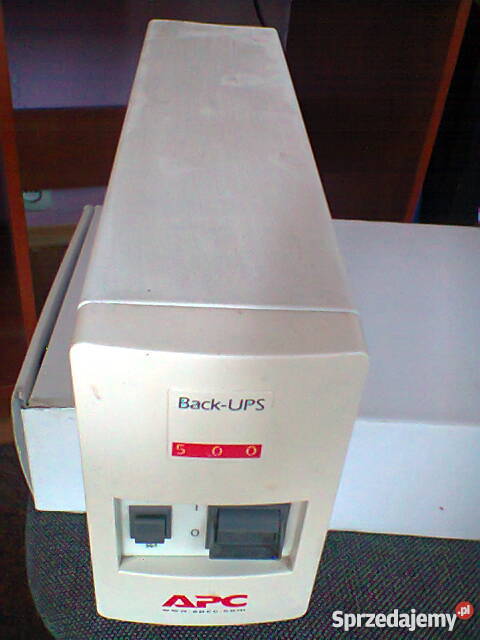

Salve
posseggo da un po di anni un ups APC CS 500 che non va piu, molto probabilmente è la batteria, infatti non appena va via la corrente o c'è uno sbalzo si spegne tutto.
Ora poiche è un apc vecchio non so se mi conviene acquistare la batteria nuova o prendere un apc piu moderno, anche se guardando su internet ho visto che è ancora venduto ad un prezzo anche abbastanza elevato.
dovrei collegarci un notebook, un nas qnap e un switch eternet
cosa mi consigliate di fare?
ad esempio fra
Apc back ups BX da 500Va
e quello che ho io Apc Cs 500 Va
che differenze ci sono?

tieni il CS , io ce l'ho da oltre 12 anni e il suo sporco lavoro lo fa ancora
20€ di batteria e passa la paura

il mio l'ho preso nel 2002
ma la batteria l'ho travata da 35 in su
per questo chiedevo se c'era qualcosa di meglio e piu nuovo intorno 80-90 euro

impossibile , il CS500 la usb ce l'ha sempre avuta
a meno che tu non stia parlando della primissima serie di Back UPS
che sarà anche grandicella e senza USB , ma assicuro che campano a vita
indistruttibili

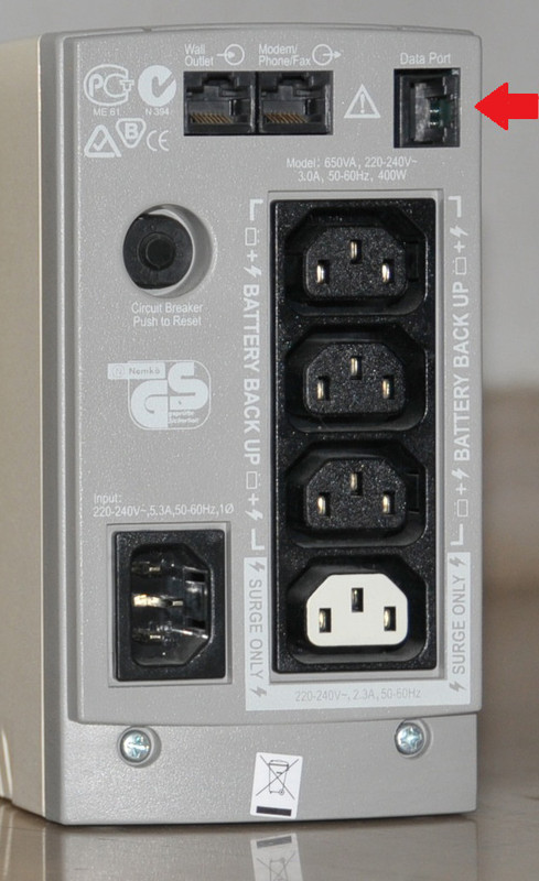

si hai ragione c'è
a cosa serve questa porta? in 16 anni mai usata

discusso qualche pagina dietro, leggi -> QUI
la connetti al PC o NAS
e puoi gestire lo spegnimento
esempio al 50% dell'autonomia di blackout spegni il pc o il nas che sia

e' incredibile sono riuscito a trovare il cavo rj-usb, ancora chiuso nella bustina sigillata dopo 16 anni

ho fatto un errore credevo di avere il 500
invece il mio ups è l'Apc cs 350
riesco ad "alimentare" pc e nas insieme?
collegando il cavo usb mi da la batteria al 44% e la spia sull'ups "remplace battery" è spenta , è normale che non riesca a mantenere nemmeno il pc acceso in caso di mancanza di elettricita?
la batteria è la stessa?
