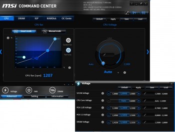

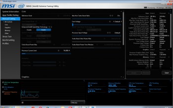

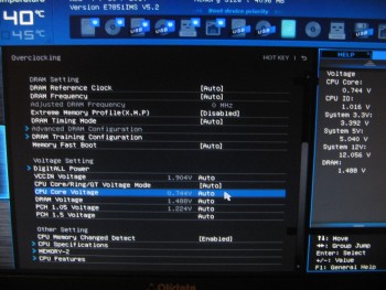

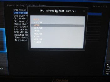

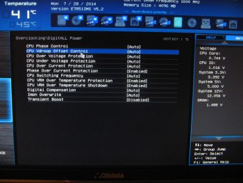

Qualcuno per favore mi spiega come eseguire il downvolt su una mobo h97i ac e un i3 4330 ?
Questi sono i software i le voci del bios che ho a disposizione, cosa devo configurare ?
