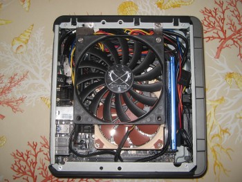

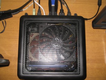

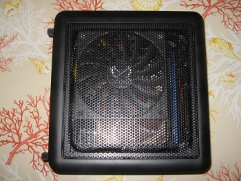

Old 27-07-2014, 06:30   #28096

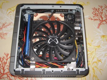

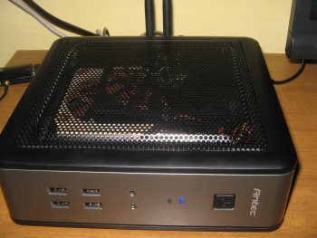

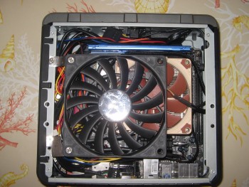

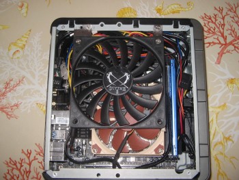

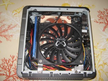

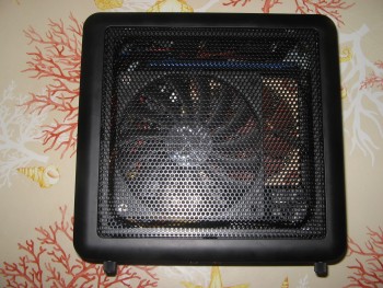

marck120
L'Avatar di marck120
Messaggi: 1243
Originariamente inviato da marKolino Guarda i messaggi
ciao marck120, sto anche io per acquistare l'isk110 e i3 4330.
Dalle foto in effetti la zona alta è praticamente coperta dai cavi... hai provato a vedere se riesci a far passare i cavi dell'alimentazione lungo il pannello frontale proprio per liberare la parte alta?
Originariamente inviato da Pelvix Guarda i messaggi
Strano che una ventola così grande non riesca a portarti fuori il calore da un case così piccolo...
Non è che magari gira troppo lenta?
Hai provato con una ventola più performante?
Altra alternativa, se riesci a sistemare i cavi, potrebbe essere quella di aggiungere 2 ventole più piccole nella zona libera (la zona non interessata dalla presenza della ventola Noctua): però non so se sia fattibile, dalle sole foto non riesca a a capire bene lo spazio effettivo..
Originariamente inviato da conan_75 Guarda i messaggi
Ma... non vi siete accorti che il sistema non va in idle?
Ti consiglio di sistemare il sw: una cpu simile alla tua con lo stesso case e dissipatore la gestisco con la.ventola a 800rpm...
Quello è il sensore probabilmente interpretato male dal sw.
Di sicuro il sistema deve andare in idle altrimenti consuma e scalda come un matto.
Prima di tutto vi ringrazio per i consigli e le spiegazioni.
La ventola gira a circa 800 rpm, ho provato a configurarla ma purtroppo senza risultato, la imposto al 25% che secondo il software corrisponde a circa 1000 rpm riavvio il pc e ritorna sempre a 800 rpm. Come ventola è abbastanza performante arriva a 2500 RPM.
Si la zona alta secondo me scalda anche perché tutti i cavi vanno ad' ostruire la paratia dell' aria, il pannello frontale dove ci sono le ram è anche più stretto, al massimo si può far passare qualche cavetto non di più, da come si presenta il cavetto ATX l'unica piega naturale secondo me è proprio nella zona alta, poi il connettore dell 'alimentatore è abbastanza corto.
E proprio vero la cpu è sempre a lavoro, ma cosa devo fare di preciso per sistemare il software sw ? Per sw ti riferisci al sistema operativo ? Il sistema magari gira meglio con windows 8 ?
Forse ho fatto una cosa inutile, ho aggiunto la ventola di cui vi parlavo, ci entra giusta a millimetro, le temperature sono praticamente identiche, forse qualche grado in meno sullo mobo, ora al tatto il casse sembra più fresco.
Vi mostro le foto:
Poi mi è successa una cosa strana, il pc non accendeva più, non sapevo cosa aveva, o persino provato un'altro alimentatore e una ram diversa, alla fine ho premuto il due pulsantini GO2BIOS e CLEAR CMOS dietro la mobo e il sistema si è avviato senza problemi.
Ultima modifica di marck120 : 27-07-2014 alle 06:33.
marck120 è offline   Rispondi citando il messaggio o parte di esso
Old 27-07-2014, 09:00   #28097
conan_75
Iscritto dal: Sep 2002
Città: Cagliari
Messaggi: 16487
Innanzitutto le ventole non si devono mai sovrapporre perchè sporcano i flussi.
Leva subito quel ventolone che non serve a nulla...
Partiamo da zero.
Buona notizia: secondo me il tuo sistema è ben configurato ed il dissipatore assolutamente proporzionato.
Prima cosa da fare un update del bios, se disponibile, perchè mi pare acerbo.
Poi, sempre nel bios dovresti trovare per la ventola l'impostazione manuale "full speed" senza termoregolazione. Abilitala. La ventola ora gira a 2500rpm.
Se non c'è l'opzione (mi pare impossibile) alimentala direttamente dai 12v.
Adesso inserisci in serie il "limitatore" presente nella confezione noctua; questo porta la ventola a 1800rpm circa che è sovrabbondante per il tuo sistema. Inoltre se hai disposto bene i cavi e metti in verticale con la basetta in dotazione ti raffredda anche il psu.
Parte hw sistemata!
Adesso devi sistemare la parte sw che è il vero problema.
Se non trovi il servizio responsabile che lavora in "sottofondo" (qualcosa che hai installato) devi formattare.
Inutile dire che i c-state nel bios devono essere attivati o su auto.
Win 8.1 è preferibile proprio per una migliore gestione dell'idle.
Tanto basta mettere uno dei tanti sw gratuiti per la barra start e torna esteticamente identico a seven.
A questo punto installi i tuoi sw uno ad uno individuando l'eventuale responsabile.
Stop, direi che hai da diverirti.
Alla fine ti ritroverai un gran bel sistema, silenzioso ed efficiente.
Mettere ventoloni a caso mi sembra uno che ha la macchina con il serbatoio bucato che va spessissimo a metter benza piuttosto che farselo riparare dal meccanico.
Facci sapere poi...
